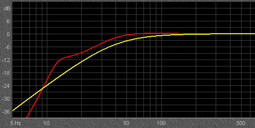

    Я так понимаю низкая настройка порта нужна чтобы до этой настройки ( к примеру у меня до 16 Гц) саб вел себя как ЗЯ со спадом 12 дБ/ октава ?
    в результате накладываем 12 дБ/октава Линквица и получаем ровную линию ( желтый для ЗЯ, красный ФИ на 16 Гц)
    Вот у меня на графике ( в программе BassBox 6 Pro ) получается действие Линквица от 50 до 25 гц, причем на 25 Гц перегрузку получаем в 6 дБ или в 4 раза, это нормально???
    И еще коли порт так низко настроен и его настройка не входит в рабочий диапазон, то можно обойтись малым сечением? к примеру 2 трубки по 45 мм ??

    Касательно ФИ, я дал наводочку на статью-методику расчета на "коленке", при отсутствии нормального симулятора. Хотя в целом, попытку прикруить линквица к ФИ, да еще на 75ГДН я совершенно не одобряю...

    По умолчанию Re: корректор Линквица для ФИ
    TAUREN,
    Примерно да...
    Но что-бы настраивать Fmin=16Гц ты должен сначала проверить сможет ли головка обеспечить давление по смещению до такого значения.
    Там была формула, я точно помню.
    Насчет можно уменьшить сечение портов...я что-то не уверен.
    И еще, пожалуй, придется все что ниже настройки трубы, рубить сабсоником на корню.
    формулу нашел, для 75 ГДН и принимая его макс ( я так понимаю линейное максимальное) смещение в 8мм получаем Fмин ФИ порта на 19 Гц. Ну тогда пляшем от 19 Гц тем более порт легко поместится в мои 90 литров))
    Только что то с практической точки зрения мне с рудом верится что 75 ГДН сможет звучать на 19 Гц ( хотя без коррекции по проге при порте на 19 Гц получаем на этой частоте - 8 дБ).
    P.S. для тех кто не в курсе мы обсуждаем это из статьи "Об искажениях частотных характеристик малогабаритных акустических систем и глубоких басах"
