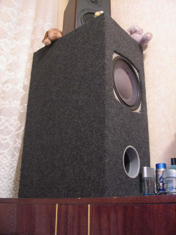

    Вот мой саб целиком если интересно))

    У меня есть труба канализационная длинно 70 см, я ее вставил, получил порт примерно 18 - 20 Гц, включил усил через генератор и удостоверился, что на 20 Гц, ничего нету, хоть и динамик колбасит по полной, а начинается давление только от 25.
    Думаю пусть играет тогда 30 - 60, ниже не возьмет, а выше всегда бубнит
