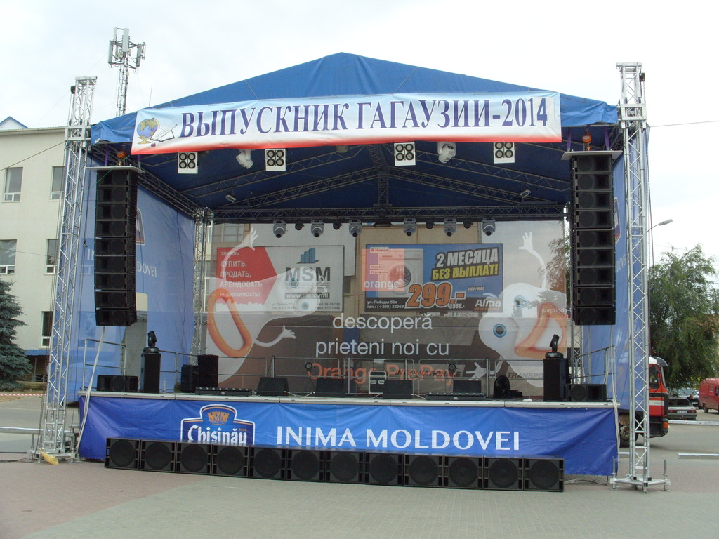

    Весьма прискорбно, что акустика на зал для 1000 человек выбирается вот так и вот с таким подходом.
  3. #1942
    16,481
    По умолчанию Re: в поисках ТОПа (сателит для кластера)
    Для таких залов либо рупорные топы либо гроздь линейного массива. Первое дешевле.
    Понятно что есть небольшие халтуры и там нужно что-то мобильное - пара мониторов, они и сцену в тысячнике подзвучить, они и на банкет самостоятельно пойдут.

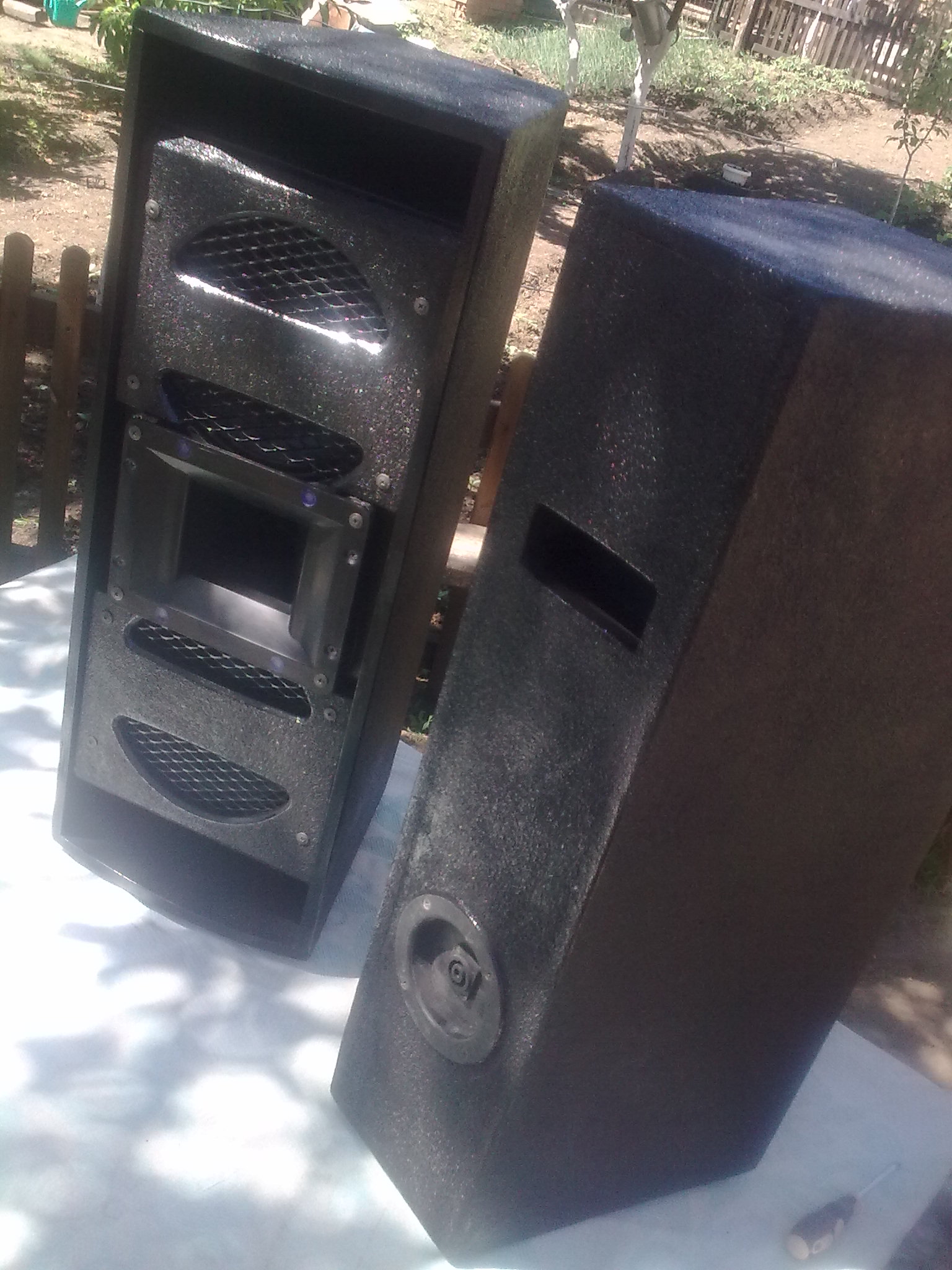

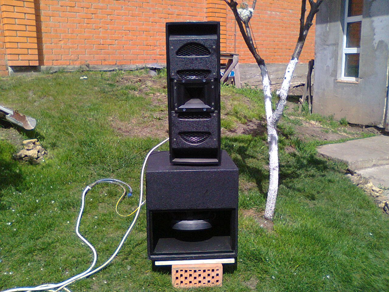

    чтоб не заглохло, частный проект, 2шт eminence kappa pro 10a плюс selenium d3300ti с рупорком b&c me60
    в результате сведения по фазе пресет получился следующим, lpf динамиков 1200герц 18дб/окт батерворт, hpf драйвера 1100 герц 12дб/окт батерворт и фаза перевернута на 180 градусов(минус к плюсу плюс к минусу))), драйвер на вч пришлось приподнять на хай шелф 12дб на частоте 7кГц на высоту в 3дб и чуток подавить на частоте 1,8 кГц на 4дб с Q=1
    звуком очень доволен, голос получился отпадный, однако хочется прибавить чуть чуть верхов, однако рядом стоит колонка с 1" драйвером d220ti, так у него при схожем графике верха даже больше кажутся.. кто сталкивался с таким??
    У тебя видимо искажений меньше получилось.
    подробные фотки и графики замеров приведу завтра
    Интересно посмотреть как сшились дины "в воздухе"

    Hrach, очень интересно, подробности в студию, чем и как красил?

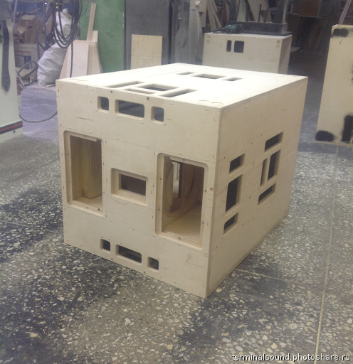

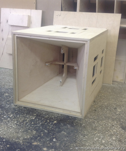

    Мои уже в работе в комплекте с КУБО...Нажмите на изображение для увеличения.
    прошел месяц...
    оба 10" динамика работают до 1200 Гц, не слишком ли узкая диаграмма горизонтальной направленности на верху их диапазона? Я бы одну дополнительно подрезал фильтром 6 дБ/окт с 300 Гц.
    предполагается ли работа нескольких таких горизонтальных элементов в массиве?
