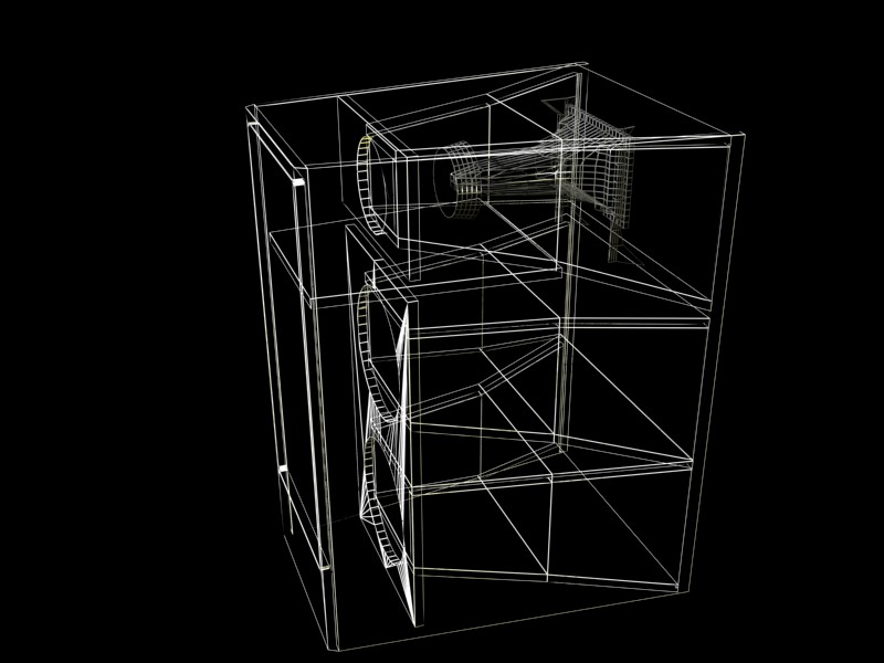

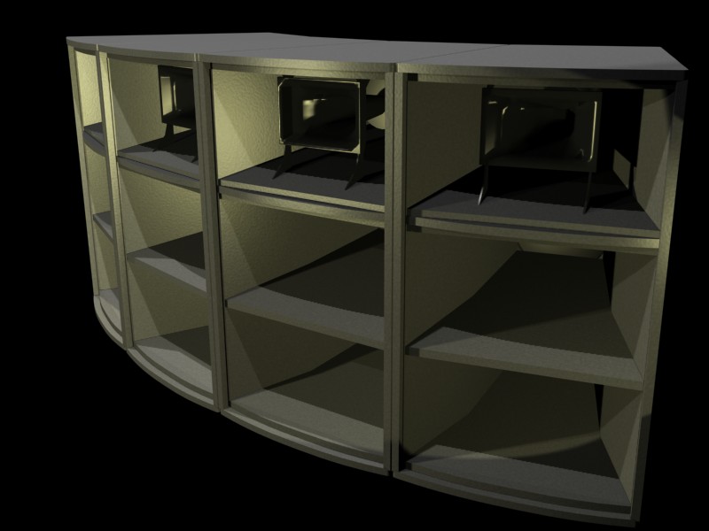

    Вот такая альтернатива Хтро, сделана для избежания применения четырехполосного процессора задержек.
    Смоделирована под головы 18sound. НЧ секция на основе MT122.

    Частый гость Аватар для everdark
    27.12.2006
    178
    По умолчанию Re: в поисках ТОПа (сателит для кластера)
    отлично! только может рассмотреть блочный вариант.. а то какойто wsx прям получается ))))

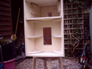

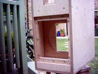

    А где размеры взять вот этой конструкции?
    (_http://www.speakerplans.com/forum/forum_posts.asp?TID=3803&PN=1)
    Размеры можно получить, посидев немного в SolidWorks, AutoCAD, 3Dmax.
