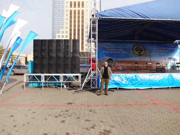

    Нашел. Это 2012 год.
    Вложение 411828
    А потом пришлось делать макетик для обоснований)))
    Вложение 411829
    А после пришлось верхний топ развернуть дудкой вниз и заняться перекраиванием паскроссов. Благо тут на веге и подсказали ребята как и куда двигаться.
    А когда то давным давно было вообще страшно. Я там приглашенным был энергетиком.

    ыгы, эта фотка)
    та, что рядом со сценой
    там еще в одном из топов 15 меняные похоже
    А у них головы странные. С чёрными рамами и с серыми. И так во всем ряде модельном. А вообще на редкость шлаковый аппарат. Ему бы где то в клубе быть. Самое оно чтобы топы с сабами сшивать при таких разносах.
    Мне встречались только с черными,ну не суть важно)
    По факту да,аппарат специфичный,особенно при учете его ценника
