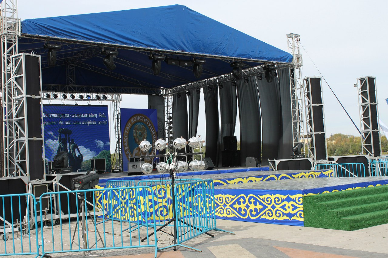

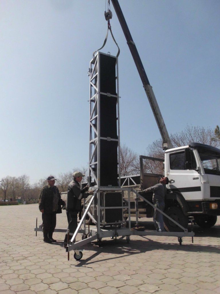

    Про тур икс-Ваша фотка была,где 6 топов на сторону,мордами в ряд ровно?)
    Т.е. интерференцию драйверов не учитываем?
    Ну и в оригинале высоко там поделены 15 и драйвер
    Ниже плохо,упремся в недостаточный запас по драйверу,т.е. инженеры в принципе пошли на компромис и сделали оптимальное соотношение между надежностью и звуком
    У меня жаба срх725 топы,тоже не подарок,но по рулибельности и правильности концепции интереснее тур икс
    Естественно в биампе,делюсь по 1кило,ниже дудка короткая,т.е. тоже в принципе компромис,но 4"драйвер позволяет делиться ниже,чем у ев
    Еще как учитываем, потому и разнесены. У меня выбора не было на тот момент, но все равно так не оставил, пришлось перелопачивать. Это так сказать из *овна и палок что было в наличии. Задачи были покрыть до 50-70 метров площадку, с чем успешно и справился. Нижние Дудки имеют наклон, верхние топы стоят пищами друг к другу, но в одном удален родной вч и стоит заглушка, а во втором заменен драйвер с 2" мембраны на 3" вместе с дудкой. Такие вот дела.
    По сути там верхние два топа как обычный WMTMW пашут на дальняк, а нижний на ближнюю зону.

    Не,я имел в виду фотку,где ,стояло 6 сабов 2х18,и на них 6 топов 2х15 вроде как без тетрисов,все драйверами кверху
    И мордами без разворота,в линию
    Как то так. 12 сабов, 12 топов.
    Блоки раздельные. Внизу усилительный кейс.

    не, не эта фотка)
    там на станке 6 сабов и 6 топов, и Вы перед ними
    вряд ли найду, если попадется где-напишу
