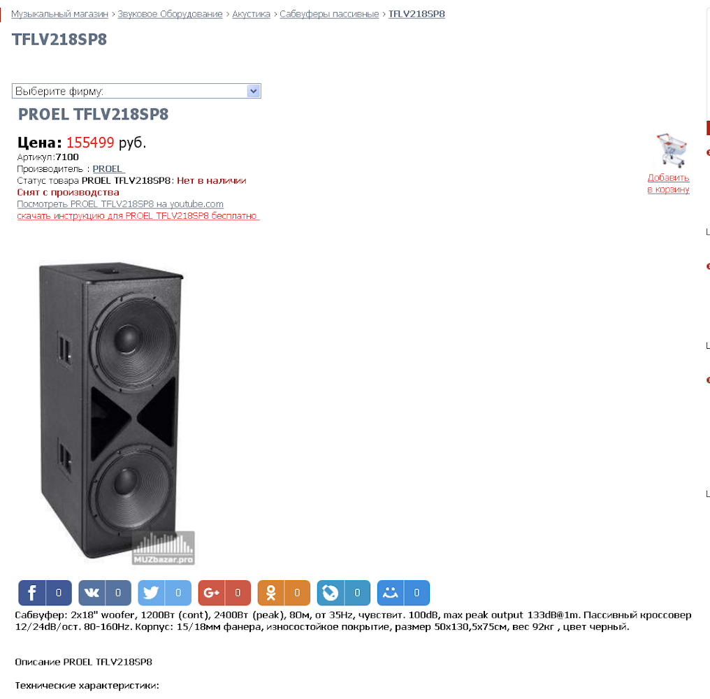

    mAxSpace, разумеется, ничего личного, да и смысл? Немного Вам по-доброму завидую, у Вас есть возможность строить с ноля, я не имею на это ни времени, ни сил. Поэтому и повторяю уже готовые варианты.
    Кстати сказать, WSX пилил, WLX пилил, Супер Скуперы тоже пилил и очень ими всеми доволен. Думаю, что не за чем придумывать велосипед, надо идти проторенным путём, а для экспериментов лично у меня есть иные области.
    NICK1976, может быть, Проэл даже в пятом эшелоне, но акустика у них звучит прекрасно. Я-то знаю, что такое РАЙДЕР и как в него попадают.
    И лично для меня показательно то, что Проэл не чурается использовать КИТы.

    Именно поэтому проэл и не используется во взрослых работах
    Как и многие подобные брэнды
    Поставьте рядом проэл с взрослой начинкой (хотя они делали и не откровенном мусоре),и тот же АРКС от эльки
    Сравните
    После АРКСа проэл будет звучать игрушечно
    Поверьте,проэла слышал достаточно,чтобы сформировать о нем вполне устойчивое мнение
    А как по Вашему железо попадает в райдеры?)
    Видимо взятки дают звукорежам?))
    Или все таки звукорежи хотят работать на том,что звучит и адекватно рулится?
    И масштабируется до нужного на площадку количества?
    Проэл не согласуете даже со звездами третьего эшелона в 500-местном зале
    Ну никак,поверьте
    Помойный ев тур-икс-да,жабу срх-да,да даже рцф 4про можно притянуть за уши,но не проэл
    Киты-это еще не акустика,это демо ящики для динамиков
    Которые как то показывают их потенциал
    Не зря же тот же биси не выпускает акустику,18 звуков тоже
    Хотя динамики от них успешно применяются у многих взрослых производителей
    Наверное нужно что то большее,чтобы кучка компонентов стала востребованной и признанной колонкой?(
