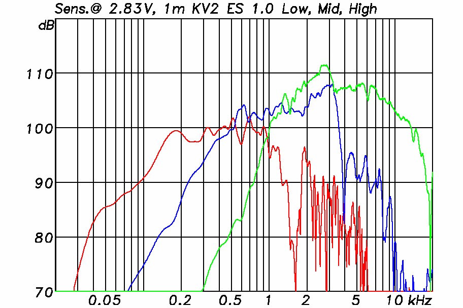

    Цитата Сообщение от Айдер Посмотреть сообщение
    да, там птриамп
    ---------- Сообщение добавлено 22:31 ---------- Предыдущее сообщение было 22:30 ----------
    er-ka, правильно модель зовется ES 1.0
    ---------- Сообщение добавлено 22:35 ---------- Предыдущее сообщение было 22:31 ----------
    честно говоря 12ка там хоть и могучая стоит 12nd610, тока вот она в районе 100-150 гц хреновенько расскрывается в этом оформлении, да еще и с ямой на ~250 гц
    вот оффициальные замеры отдачи каждой полосы в топе
    Вложение 286897
    если пройтись "очумелыми ручками" то возможно так выровнять
    Вложение 286898
    и пищаль вроде цыкает, но после этих картинок как буд-то верхов стало меньше)))))))
    Айдер а с чем это связанно ? С формой раскрытия или так фазики в рупоре влияют ?

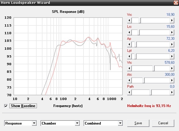

    Я уже как-то спрашивал Александра, но он несколько наводит тень на плетень.
    Максимум давления выглядит вот так. Минус термокомпрессия, плюс эквализация, и в помещении всё норм.
    Симуляция и работа реального саба ,сильно разные вещи.
    Хотите конструктивного диалога, соберите саб,обмерьте его ,возникнут вопросы ,их и обсудим.
    Обсуждать симуляции пустая трата времени.
