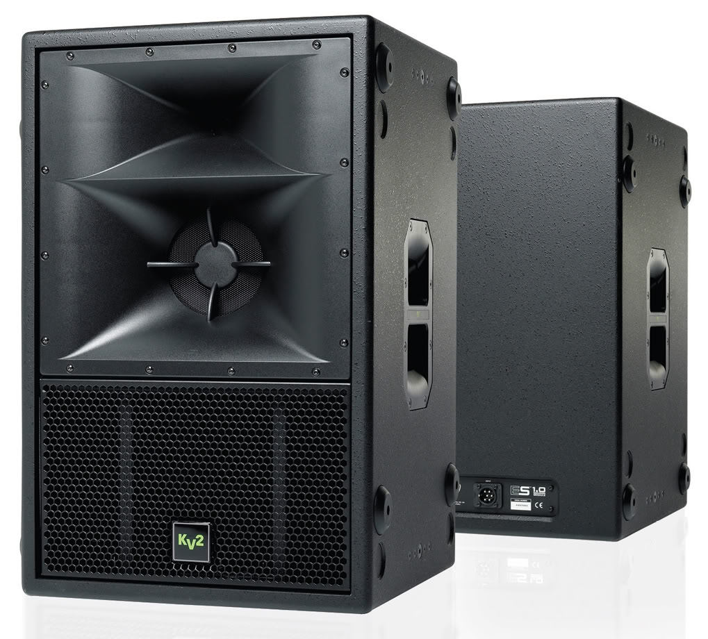

    Что скажете про вариант 2 под названием KV123?
    Это вроде бы похоже: Нажмите на изображение для увеличения.

    Максим а разве мало мида из 12" которая в рупоре у кв стоит ?
  7. #2066
    16,503
    По умолчанию Re: в поисках ТОПа (сателит для кластера)
    Про kv я ничего не писал.
    Лично у меня нет мидбаса - он и саб он и мидбас - ЧВР.
    У меня дома мидбаса даже с небольшим избытком, на площадке мидбас "сдувается", разве что отдельный кроссовер или пресет делать для больших площадок...

    er-ka, правильно модель зовется ES 1.0
    ---------- Сообщение добавлено 22:35 ---------- Предыдущее сообщение было 22:31 ----------

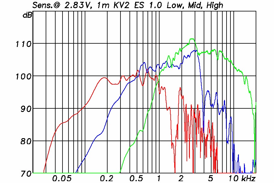

    честно говоря 12ка там хоть и могучая стоит 12nd610, тока вот она в районе 100-150 гц хреновенько расскрывается в этом оформлении, да еще и с ямой на ~250 гц
    вот оффициальные замеры отдачи каждой полосы в топе

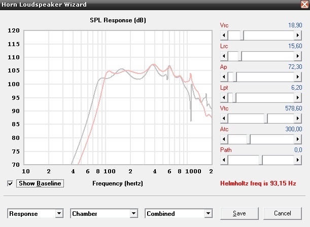

    если пройтись "очумелыми ручками" то возможно так выровнять
    и пищаль вроде цыкает, но после этих картинок как буд-то верхов стало меньше)))))))

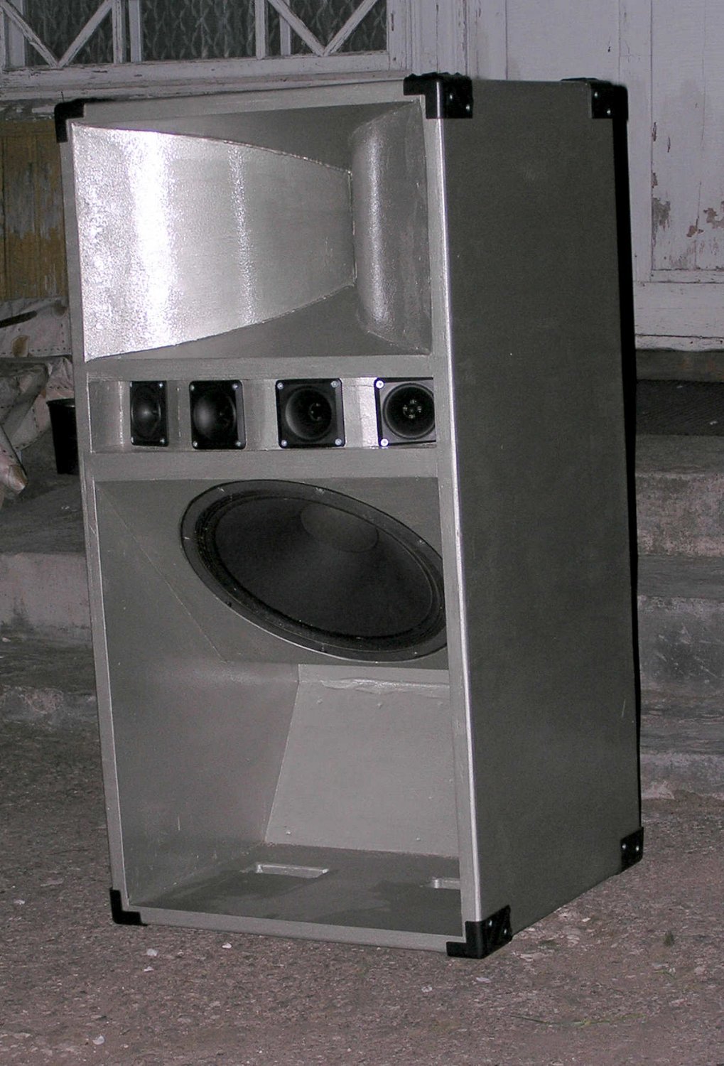

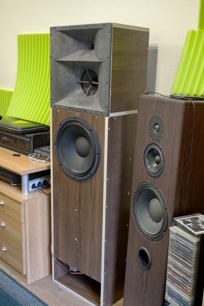

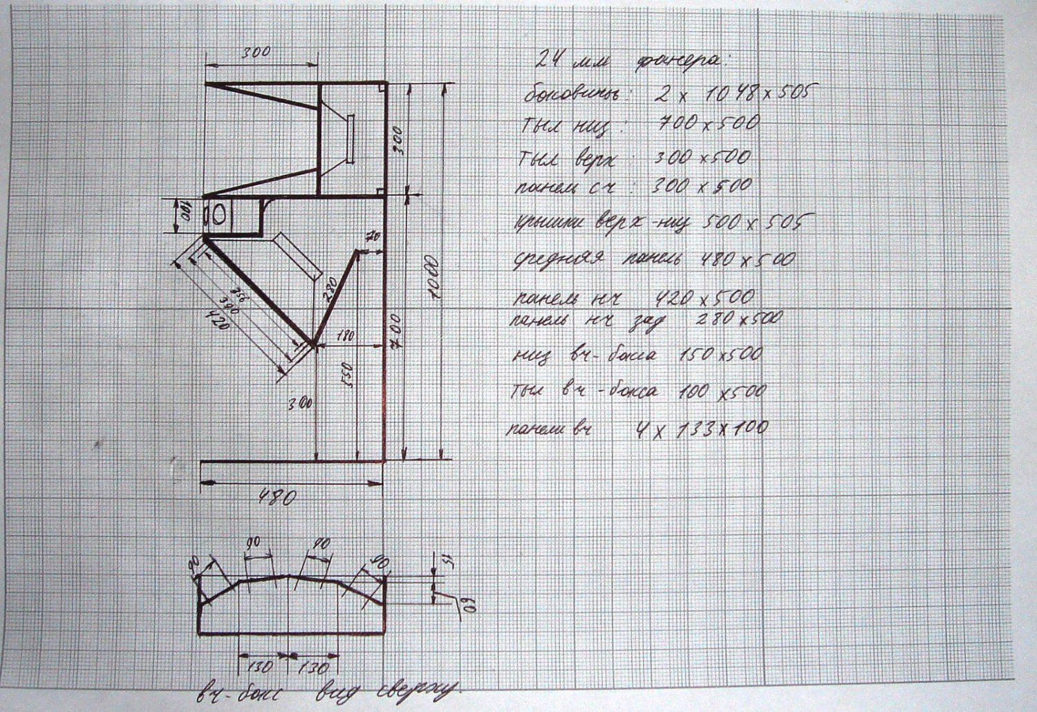

    Цитата Сообщение от The Lamer Посмотреть сообщение
    На выходных разработал и запилил парочку новых топов. По полосе и чуйке аналог X-TRO (105 Дб полка 90-20000 Гц, 2Pi), по исполнению много проще, немного компактнее, хорошо кроится на стандартные листы фанеры. Из минусов на первый взгляд использование одной пятнашки вместо двух, но практика показала, что на живой музыке (а в основном работаю по ней) упираемся в средник, а не в мидбас, так что 2х15" здесь нужны только клабберам. Набор драйверов: Beyma SM-115 (Современный аналог - 15MI100), Alphard EM-801, 4xBeyma CP-22. Разделы 350 и 5000 Гц. Чертежей как таковых нет, набросал на милиметровке общий план. Также прилагается карта СЧ-рупора (две пластины из фанеры + 2 гнутые экспоненты из трех слоев ДВП) и фото одного топа анфас, а другого в профиль без одной боковой стенки.
    Критикуем, советуем... Если понравится - пилим для личного пользования.
    Повнимательней изучив тему склоняюсь к такому топу к моему MTH-4654 на 18sound 21lw1400 ?

    Цитата Сообщение от PavelP Посмотреть сообщение
    er-ka, все перечисленные вами топы -- это пустая трата времени и денег, т.к. и x-tro, и тем более kv на полноценный мидбас не тянут. Габариты X-tro просто безумны при такой низкой отдаче, а мидбасовые рупоры столь малы, что по давлению еле-еле выходят в 0 с нормальным мидбасовым рупором на 1х15. То есть вы впустую потратите один 15" дин на каждый топ, при этом поимев неподъемный ящик и значительные затраты мощности (да и денег). Мидбасовому рупору в сателлите не место. Так уже лет 10 не делают. Kv -- это просто свернутый мид-сч рупор на 12" вроде porn-horn или того же mt121, но из-за сворачивания в выходе теряется сч-диапазон, и приходится городить третью полосу, которая в иных условиях бесполезна. К тому же, это 2 дополнительных частоты раздела в самом чувствительном для человеческого слуха диапазоне. И все только для того, чтобы сворачиванием уменьшить глубину кабинета сантиметров на 30. Дома в пассиве -- это ок, но возиться с такими конструкциями в про... Обсуждать покупку Alto за деньги смысла не вижу.
    Я бы посоветовал вам пойти традиционным путём. Мт121 с хорошим драйвером с 3" катушкой + любой понравившийся вам мидбас на 15" с http://hornplans.free.fr дадут отличный результат при минимальных затратах. В принципе люди сводят мт121 с сабами даже без мидбаса, оставляя мид в планах на будущее, но для танцевальной музыки это решение, конечно, так себе.
    В общем все верно, но есть маленькие "но". По отзывам X-tro - там как раз таки удачная мид-басовая секция (где-то на спикер плане про это читал, ну и TDA-audio Дима Тумасов про это говорил). Что касается совета по МТ121 - сам их использую две штуки (плюс две в изготовлении сейчас), на верх в них зарядил BMS4590, на СЧ - 18sound 12MB600 - все классно по звуку, середина нравиться (она красивая, ее приятно слушать) верх тоже не плохой, но да проблемы в мидбасе, у меня это не так заметно, т.к. работают в связке с двумя субами на сторону копиями RCF ESW1018 (это ЧВР и там как раз есть палка в районе 120-125Гц) - для денса самое то, что в помещение, что на улице ровный приятный звук. Но я бы не стал сейчас советовать никому пилить МТ121, разве что только ради интереса - дорого это получается и проблемы есть серьезные со звуком (я именно про мид-басс), я бы посоветовал купить б/у EAW KF850 дабы их в полне приличном состоянии сейчас можно найти за 45-50 т.р. (готов растаться со своими МТ121 ради KF850 ), хотя все зависит от целей и задач.....

    Из минусов с ходу вижу следующие:
    1. Габариты, ну и вес соответственно (он не указан, но думаю он будет не маленький).
    2. Конструкция ВЧ звена - ничего хорошего, четыре драйвера, даже расположенные рядом под правильными углами все равно дадут интерференцию, кроме всего прочего злую шутку даст разброс параметров драйверов, представьте себе такую ситуацию: резонансная частота каждого драйвера отличается на 2Гц, что в результате получим? Правильно, четыре пика на ЧХ расположенные рядом - на слух ничего хорошо и фиг это исправищь при помощи контроллера. Лучше поставить одну дудку с драйвером посильнее. ИМХО конечно же.
