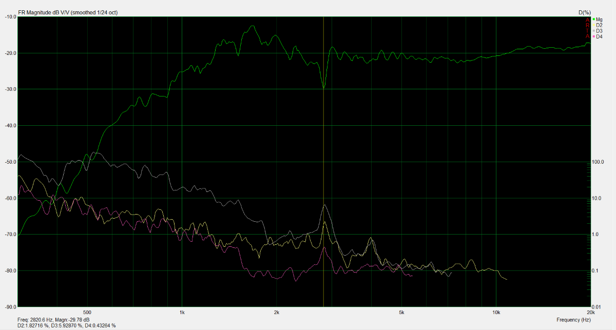

    Если интересно поделюсь информацией. Купил недавно 2 NEO CD1, хотел заменить ими купольные ВЧ, при измерении получил вот такие картинки.
    Свести такое с чем - то трудно. Резонанс на 2.8 кГц - это результат натяжения ленты - эффект струны. Симпатичный график в даташите предоставленный производителем не может иметь ничего общего с правдой если лента натянута. От натяжения ленты ничего не зависит, частота резонанса уходит или вверх или в низ в незначительных пределах.

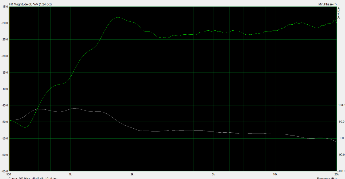

    Поскольку ситуация эта меня категорически не устраивала я попробовал заменить ленту. Сделал несколько эксперементов с формой, натяжением, ее креплением, а резиновых вставок с одной стороны изначально не было. Поигрался 2 вечера получил вот такие вот результаты
    В таком виде эти динамики на легке работают с разделами от 2 кГц 4 - м порядком, и даже с 1 порядком явных проблем на слух я не замечал. Идеально делятся начиная с 2.5 кГц и держат любую мощность отлично отыгрывают жесткие ВЧ сочетания на любой громкости. Кроме этого гораздо меньше боятся постоянки и щелчков при включении. В этом случае лента не рвется и не растягивается, а просто доходит до нижнего или верхнего предела магнита ~3 мм и возвращается обратно не меняя своей структуры и натяжения. Опытным путём судя по импедансу я установил, что 500 таких "операций" нисколько не ослабили натяжения ленты, если она сделана правильно, причем от величины подаваемого постоянного напряжения ничего не зависит, амплитуда движения больше чем пол толщины магнита быть не может. Это позволило отказаться от всяких последовательных конденсаторов которые мешают работать с активным делением. Кроме этого звук после такой переделки стал заметно лучше. Благодаря удобной конструкции корпуса и магнитов я очень легко получил идентичный результат для пары динамиков АЧХ которых не отличалась друг от друга нисколько, так же как и их чувствительность.
