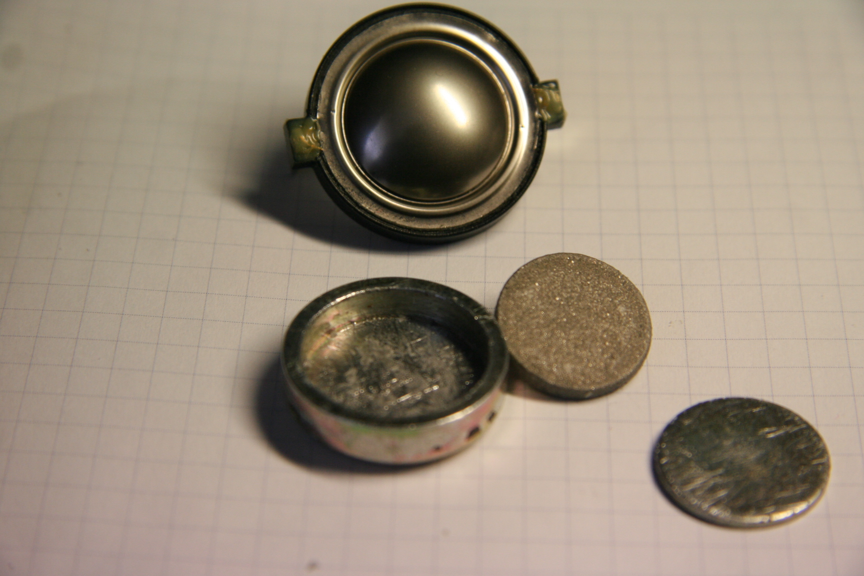

    По поводу окисления - просто много прошло через мои руки принесенных для ремонта динамиков, особенно ВЧ на неодиме, пушистых от остатков никелевого покрытия и окислов, так что катушка не двигалась
    Для примера твитер из JBL (но их нынче много подобных) - черное пушистое - это магнит
    и после очистки
