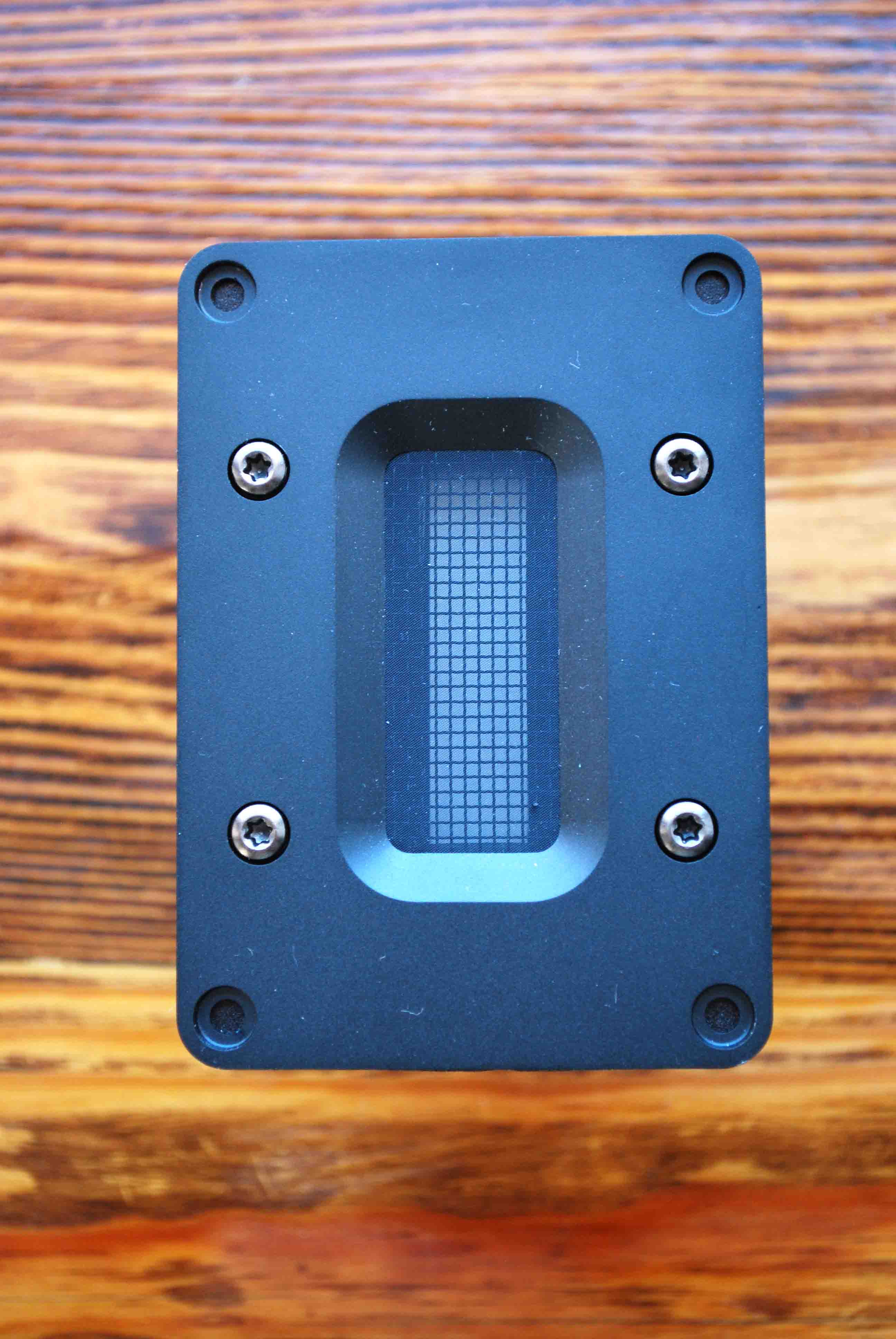

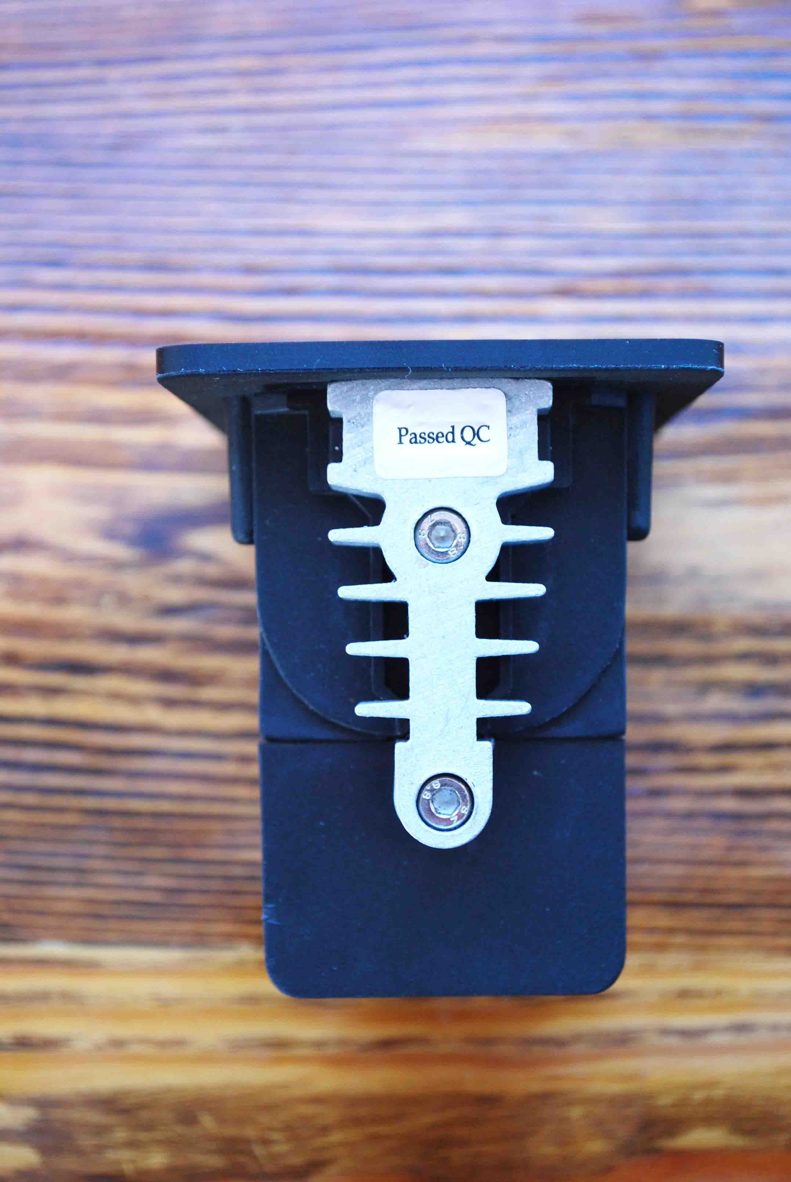

    всем спасибо за ответы, сфотографируйте пожалуйста у кого есть под рукой х1 с близи - очень не хочется купить китайскую подделку, буду сравнивать при покупке
ID:	331663 Нажмите на изображение для увеличения.
ID:	331662 Нажмите на изображение для увеличения.

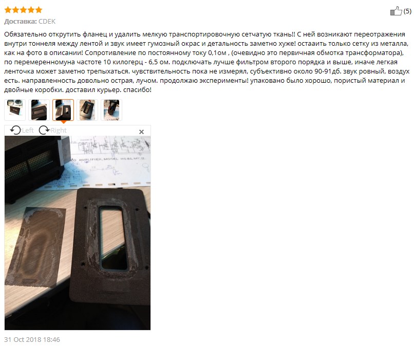

    Вижу мелкую сеточку, обязательно ее удалять? Вот отзыв с Али.
    Если такая ткань есть, то я предпочитаю ее оставить.Это никакая не транспортировочная сетка, на мой взгляд.В такой упаковке, в которой идут фаунтеки, она просто не нужна.Такая сетка (вот точно такая) штатно стоит на сд2 про версии, в Пивей версаррай.С этой сеткой звук чуть приглажен и лучше стыкуется с чем тяжелым (вуфер или крупный средник) Второй аргумент, это нужно додуматься чтобы установить "транспортировочную" сетку так чтобы ее, без разбора динамика, снять было нельзя, ну давайте тогда пищалку вклеим в упаковку.
    Третий аргумент: вот это перекрытие площади ленты, притормаживающее ленту
    https://www.madisoundspeakerstore.co...morphous-core/
    есть дорогой, и может более продвинутый аналог этой ткани.
    Кому нравится, без сетки, снимайте, кому с сеткой-оставляйте, но это не транспортировочная сетка требующая удаления, оно вообще то там вклеено к тому же.

    Относительно сеточки - тот пост с Али написан очень далеким от звука человеком. Не удивлюсь, если он еще изолентой твитер обмотает. Пишут иногда подобное. Я это не комментирую .
