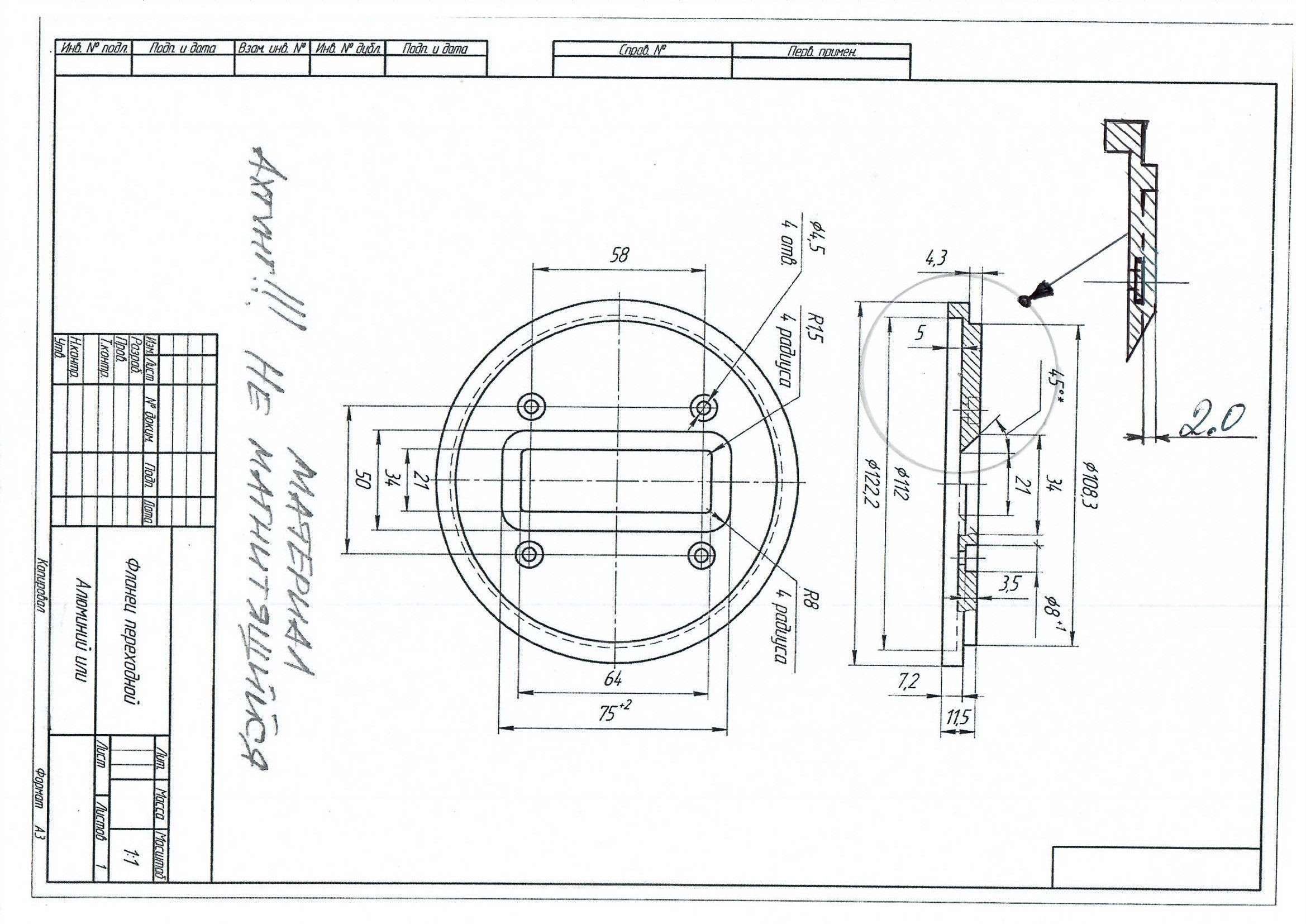

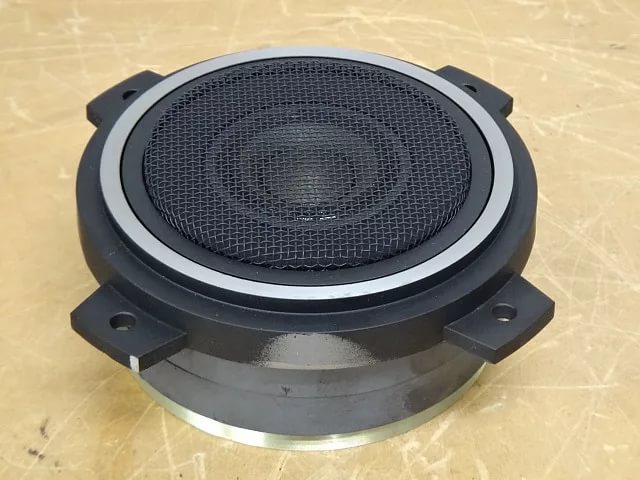

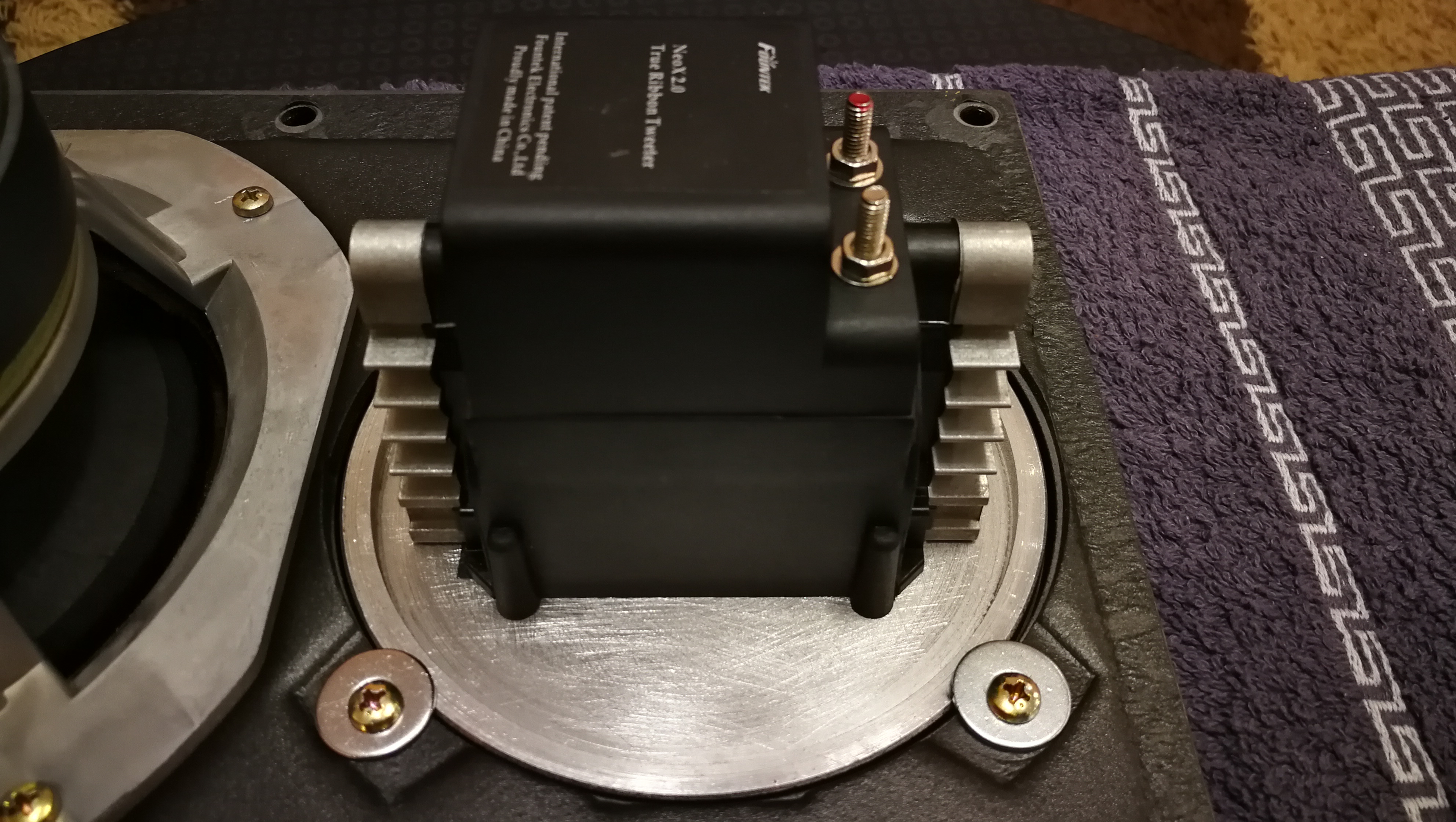

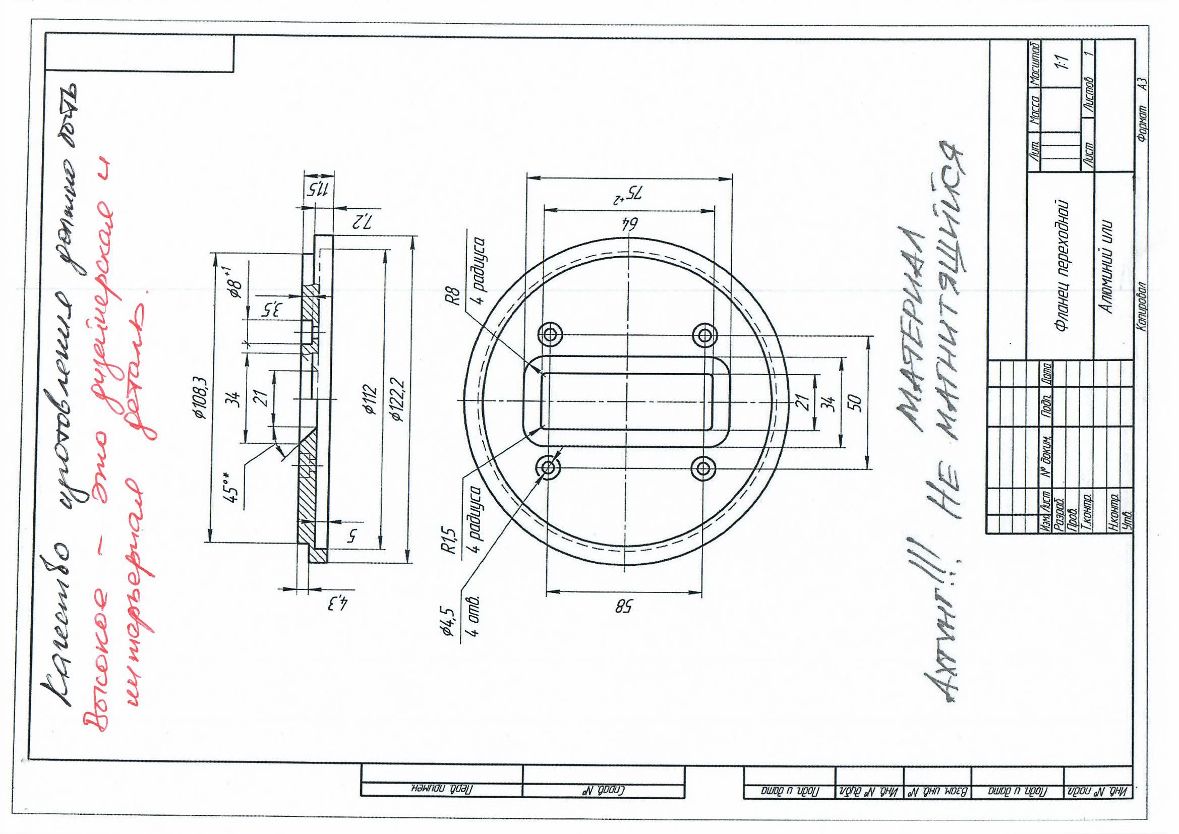

    На ЮтуБ пожалуй выложу попозже. Да , на низу 15". Акустика в коллекционном состоянии, но конечно время берет свое . Поэтому естественно была полная ревизия подвесов волшебной жижей. СЧ и НЧ подвесы -ткань. После манипуляций приходят ,судя по тактильным ощущениям и внешнему виду в изначальное состояние. Абсолютная податливость и эластичность. Я здесь просто чисто про применение Фунтика написал. А по доведению акустики до ума специально новую тему замучу)).
    зы: Этих нет с круглыми фланцами, фланец самодельный, токарь из болванки алюминиевой точил по моим чертежам. Там целая история.Нажмите на изображение для увеличения.
ID:	328617Это родной твитер со своим фланцем. Именно по его подобию точился фланец для Фунтика, только упрощенно сделал крепеж, без ушей, просто на шайбах. Меньше фрезеровки. Да и не к чему она там.
ID:	328612   Нажмите на изображение для увеличения.
ID:	328613   Нажмите на изображение для увеличения.
