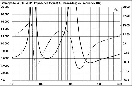

  19. #1138
    Внимание! Re: Ленточные ВЧ куда бы это вставить?!
    Добрый день всем! Остро нуждаюсь в помощи специалистов!
    Исходник - колонки ATC SCM 11. Звук НЧ и СЧ полностью устраивает. На ВЧ не хватает прозрачность, воздуха и "хрусталя". АЧХ имеет отчётливо ощутимый спад в районе 16кГц. Частота раздела 2,8 кГц Собираюсь решить проблему с помощью Фунтек Х2.0 по аналогии с акустикой DALI RUBICON LCR - придушить родной твиттер в районе 10кГЦ, а дальше пустить Фунтек. Буду весьма признателен всем откликнувшимся за примеры эл. схем решения моей задачи и конструктивные предложения!
ID:	310489   Нажмите на изображение для увеличения.
Название:	кроссовер ATC SCM 11 001.jpg
ID:	310492   Нажмите на изображение для увеличения.
ID:	310493   Нажмите на изображение для увеличения.
  20. #1139
    Новичок Аватар для Arman
    31.10.2012
    По умолчанию Re: Ленточные ВЧ куда бы это вставить?!
    Так в чем проблема - купите ленточник, пустите через конденсатор допустим 1 мкф, можно пригасить резистором и будет вам нормальная стыковка с заваленным купольником. Хотя "хрусталь" лежит не на тех частотах, а гораздо ниже. Можете просто исключить делитель вашей схемы подняв таким образом отдачу купольника и возможно супертвитер не понадобится.
    ЗЫ: ну и дебильный перевод у вас во вложении, смотреть противно.
    ---------- Сообщение добавлено 12:58 ---------- Предыдущее сообщение было 12:56 ----------
    Цитата Сообщение от Alex2012x Посмотреть сообщение
    О чем Вы ?Какие цитаты ?
    Вот так вот цитаты обычно выглядят. Можно отличить текст, что вы цитируете, от вашего ответа. Эта как бы мелочь показывает уважение друг к другу.
  21. #1140
    [QUOTE=Arman;2438945]Так в чем проблема - купите ленточник, пустите через конденсатор допустим 1 мкф, можно пригасить резистором и будет вам нормальная стыковка с заваленным купольником. Хотя "хрусталь" лежит не на тех частотах, а гораздо ниже. Можете просто исключить делитель вашей схемы подняв таким образом отдачу купольника и возможно супертвитер не понадобится.
    Пробывал оба варианта : твиттер не "выдерживает" ( появляется резкость в звуке); игрался с "кондёр - резистор" - получается "каша" ленточник "накладывается" на твиттер. Необходимо решить задачу грамотного согласования НЧ-СЧ вуфера , ВЧ-твиттера и ленточника.Нужна схема фильтрации. Сам такую задачу решить не могу. Вот и обращаюсь к спецам. Спасибо
    P.S. Перевод "фирменный" от яндекса.
