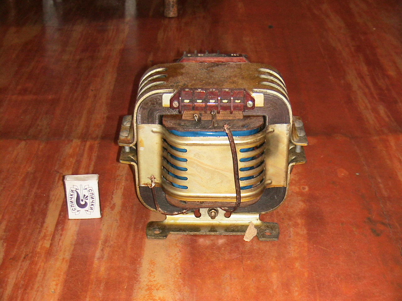

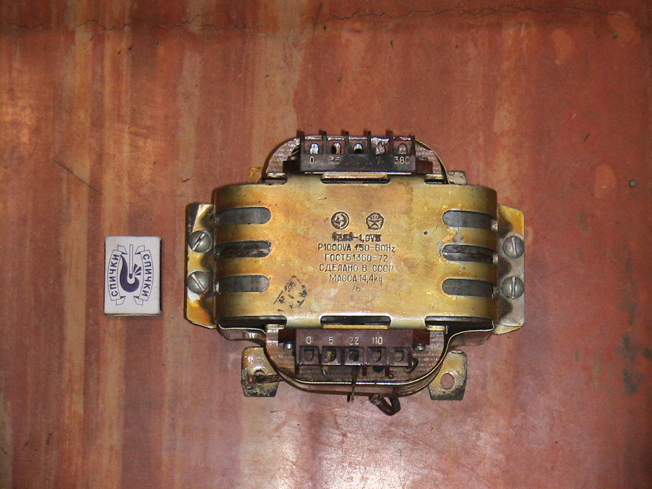

    Вот фото изготовленного тр-ра
ID:	18610   Нажмите на изображение для увеличения.
