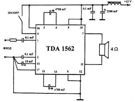

    Вот по этой схеме если соберу, как? http://reboot.fatal.ru/audio/12.html
    Цитата Сообщение от Vadim
    с приличными кондерами на вольтодобаве
    Это какие?
    И еще: По схеме динамик на 4Ом, а у меня же два, причем по 8 или 4?!!! 10ГД-30Е! Везде разная информация!

    По умолчанию Re: Помогите собрать саб в авто, ПЛИЗ!
    по 10000 мкФ бери.
    не меньше.
    Которые в цепи вольтдобавки У меня в авто стоят по 4700+10000 µF на плечо. По питалову 3x4700 µF. Даже в ТАЗике наводок нет вообще. Кстати, удивительная микруха - стоит на небольшом радиаторе от P1 - даже не думает раскалятся. Только советую сразу взять две - брака среди них, увы, хватает Из 3х экземляров одна вообще не воспринимала вольтдобавку.
    Не, те которые по 4700мкФ в схеме, их там 2-ва. Вот они- то по очередно заряжаются - разряжаются.
    У Шихатова были графики зависимости мощность от частоты(на разных частотах потребеление тока разное) и емкости.
    ИМХО более 15000мкФ не надо.
    Это какие, на каких ножках? (Я же новичок )
    Ну и конечно в цепи питания надо. Забыл малость.
    Можно общий для пары усилителей взять до 0.1Ф.
    [ADDED=Flanger]1105700599[/ADDED]
    3-5 и 13-15
    Это на 3-5 и 13-15 ставить на 15000мкФ, я правильно понял?
    Да и еще провод до усилителя бери и (+) и (-) прямо от аккумулятора минимум 6мм^2 каждый. И предохранитель прямо сразу после (+) клеммы поставь для защиты провода от КЗ.
    [ADDED=Flanger]1105701081[/ADDED]
    В корпусе усилителя в цепи питания 12В по схеме стоит маленький кондер. Очень желательно взять его порядка 0.1Ф=100000мкФ. Вообще если дело пойдет дальше, то рекомендую не заморачиватся на такой усилитель, а взять
    самый дешевый Лада 2-х канальник (1500руб.)
    Последний раз редактировалось Flanger; 14.01.2005 в 14:11.
    См. схему - 3,5; 15,13.
    Да, кстати, чтобы при включении микросхемы переключателем ON/OFF не было сильных щелчков (мои 25ГДШ-12Д чуть ли не выбивало) я до переключателя (сразу после 4-й ноги) поставил резистор на 10 кОм, в ту же точку - "+" электролита 220µF x 25V (тоже поставил сам, на схеме его нет). "-" есессно на массу. Т.е. при включении переключателя конденсатор заряжается примерно 3-4 секунды через 10 кОм и микросхема выходит из режима Mute. Изменяя номиналы резистора и конденсатора можно регулировать задержку при включении. Подбирал экпериментально. Что-то вроде софт-старта

    См. схему
    Схему-то я чуть-чуть читаю. Вместо 4700 на 3-5 и 13-15 поставить по 15000, все понятно.
    Маленький это который 0.1 мФ в верхнем правом углу?! Вместо него чтоли ставить 100000мкФ?!

    Goryn,
    Шунт на 0,1 увеличить до 4,7 К73-17 Вместо 2200 поставить 10000-15000Мкфх25 В
    Не надо никаких 100000 µF. По питанию вполне хватит 10000-15000 µF. Не та это микросхема, чтобы фарады сюда лепить.
    А че за К73-17? Маркировка кондера?

    Goryn,
    Да. На орбит здоровый похож. Бывают синие и зелёные. Это плёночный конденсатор. тебе нужно 4,7Мкфх63В в базарный день стоит не больше 20р.
    Ну короче в верхнем правом углу вместо 0.1 ставлю 4,7Мкфх63В К73-17, а вместо 2200 -15000Мкфх25 В, да?
    Да.
    Дроссель намотать на большой ток. Берём феритовое колечко и на нём питающим проводом витков 5-7 по всему сердечнику.
    Вольтодобавку можно тоже попробовать прошунтировать.
