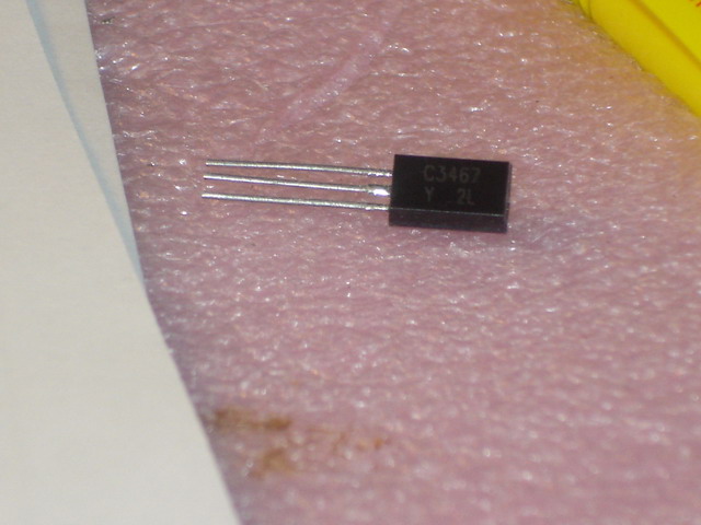

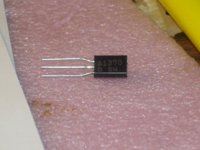

    Уважаемые господа, вот купил транзисторы 2sa1370 и 2sc3467
    Какие то они разные Кто из них подделка, и есть ли тут нормальные ..... Зарание спасибо

    А в чем проблема? Просто у одного ноги формованные, у другого нет

    Они немного разного размера. 1370 крупнее.
    причем корпус не то-92mod.

    Там не только ноги разные, у них размеры разные. А в PDF на них размеры не совпадают!!!

    Дима! 2SC3468 (3467 те же яйца) я недавно покупал в АВ-Центре, левак однозначно, только когда домой приехал обратил внимание на странные габариты, а когда бэтту померял, так вообще, не выше 18!!!!! ( по шиту минимум 40).

    volos, Этому сообщени столько времени... и уже все решено!. понятно стало потом, подделка 3467(68)
