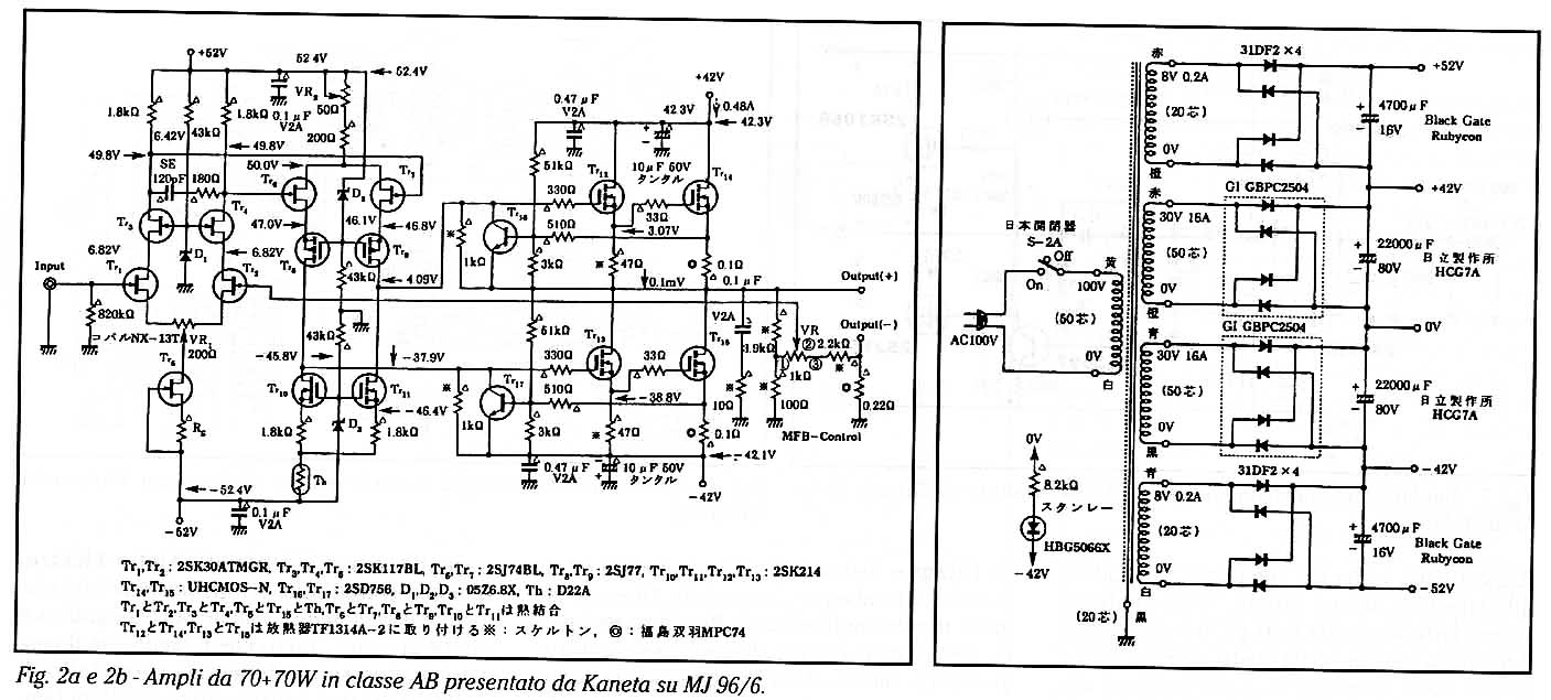

    не знаю,обсуждалось ли..,по крайней мере не нашёл.давайте поделимся наблюдениями.меня интересует отличие одинарного дифкаскада от двойного,пара на входе или две pnp-npn.отличается ли звук на выходе?в своих наблюдениях не уверен,но показалось что с одним панорамка получше,но повозиться пришлось меньше......с двумя,(или повезло)но всё было стабильнее.мой вывод-один-звук лучше,но больше возни со стабильностью.два-всё наоборот,юзать симуляторы не умею да и не знаю с какого начать,всё на макетах,дальше как поступить,в смысле после дифа?каскод?или сим-съём вторым дифом?да,схемка разростается особенно если на входе два и снимать двумя плюс источники тока...эх.сейчас мучаю канету см.вложение.хочу на выход компл транзюки поставить и вход удвоить по компл схеме.кто нить занимался подобным изысканием?

    Это на испанском "Канета", а на японческом таки "Канеда"
    А повторять эту схему не стоит. Единственная изюминка (да и то- несвежая) - это ОООС по току/напряжению, эту идею позаимствовать можно, остальное можно решить красивей

    дык...диталей под него прикупил,хочу параллельным ус-лем кинуть,и питание уже есть,а что ваши симуляторы говорять?х-ня?да?абыдно подскажите,какой для начала освоить!?
