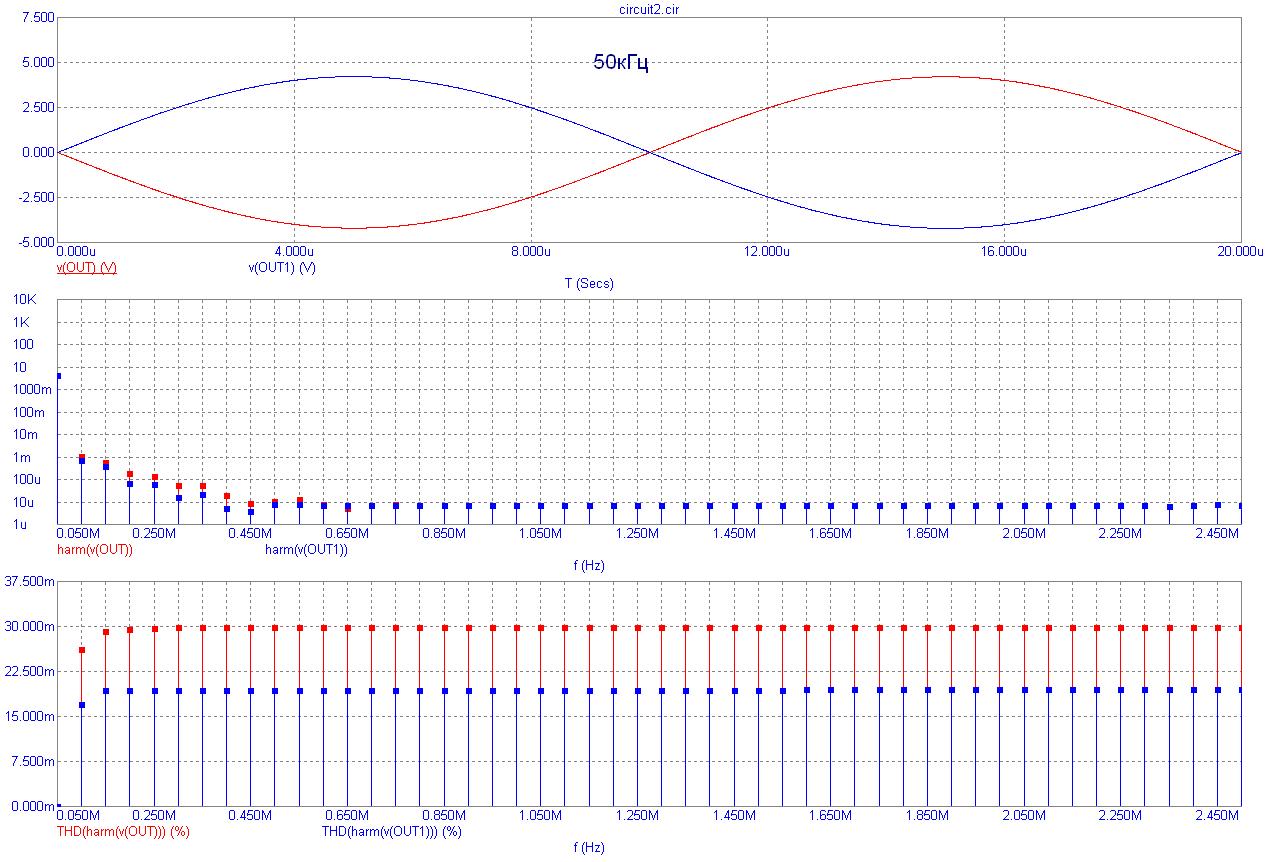

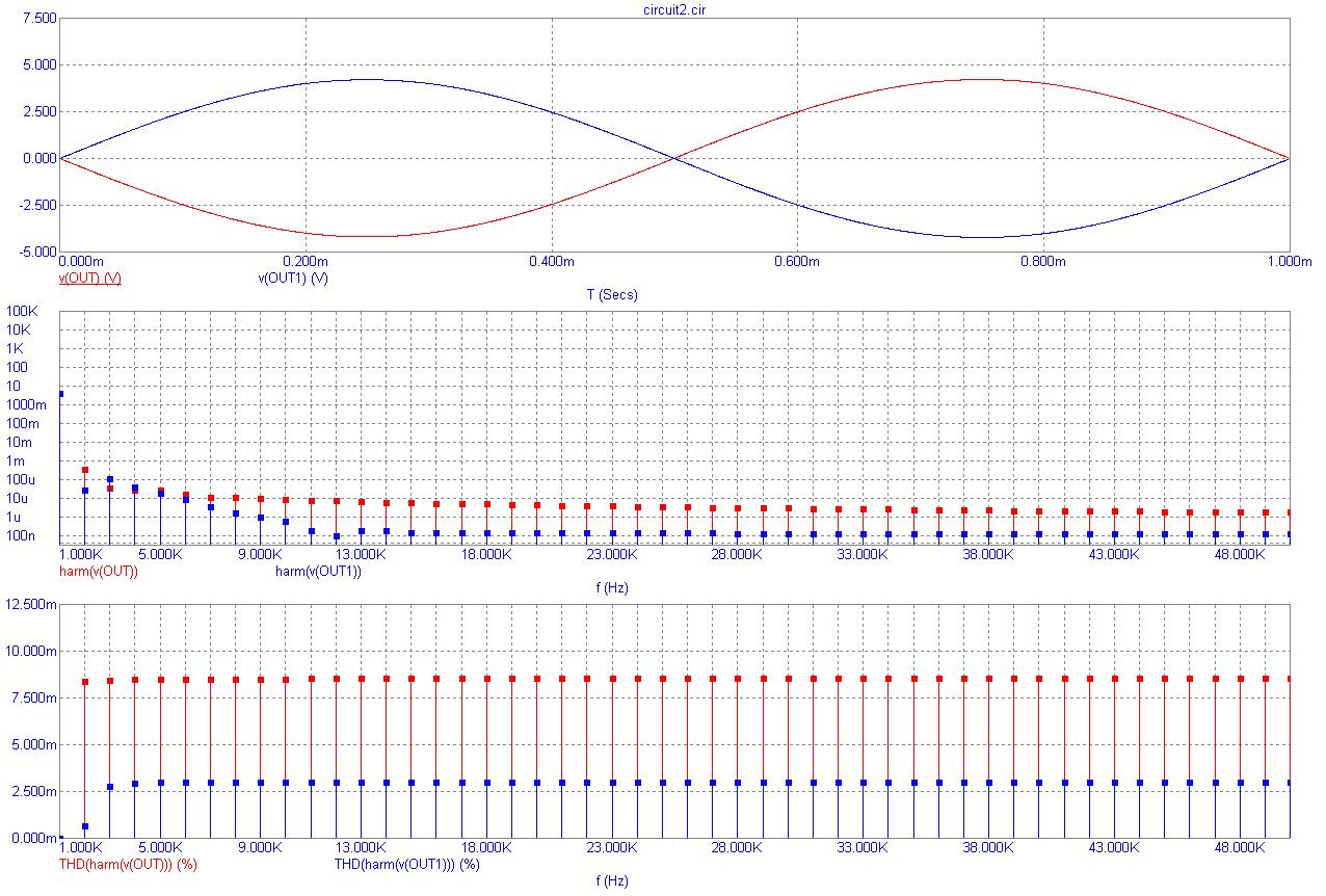

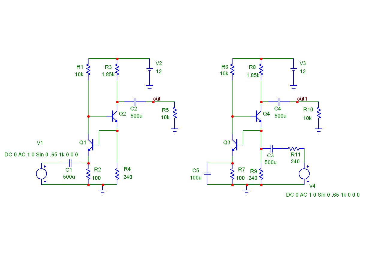

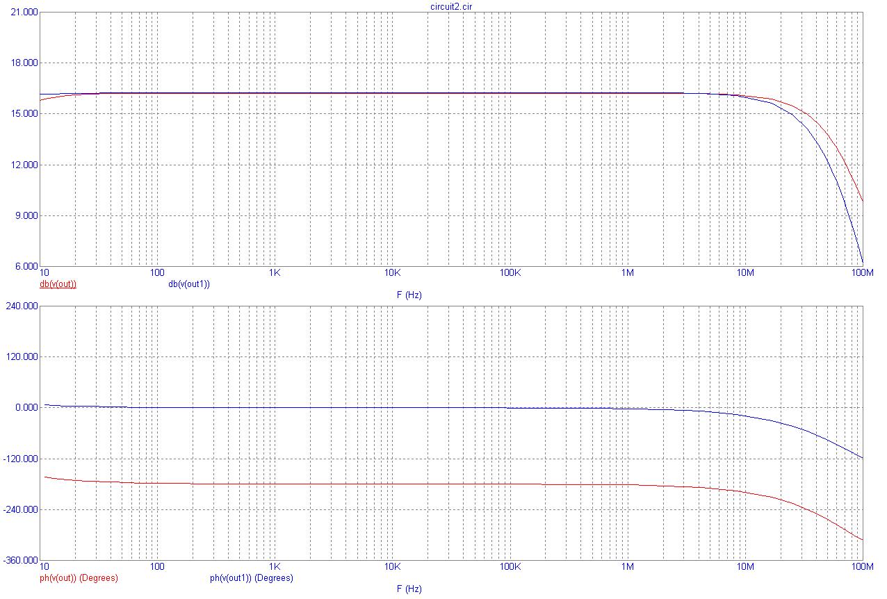

    Присоединяю рисунки с фрагментальными результатами, на большее пока нет времени.

    В зависимости от точки возбуждения в первом случае схема инвертирующая, во втором не инвертирующая.
    Следущий рис. АФЧХ На первом графике АЧХ - усиление около 17дБ в полосе для первого и второго случая около 40 и 30 мГц соответственно. Нужно учесть, что измерения проведены в режиме АС анализа в малосигнальном режиме. Точнее будет измерение в режиме Transient Analysis при номинальном выходном напряжении. Частоту единичного усиления также желательно в режиме Transient Analysis измерять. Нижний график ФЧХ пояснений не требует.
    На следующих двух рис изображение спектра частот и Кг по накоплению (с учетом номера гармоники) для синус сигналов с частотами 1 кГц и 50кГц. Из которых как Вы заметили неинвертирующий вариант предпочтительнее. При размахе полуволны 4,5 В, 1кГц, Кг неинверт варианта составляет 0,0025%, инвертирующего - 0,0085%, для 50кГц Кг составлет 0,02% и 0,03% соответственно.
