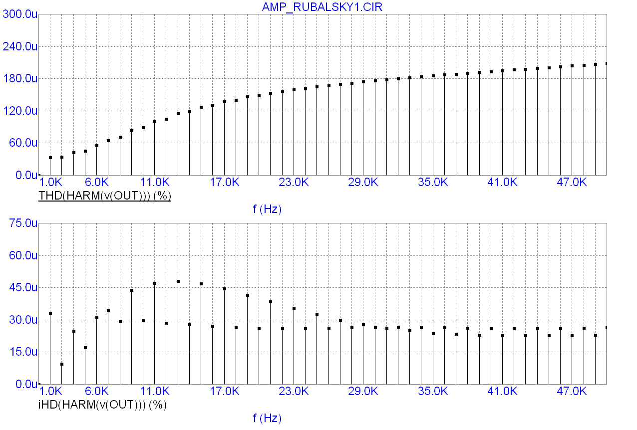

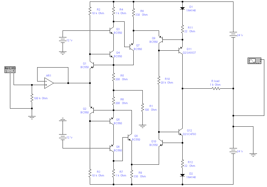

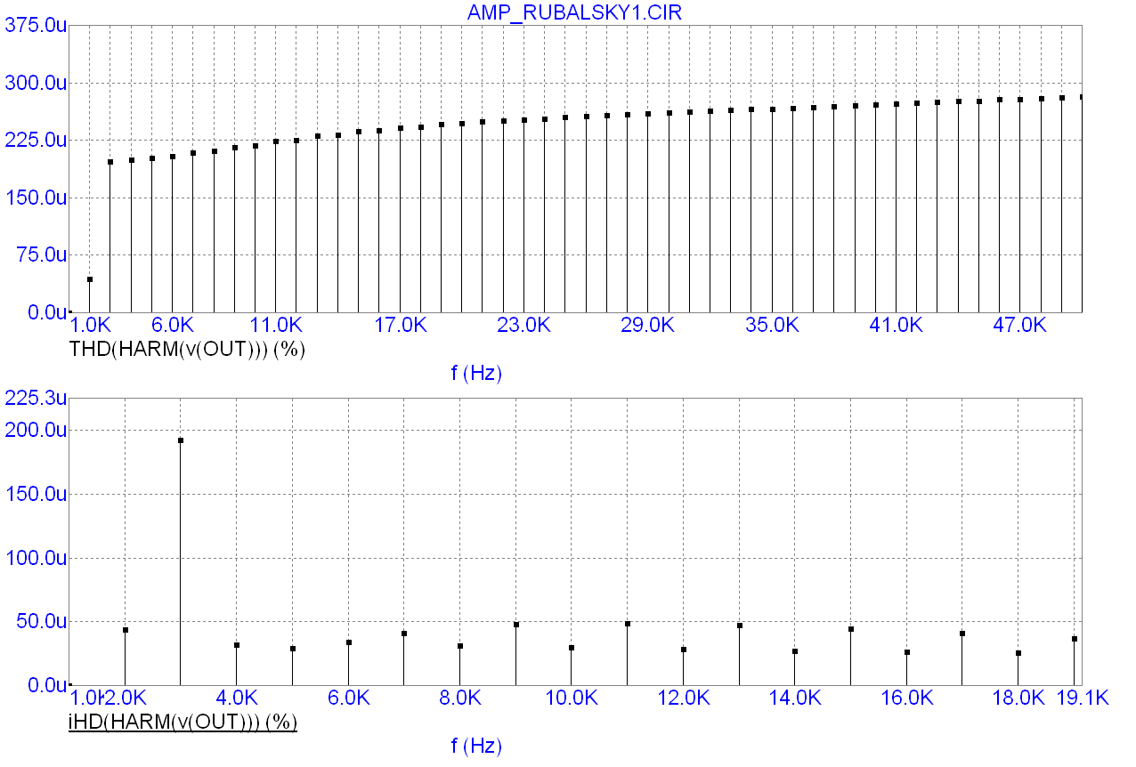

    В своем усилителе на заре обкаткисхемы в МС я пытался применить что то подобное - вместо диодной цепочки смещения поставил транзисторы Q24,25 как показано на рис 1, однако результат получился гораздо хуже (рис 3 -третья гармоника вылезла непомерно) предложенного варианта в статье (рис 2).

    Интересное решение, но всётаки немного не так. То есть практически так но для сигнала обратной связи И у меня несколько вопросов.
    Какое входное сопротивление получается? Мне представляется что довольно низкое, так как если предположить что R1 = 0 то получится что
    входные транзисторы Q4, Q5 своими эммитерами подключены непосредственно к стабилизированным источникам напряжения, уровень которого равен Uбэ Q24, Q25. То есть входные транзисторы по схеме с общим коллектором не имеют резисторов в цепи эммитеров? У вас в схеме R1 = 85 ом, что в принципе тоже не много, а мне представляется, что входное сопротивление будет связано с номиналом R1.
    Далее в моей схеме, в первом посте, возможное напряжение ошибки транзистора Q2 выделяется на резисторе R4 сопротивление которого линейно. В вашей схеме напряжение ошибки транзисторов Q3, Q6 будет выделяться на входных транзисторах Q4, Q5, (каскады с общей базой) а их сопротивление врядли будет линейно.
    Может быть помучаете мою схему? Интересно можно ли выжать из неё что-то приличное?
