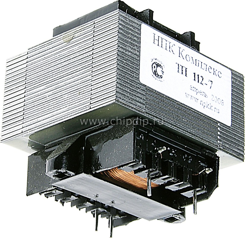

    Решил создать ветку по выбору типа трансформаторов применяемых в аудио. Сейчас я занят подбором трансформатора в усилитель для наушников (http://alex-jet.narod.ru/audio/amps/...phone_Amp.html). Столкнулся с проблемой когда транс типа ТП112 вблизи с платой усилителя создает НЧ фон. Кроме этого, он сильно греется.
    Это виновник темы. ТП112 и ему подобные:

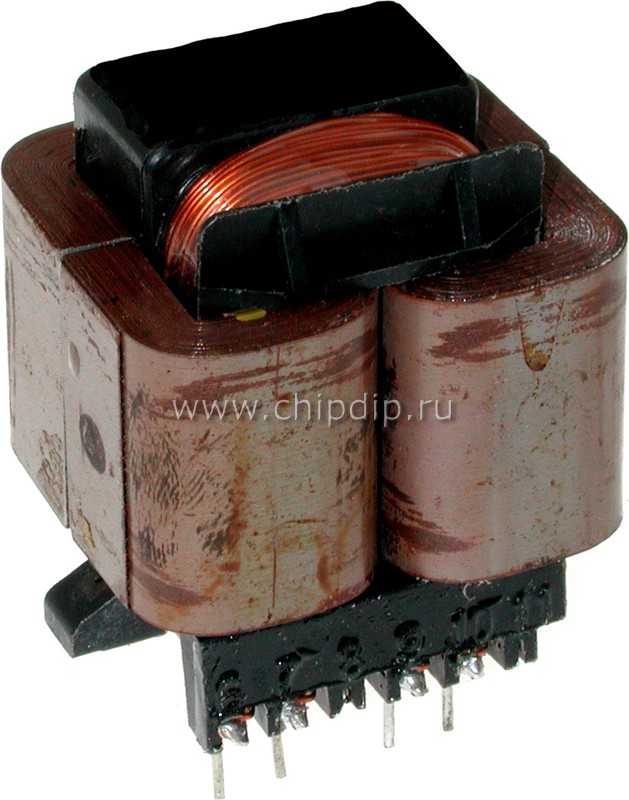

    Траснформатор типа ТП1207 (чуть лучше) - малобюджетная разновидность R-Core :

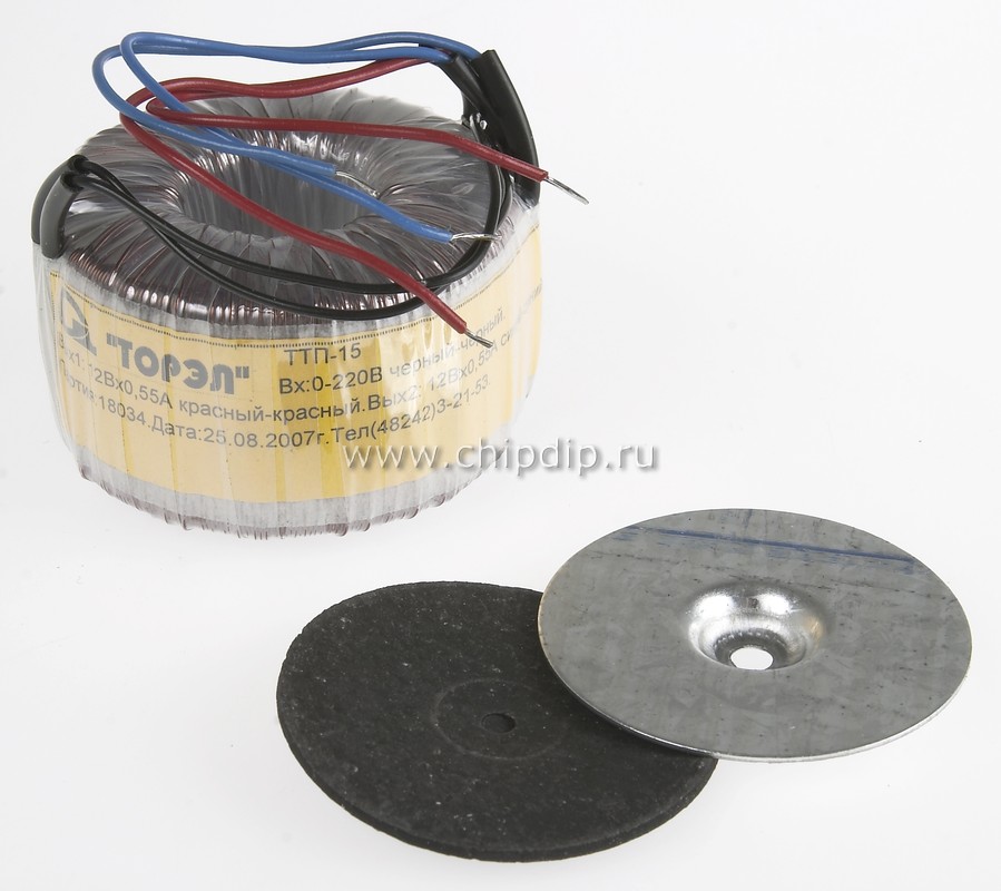

    Кроме этого, есть замечательные тороидальные трансы, но они довольно дороги и не любят постоянку из сети:

    Появляются вопросы:
    1. Какие типы трансформаторов еще есть?
    2. Какой транс мне поставить вблизи с платой УМ, чтобы он не создавал фона?
    3. Какие типы трансформаторов необходимо использовать в тех или иных аудио конструкциях (питание ЦАП, фонокорректора, предварителього усилителя, УМ, управляющего микроконтроллера)?
