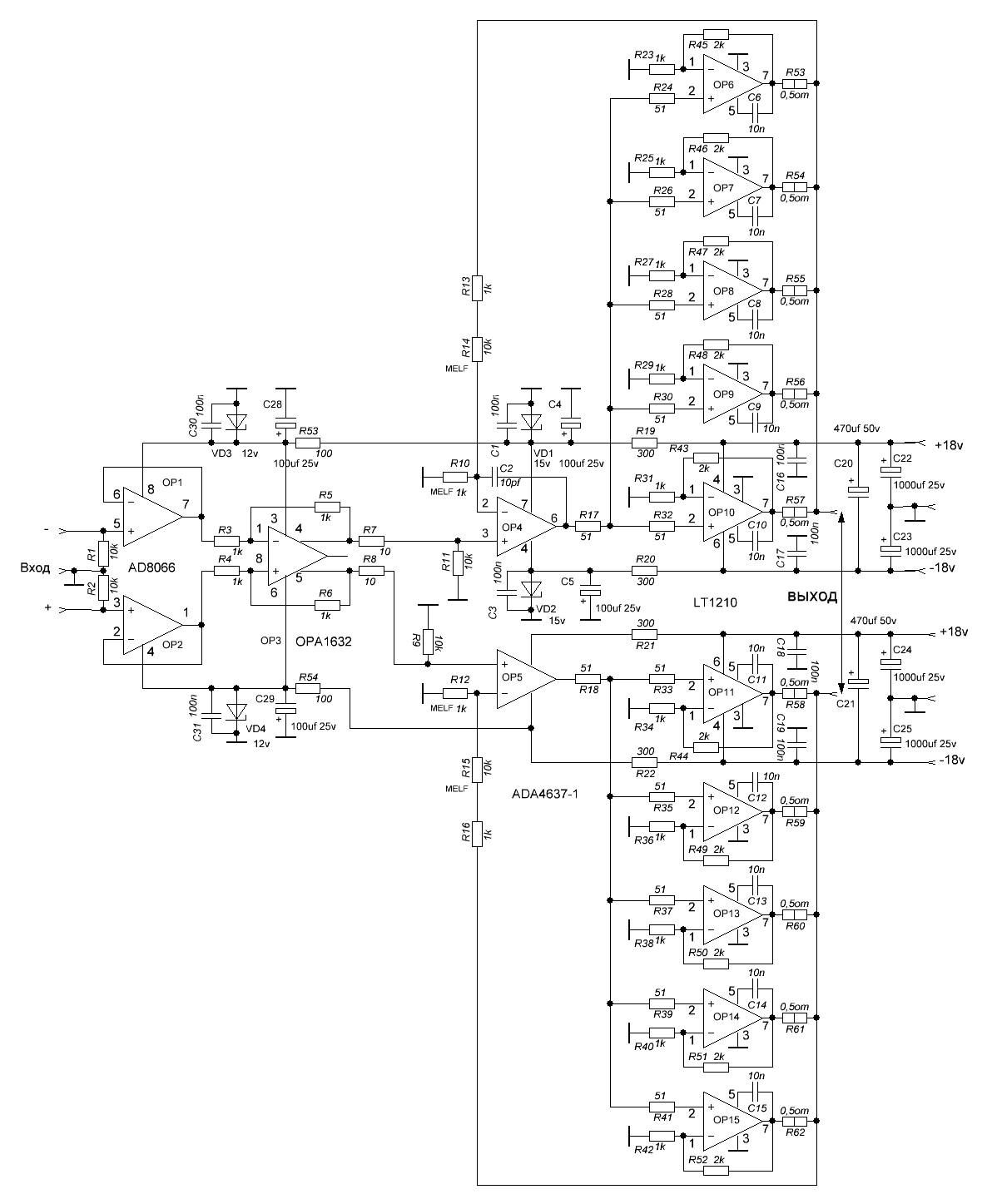

    Имея не плохие буфера, быстроходные, широкополосные, но низковольтные, нельзя получить большое переменное напряжение на выходе.
    Нужен мост, или плавающее питание.
    А если делаем мост, то можно легко сделать балансный вход!
    Вот такая прикидочная схемка:

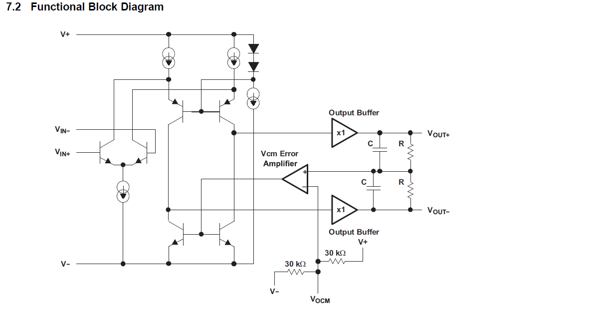

    На вход лучше поставить ОРА1632.
    Для увеличения мощности на выходе, можно запаралелить и по пяток LT1210. Это уже сделано.

    По умолчанию Re: Мостовой усилитель с балансным входом на микросхемах
    только для получения тех же токовых возможностей на той же нагрузке кол-во выходных микрух нужно удвоить
    Завсегдатай Аватар для BesPav
    01.06.2011
    2,720
    По умолчанию Мостовой усилитель с балансным входом на микросхемах
    Лучше сразу вот так:
    Причем сначала такую структуру без выходных буферов надо поставить прямо на входе для подавления синфазки, после нее поставить балансный РГ, и вот только после него такую же структуру с выходными буферами.
    Ну и РГ надо бы пересчитать килоома на 2-3, большинство источников еще не получат катастрофического роста искажений.
    Иначе неминуемый разброс резисторов РГ бочку мёда то подпортит...
    На входе AD8066 или LM6172, дифф THS4131, выходные буфера по вкусу, но желательно поставить что-то с хорошим использованием шин питания.
    Тогда уж как у Prophetmastera - 41 шт LT1210 )))) А где сейчас LT1210 берут в ТО-220?
    Если не ставить что-то мощнее их, например, ADA4870

    Павел, "балансный РГ", - РГ Антекома?
    Там как раз удобно что к 1 контроллеру можно подключить 2 платы на 2 канала, получится полное двойное моно без проблем с землёй.
    И Alex таки прав, на 8 ом 25Вт 4х 1210 чууть не хватает по току (ну или на грани), с 4х 20Вт более реально. Хотя разница между 20 и 25 = 1дб, никто не услышит

    Лучше всего выбросить нафиг все мелкосхемы и сделать нормально на дискретных камнях
    Усилитель с питанием +/-15В это просто курам на смех, тем более что более или менее благоприятный спект искажений большинства ОУ сохраняется при выходном напряжении в пределах 2-4 вольт.
    Лучше-то оно, может, и лучше, только вот сделать "нормально на камнях" что-то, хотя бы приближающееся по качеству к приведённой выше Павлом схеме - уже надо очень постараться, а уж чтобы превзойти их - так и вообще практически нереально.
    А зачем говорить о большинстве ОУ, если указаны вполне конкретные, типа тех же ADA*шек? Или всех судим по примеру работы 157УД1?
    Вы не обижайтесь на меня, помотрите лучше внимательнее даташиты и результаты тестов ОУ на искажения. Та же OPA1632 выше 4В на выходе дает жесткий спектр с длинным хвостом гармоник. И это при 15В питании. У многих современных ОУ аналогично.

    В схеме в первом посте больше 4В на выходе только у 1210.
    Завсегдатай Аватар для Роман М
    31.10.2005
    1,434
    А 1210 чем то принципиально лучше кроме выходного тока?
