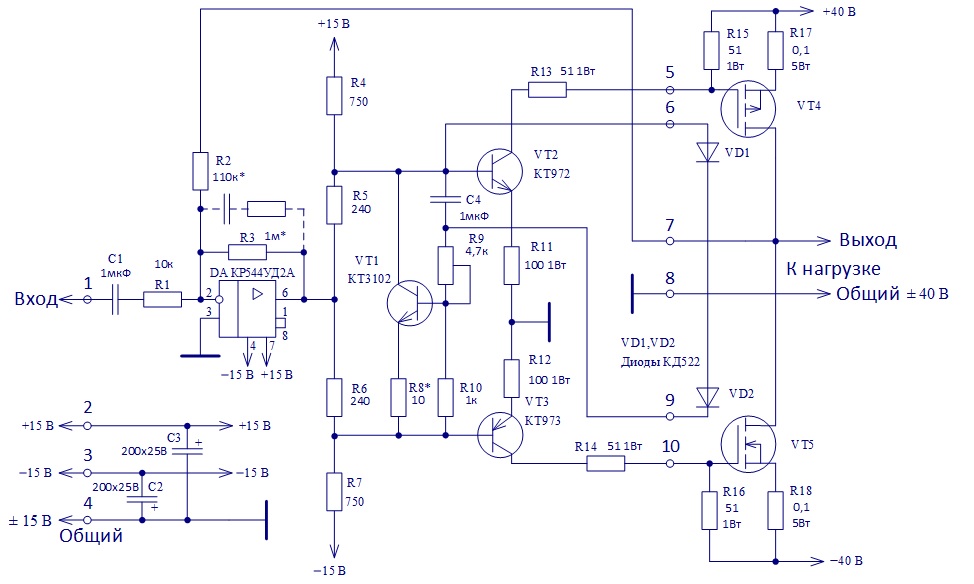

    Первая схема самая простая, но требует подбора комплементарной пары транзисторов разной проводимости. Поэтому типы транзисторов в ней не указаны, каждый может самостоятельно определиться с их выбором. Важно, чтобы они выдерживали напряжение от 100 В и более, и ток от 15 А.
    В схеме используется ОУ КР544УД2А, не только потому, что он быстродействующий, он ещё и идеально частотно скорректирован. Возможно, сейчас появилось что-то не хуже, но мне ничего лучше не встречалось. Качество, быстродействие, и частотная коррекция у операционников тестируются очень просто. ОУ загоняется в режим ограничения по напряжению и контролируется крутизна фронтов и вершины ограниченного синуса. Ни при каких перегрузках не должно появляться лишних переходных процессов, а фронты сигнала должны быть ровными и симметричными. Повышая частоту сигнала, можно будет найти момент, когда вместо ограниченного синуса появится треугольник, это предельная частота, до которой работает операционник. В зависимости от усиления, она будет разной. Поэтому сравнивать ОУ надо при одинаковых резисторах, задающих коэффициент усиления.
    Теперь о работе схемы. Раньше было популярным выражение: “Правильно собранная схема регулирования не требует”. В реальности, даже при производстве серийных изделий, регулярно возникают вопросы. Поэтому без опыта работы в данной сфере деятельности, даже самые простые схемы, могут оказаться сложными в регулировании.
    Для начала, напряжение 40 В, надо будет отключить и проверить работоспособность всех элементов схемы, для этого потребуется генератор сигнала и осциллограф.
    Параллельно резистору R3 1мОм, устанавливается резистор 10 кОм, или немного больше, чтобы, для проверки, снизить уровень усиления ОУ. На резисторах R15, R16 проверяется наличие сигнала и выставляется, с помощью переменного резистора, необходимое падение напряжения, при отсутствии сигнала. Оно должно быть около 3,5 В.
    После того, как станет ясно, что всё работает правильно, включается источник питания 40 Вольт. Для первого включения желательно использовать источник с ограничением по току, или включить по питанию токоограничивающие резисторы. Выставляется небольшой ток покоя оконечных транзисторов и контролируется сигнал на выходе усилителя.
    Дальше начинаем подбирать резистор обратной связи R2, убрав перед этим, стоящие параллельно резистору R3, 10 кОм. Чем меньше номинал резистора, тем больше глубина обратной связи, и выше вероятность появления возбуждения. Выбрав промежуточный вариант, пробуем с номинальной нагрузкой, например 4 Ом, выйти на режим максимальной мощности. Диоды VD1 и VD2 обеспечивают термостабилизацию тока покоя, и должны быть расположены рядом с транзисторами, как показано на схеме, и находится с ними в тепловом контакте. Номинал резистора R8, должен быть увеличен, если при нагревании выходных транзисторов, ток покоя будет уменьшаться.
    На схеме обозначен всего один переменный резистор, с его помощью устанавливается ток покоя. Часть элементов помечена звёздочкой, их надо будет подбирать по ходу настройки.
    Для получения минимальных нелинейных искажений увеличиваем ток покоя, и глубину обратной связи, при необходимости ставим корректирующую цепочку, обозначенную пунктиром, состоящую из ёмкости 10...200 пФ и резистора 20...200 кОм.
    На схеме выходные транзисторы питаются напряжением ±40 В. При таком напряжении на нагрузке 4 Ом, можно будет получить мощность около 190 Ватт.
    Чем больше ток покоя, тем сильнее будут греться выходные транзисторы, тем больше должны быть радиаторы, на которых они устанавливаются.
    Для работы усилителя в А классе, понадобиться снизить напряжение питания, или увеличить площадь радиаторов, и количество используемых транзисторов, установленных параллельно, чтобы можно было равномерно распределить, по большой площади радиаторов, выделяющееся тепло. Чем меньше температура нагрева выходных транзисторов, тем надёжнее они работают. Полоса рабочих частот, будет зависить от используемых выходных транзисторов и применённой частотной коррекции. Верхняя частота 200 кГц, вполне реальна.

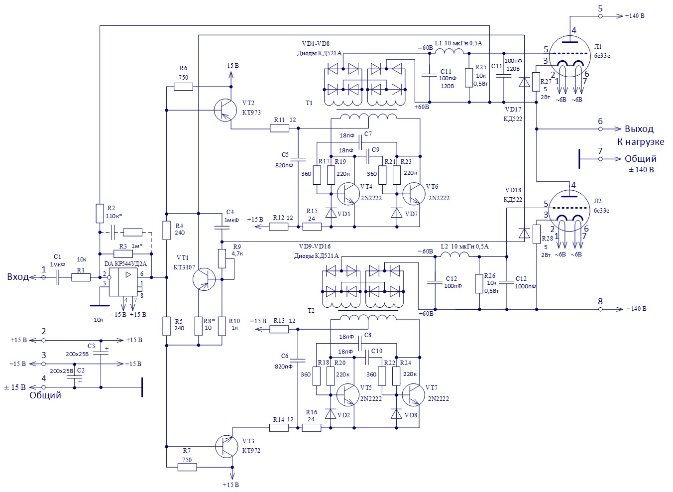

    Ниже представлен второй вариант схемы усилителя мощности.
    Как видно, при всей первоначально кажущейся сложности схемы, на самом деле она очень простая. Ещё проще она будет выглядеть после реализации её на практике, в виде печатной платы. А если вдруг, кто-то начнёт выпускать серийно высокочастотные преобразователи, как драйвера нового поколения, то проще вряд ли можно будет что-либо придумать.
    Последовательность проверки работоспособности и регулировки, аналогичны первой схеме, только дополнительно необходимо будет убедиться в наличие ВЧ генерации на преобразователях, прежде чем выставлять уровень напряжения на затворах полевых транзисторов на уровне 3,5 В, с помощью переменного резистора.
    Трансформаторы Т1,Т2 намотаны на двух ферритовых кольцах диаметром 10 мм, с магнитной проницаемостью 200. Каждая обмотка содержит 7 витков медного изолированного провода диаметром 0,18 мм.
    При увеличении напряжения питания, в квадратичной зависимости будет расти выходная мощность. Изначально схема разрабатывалась под напряжение питания ±350 В. Только такие драйвера управления транзисторами, как показанные на этой схеме, позволили это сделать. Понятно, что нагрузка там предполагалась другая, и для 4 Ом такое напряжение не понадобится, но зато теперь их можно будет использовать для получения больших мощностей, вплоть до 10 кВт. Для больших мощностей удобно использовать транзисторы в корпусах ISOTOP, они обеспечивают большую площадь теплового контакта, и соответственно увеличенную мощность теплового рассеивания.
    Выбор блока питания остаётся за конкретным исполнителем, лично мне понравился ряд тороидальных трансформаторов, производимых Тульским трансформаторным заводом, по вполне приемлемым ценам и отличным качеством. Соответственно ожидаемой мощности должен подбираться корпус и площадь радиаторов охлаждения, всё это есть на форуме, и неоднократно обсуждалось.
    Окончательные параметры усилителя, зависят от конкретного исполнения, опыта, и желания получить нужный результат. Передо мной стояла цель получить 1 кВт мощности, до частоты 200 кГц, с использованием питания ±350 В. Макет усилителя на транзисторах с небольшой мощностью, и соответственно небольшой ёмкостью затвора, работал вплоть до 500 кГц. Вряд ли такие параметры удалось бы получить, если бы на выходе использовались биполярные транзисторы. Но это не значит, что их нельзя использовать в данной схеме. Если есть желание, можно использовать и биполярные транзисторы N проводимости, что также удобно, так как можно подобрать идеальную пару с одинаковыми параметрами, и параметры транзисторов N проводимости всегда были лучше, чем проводимости P типа.

    По умолчанию Re: Три схемы усилителей мощности, которые ещё никто не пробовал делать
    Но два модулятора , каждый со своей частотой .... вот кошмар
    А так , чтобы один генератор ( на логике ) , и пару транзисторов на модуляцию поставить , в каждый канал - так разве нельзя было ? Ну очевидное же решение , разве нет ?
    P.S. Хотя вот я бы , например , конкретно для высоковольтного усилителя - скорее всего применил бы оптроны ...
    36,260
    На 200кгц полосы и 500в питания - могут быть проблемы с синфазкой, импульсный трансформатор тут лучшее решение, да и оптрон нужно чем-то питать "с той стороны".
    P.S. Про 6С33С было весело, сразу видно что ТС никогда на ней ничего не делал.

    Схема жуть, модуляторы внутри петли ОООС и на ОУ!
    Всмысле, часть деталек на плате установлена не будет? Вместо них - специально обученные перемычки?
    Уже хоть какое то понимание появилось, почему именно такой драйвер, и именно так сделан. Так как частота преобразования около 3мГц, то и делать два драйвера с синхронизацией нет необходимости. Как выяснилось срыв генерации не мешает работе, и схема проверялась на работающей схеме усилителя про который я писал раньше.
    Про 6С33С конечно чисто теоретическая концепция, но попробовать надо было, хотя бы на "бумаге" сложить концы с концами. Сам не люблю теоретические конструкции. и раньше проверял всё в железе, но сейчас нет такой возможности. Так что хотя бы публику повеселить.
    Что то по первой схеме никто не прошёлся. там то драйверов нет?
    Насчёт оптронов совершенно верно, да и линейных не существует в природе, хотя встречал специальный оптрон с обратной связью, очень экзотическая вещь.
    Собственно задача состояла то в том, чтобы немного растормошить общество и показать возможное направление движения, и если найдётся что то стоящее, то значить не зря на клавиши давил.

    А есть рабочие макеты или оформленные в корпус изделия, изготовленные по приведенной схемотехнике? Желательно, увидеть реализацию схем 2 и 3.
    Неплохой наш ОУ, не склонный к паразитной генерации (использовал только металлические, правда), но сейчас уже не считается быстродействующим Посмотрите даташит LME49713, например
    А что в ней примечательного? КПД? Схема простая, но думаю, что с ней придется повозиться при запуске.
    А на что там смотреть? Обычная схема на древнем ОУ и усиливающем ВК (с общим сорсом), в таких схемах, как правило, довольно большие проблемы с устойивостью.
    Гораздо лучше будет найти (уже к сожалению снятую с производства) LME49830 от TI, и прицепить к ней эту пару выходных транзисторов.
    Даешь всему этому 200 вольт питания (+/-100в) и получаеь до 60Vrms на выходе.
    Так ведь , оптроны надо включать дифференциально - на каждый драйвер по паре . И синфазку подавит , и линейность повыше будет . Тогда на "холодной" стороне УНЧ будет всего один дифкаскад , в каждой его ветви будет по 2 светодиода оптронов , смещение же полевиков - надо будет регулировать в драйверах . ИМХО вполне здоровое решение ... кстати , оптроны бывают и довольно широкополосные , когда-то их применяли в телевизорах с "горячей" землёй - где БП не давал гальванической развязки от сети . Пропускали через них сигнал с видеовхода - ты же наверняка такие застал ... Ну а что касается подвесного питания драйверов - тут уж оно есть "необходимое зло" , с этим придётся смириться , да .
    Если же делать на трансах - то или ШИМ на высокой частоте ( со своими проблемами ) , или уж тогда дифференциальный амплитудный модулятор , с двумя противофазными выпрямителями на вторичной стороне - чтобы сделать симметричную раскачку мосфетов . Так бы я сделал , наверно , при отсутствии хороших оптронов
    У меня, в начале 00-х комп был к телику по видео подключен через оптрон, после того как один Матрокс-450 сгорел, новый мне было жалко.
    А что по ней проходиться?
    А еще он нормально не работает на (750+240)/2= 500 Ом нагрузки.
    Сейчас конец 21 века, всё рукоделье с THD выше -100дБ вызывает недоумение.
    Типовая конструкция с этого форума -110дБ, некоторые штурмуют -120дБ.
    И тут снова здравствуйте схемотехника из 90-х

    10 Ом это высокое сопротивление? А низкое, это сколько?
    А также знаком со схемами подобных усилителей у буржуев (для многолучевых эхолотов, маяков ответчиков, акустических профилографов и т.д). Никто подобной фигней (как у автора темы) не страдает.
    Хотелось бы посмотреть.
    Рабочая схема второго варианта, в корпусе, по которому надо делать ещё одну тему, осталась на прежней работе. Надо было сфотографировать, думал не понадобится. Вроде бы собирались усилитель закончить, закупили выходные транзисторы. Шесть месяцев ждали, пока они придут, мой контракт кончился. Решили его не продлевать, хотя и обещали. В общем не до того стало.
    Поэтому могу с уверенностью сказать, что вторая схема точно рабочая. Мне, как пенсионеру, в своём доме и так есть чем заняться. Хотя с лампами поиграться было бы интересно, но не могу себе позволить, вернее пенсия не позволяет. Так что за третью схему ручаться не могу, но на первый взгляд должна работать.
    ---------- Сообщение добавлено 17:46 ---------- Предыдущее сообщение было 17:28 ----------
    Как ни странно КР544УД2 как раз под эти -120дБ и работает, сам удивился, когда проводил измерения. А по паспорту к малошумящим не относится. Плюс в такой рабочей полосе частот, как у неё. Самое интересное, что только она обеспечивала точное соответствие расчётам, в полосовых фильтрах. Так что я бы не стал её списывать с счетов.
