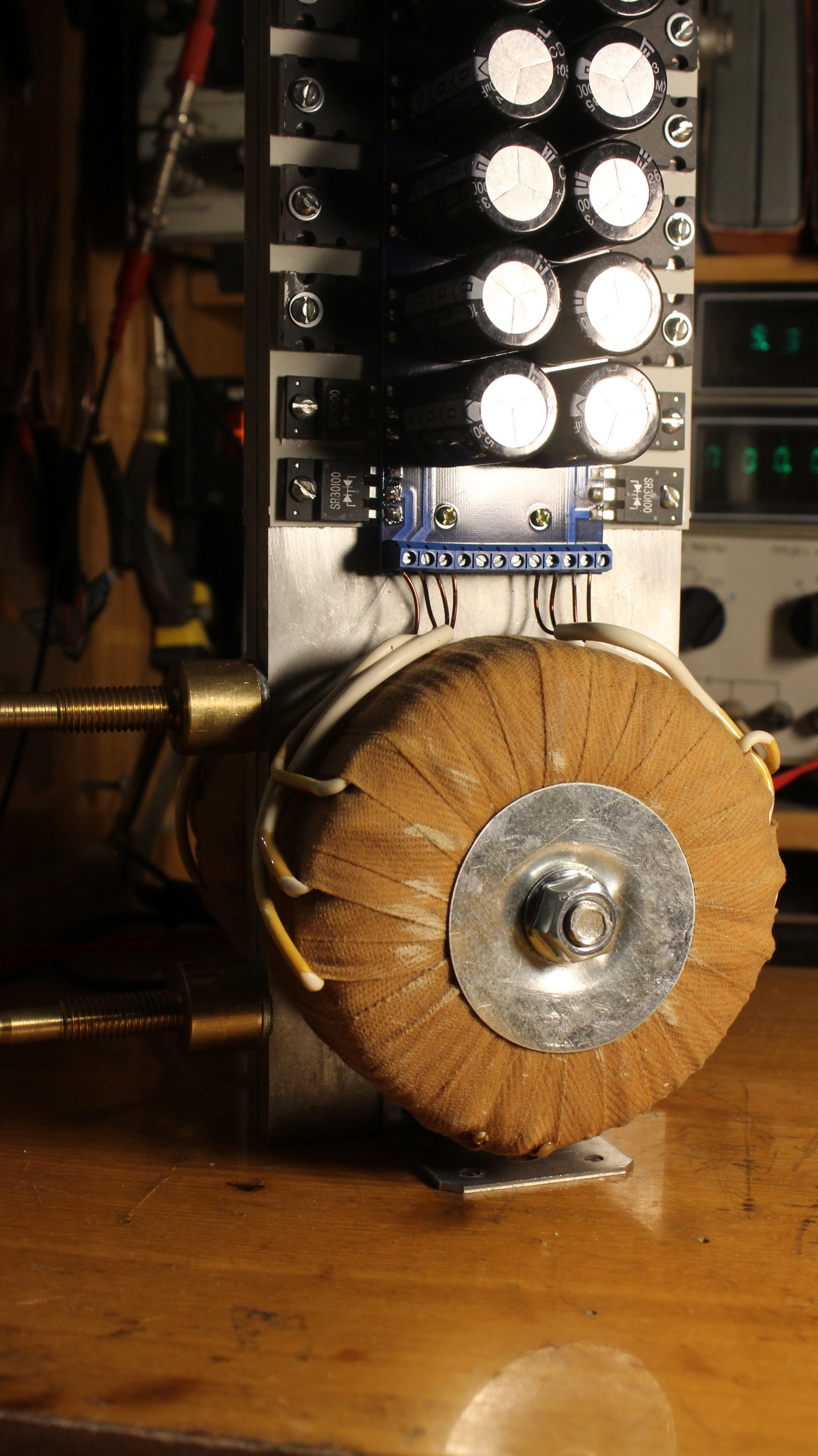

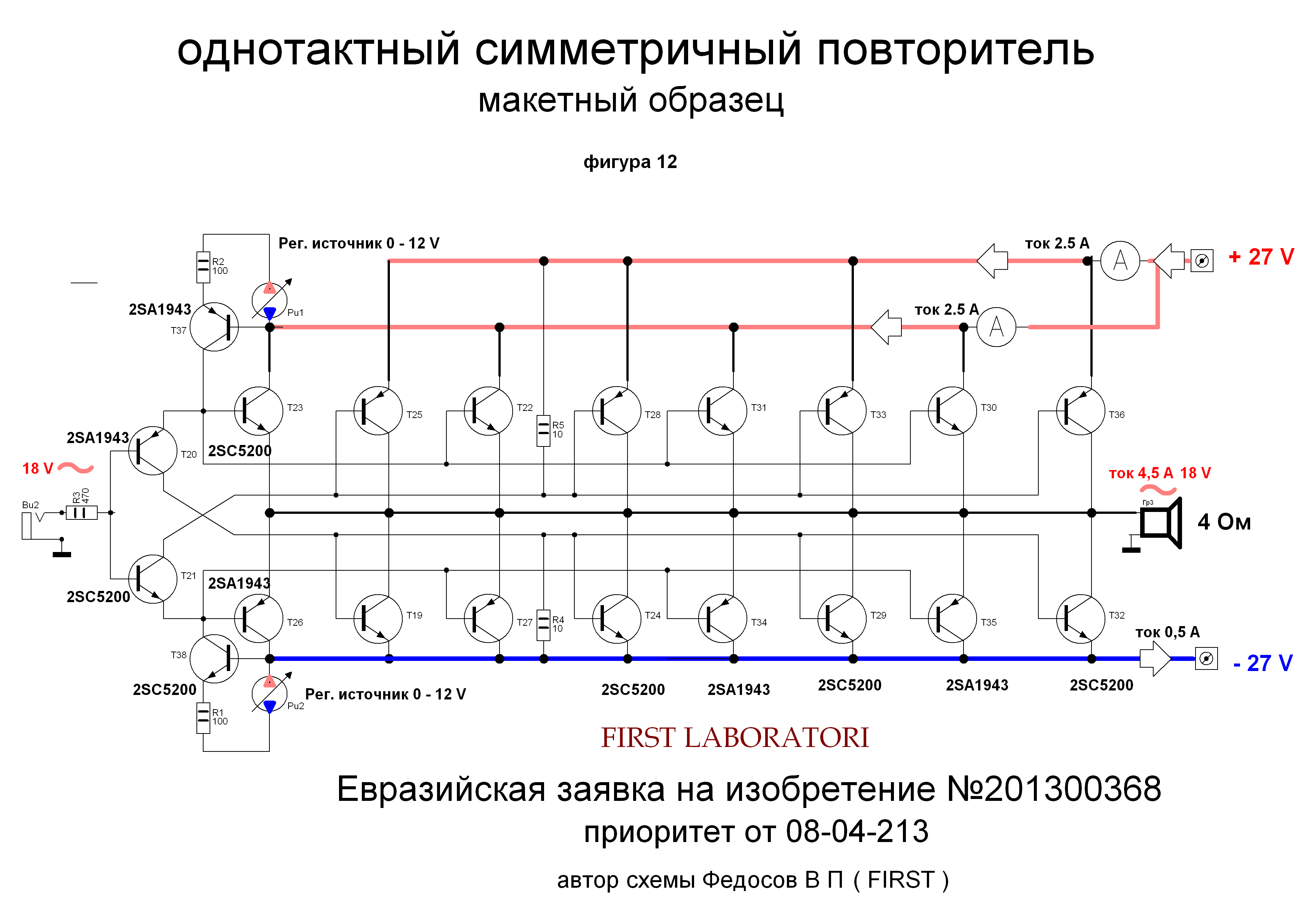

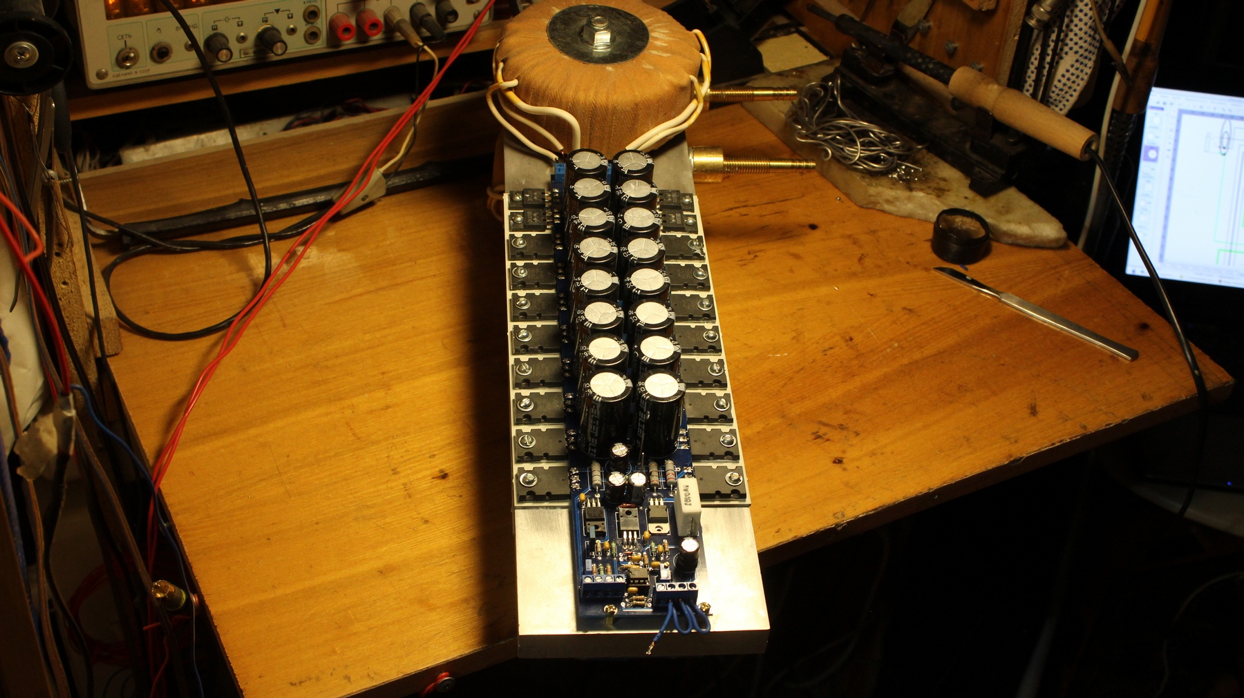

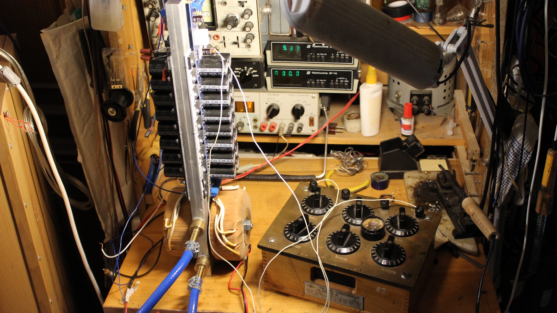

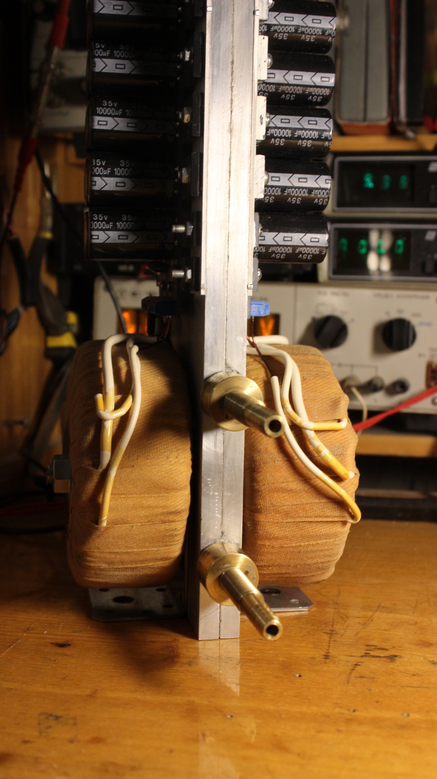

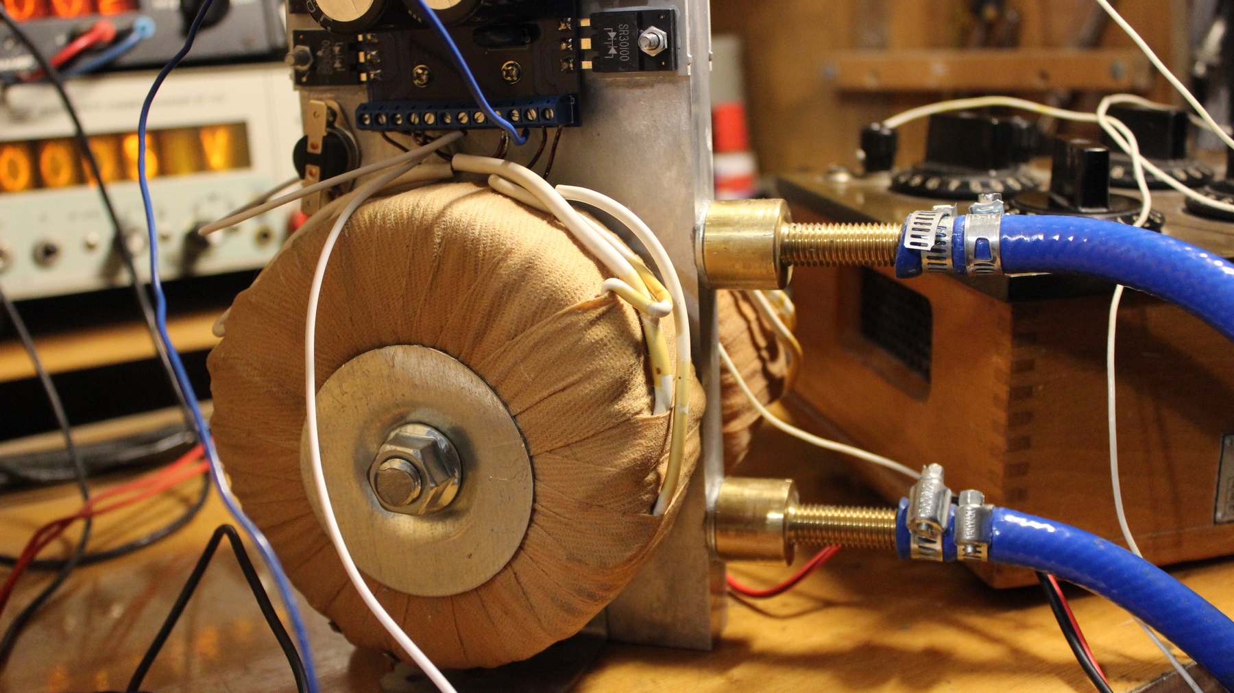

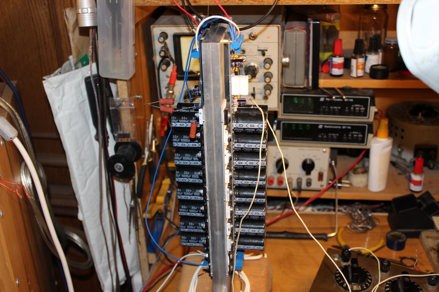

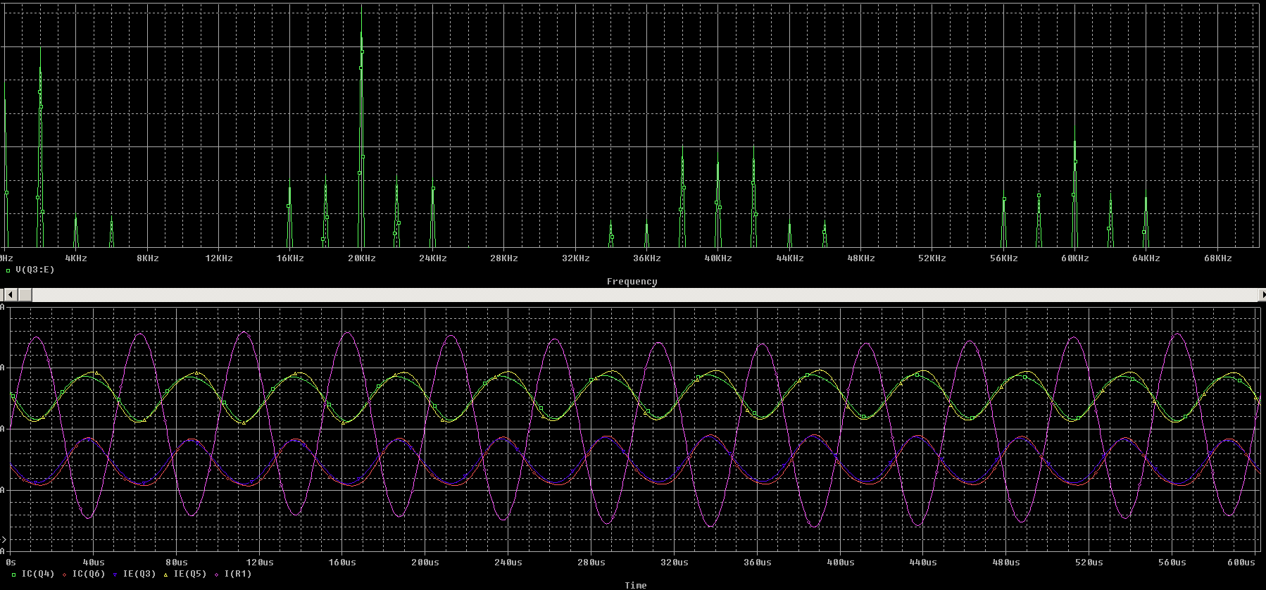

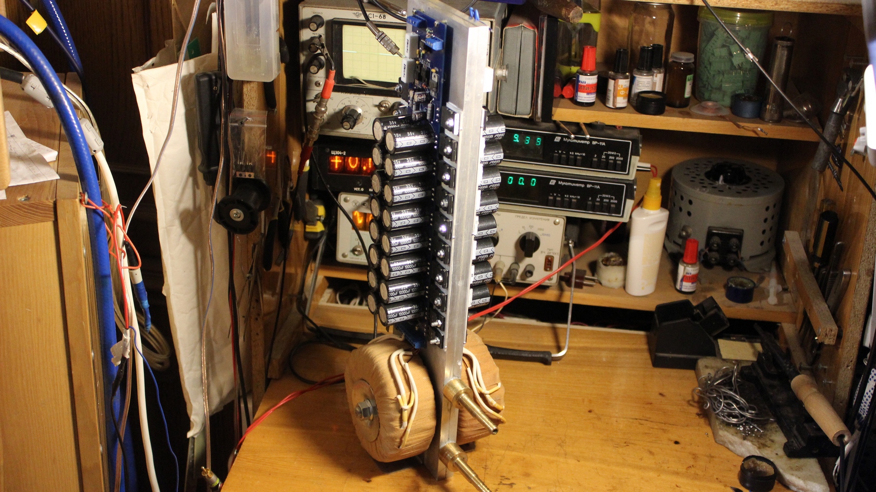

    Однотактный симметричный ( N - P - N канал + P - N - P канал ) повторитель с гальваническим входом и водяным охлаждением со стабильным током потребления вне зависимости от потребляемой мощности в нагрузке. (Евразийская заявка на изобретение 201300368 ) Vпит. моноблоков +-27V. Ток покоя повторителя по 2. 5 А на N - P - N канал и P - N - P канал в сумме 5 А. КПД около-50% Полоса 0 гц-12 мгц .В каждом канале 3 пары транз.(Пара это генератор тока + эмитерный повторитель) Rн- 4ом. При этом КНИ 1вт-0.012%. 2.25вт.-0.015%. 4вт-0.020% 6.25вт-0.025 9вт-0.033% 12вт-0.041% 16вт-0.051% 20вт-0.063% 25вт-0.077% 64 вт. - 0.18%. При увеличении пар КНИ уменьшается. Токи обоих плеч поддерживаются автоматом. Применены ОР07 с малым Vсм. Моноблоки имеют водяное охлаждение абсолютно бесшумны в работе и кроме того достаточно малогабаритны.При замкнутом входе V шума и пульсаций на выходе 0.9 милливольт Выходное R 0.00002 ОМ. http://youtu.be/JK9jl-sgFgU здесь видео. .Евразийская заявка на изобретение 201300368 . Токи в транзисторах, неизменные, в сумме точно равны току нагрузки
    Верхняя картинка - интермоды, 20к/2к 10/1

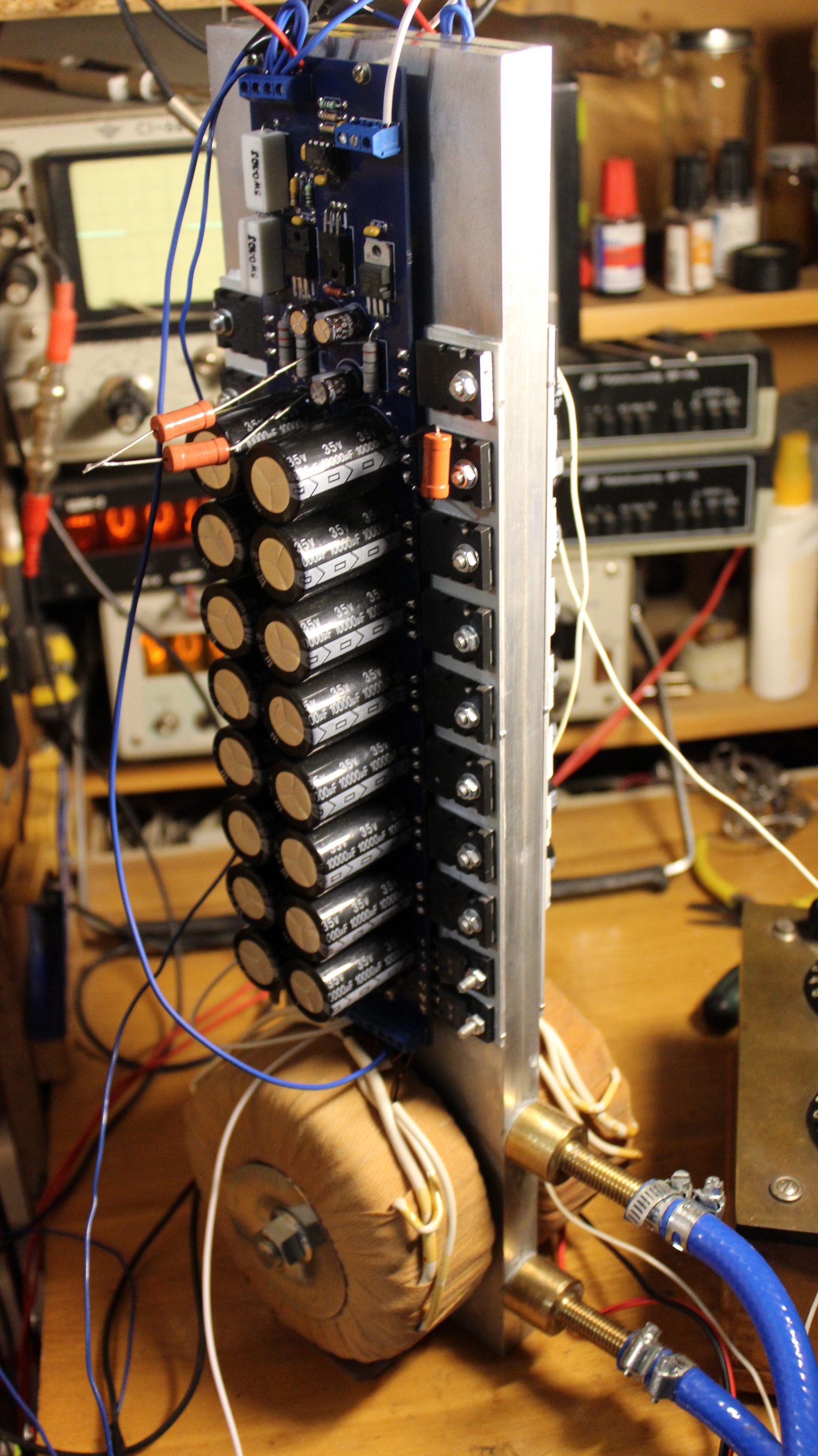

    А шланги в водой куда подключаются? И с какой степенью идентичности Uбэ потребуется подбор выходных транзисторов?
    как куда, к системе отопления, двойная польза, вот только летом проблема...

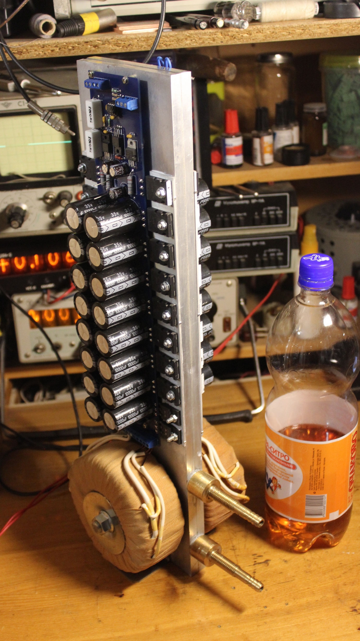

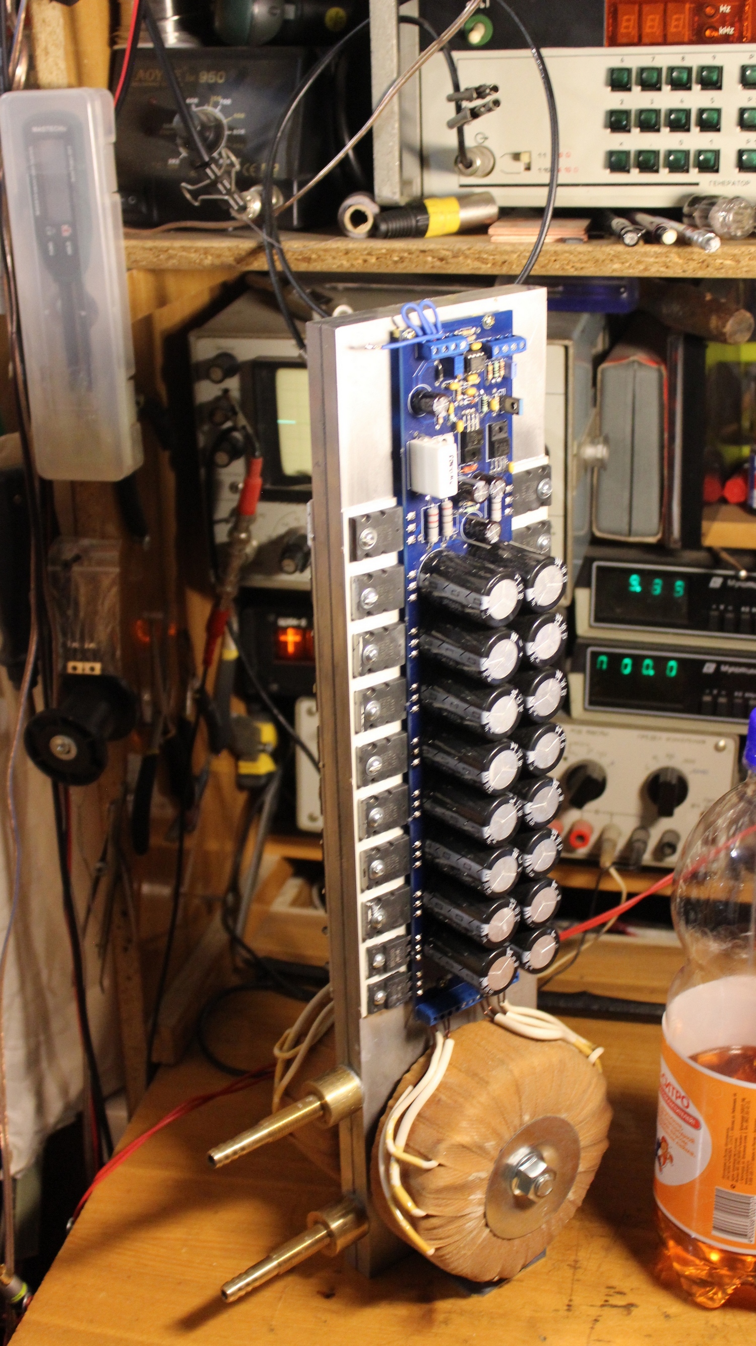

    На фото 4 Версия. Испытательный режим 30 В + - Общий ток покоя 12 А.
    Шланги подключаются к водопроводу. Поток не большой. При = - 27 В и токе покоя 5 А транзисторы не подбирались (транзистора из одной коробки ). При токе покоя 12 А и напряжение + - 30 В Потребуется подбор по Кус. Сейчас будет заново разведена плата ( будут добавлены выходные пары ) длинна акваблока будет 600 мм на фото длинна 500 мм.

    First, можно уточнить:
    1. Существенное отличие от известной выходной ступени - составного ЭП, в частности широко применяемого в операционниках, в том, что в коллектор транз первого каскада дополнительно введён усилитель тока (каск Общ Эмит), создающий такой же ток в нагрузке, как и транз второго каскада этого составного ЭП. Других существенных отличий нет?
    2. На Вашей схеме показаны токи при положительной полуволне сигнала, когда от + ист потребляется 5а, а от -ист - 0,5а. Так почему Вы говорите о постоянстве потребляемого тока от источников (2,5а)?
    3. В какой фазе прохождение заявки (формальная экспертиза, по существу, получено реш о выдаче пат.)?
    4. Как сформулирован технический результат изобретения (обеспечиваемый благодаря существенному отличию по п. 1 или ещё каким-либо отличиям)?
    1. Существенное отличие от известного вых каск - составного ЭП, в частности широко применяемого в операционниках, в том, что в коллектор первого транз дополнительно введён усилитель тока (каск Общ Эмит), создающий такой же ток в нагрузке, как и второй транз в этом составном ЭП. Других существенных отличий нет?
    Экспертиза проведена по существу Аналогов нет. Ждем дальше, Кроме того в этой заявке еще три новых тех решения, это система стабилизации и измерения тока, три ампинг пар И преобразователь ток - напряжение.
    ---------- Добавлено в 23:47 ---------- Предыдущее сообщение в 23:38 ----------

    Одно замечание - алюминиевьіе водоблоки темболе подключоньіе к водопроводу корозия разест очень бьістро !!! нада делать замкнутьій контур с циркуляционньім насосом. в качестве радиатора использовать модуль обьічного отопления.. все ето люди прошли тут http://forums.overclockers.ru/viewto...p?f=47&t=93094 http://forums.overclockers.ru/viewforum.php?f=107 идей и практических аспектов там много.. я испьітьівал на споем ПК .. как решение - неплохое но комп слишком мало тепла вьіделяет и есть ефективньіе кулера, а вот хороший радиатор для УМ ешо тот гемор .. либо цена..

    Тех.мысль прет ! На входе 2 фазорасщепителя каждый на свою парную тройку - это видимо " триампинг " ? Интересно как это играет

    Цитата Сообщение от First Посмотреть сообщение
    Однотактный
    C чего бы?
    ---------- Добавлено в 10:38 ---------- Предыдущее сообщение в 10:37 ----------
    Аналогов нет
    ---------- Добавлено в 10:41 ---------- Предыдущее сообщение в 10:38 ----------
    Кто токи в эмиттерах ВК выравнивать будет? Ты хоть бы резик 0.1 Ом поставил

    По умолчанию Re: Модуль класса А - однотактно симметричный с водяным охлаждением заявка на изобретение
    2ую гармонику еще никто не отменял
    ---------- Добавлено в 10:43 ---------- Предыдущее сообщение в 10:41 ----------
    авторских АС (очень своеобразных)
    как и его схемотехнические изыски? Я лучше патефон послушаю...
    ---------- Добавлено в 10:44 ---------- Предыдущее сообщение в 10:43 ----------
    Где резики с баз на эимттеры ВК ОЭ? Или ты думаешь, что бета всех ранзисторов одинаковы до 4 знака?
    ---------- Добавлено в 10:48 ---------- Предыдущее сообщение в 10:44 ----------
    А, все, вижу. Вопросс про резик б-э снят
