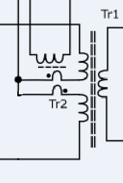

    Я сам посматриваю на uc3846. Но использовать резистор в качестве датчика тока не устраивает.
    Из двух вариантов включения трансформатора тока, какой выбрать?
    Второй мне не нравиться.

    36,472
    По умолчанию Re: Синхронизация ШИМ контроллеров
    Чем имено он "не нравится" ?
    Перенасыщением трансформатора тока. ООО как напечатал!

    Если его делать на альсиферовом кольце - то не уйдет в насыщение.
    Можно и на деревянном сделать, но лучше всё же на феррите. И ничего там не насыщается. Нажмите на изображение для увеличения.
    Второй мне не нравится.
    Оба варианта рабочие. Через оба прошел. Выбрал второй.
    Недостаток первого - сложно реализовать. Через кольцо надо пропустить два провода в разных направлениях, на плате получается полная ерунда.
    Недостаток второго - насышение при больших длительностях... и не правильном расчете компонентов. Имел проблему при длительностях выше 0,85 - 0,9. Чтобы успеть размагнитить кольцо следует установить шунтирующий резистор (R11 по схеме Гиратора выше) гораздо больше резистора снимающзего ток "прямого" хода (R12 по той же схеме). Как видно у Гиратора отношение резисторов равно 1250! Чтобы избежать пробоя диода D8 на "обратном" ходе, т.е. во время размагничивания, следует ограничить ток стабилитроном (D21). Ну и запирающий диод D22 для того, чтобы отсечь стабилитрон при работе на "прямом" ходу. Как Гиратор уже и показал на диаграмме, сердечник успевает размагнититься даже при длительностях близких к 0,95.
    Естественно, если DT сделать сильно маленьким (0,01T например) то такой вариант реализовать будет затруднительно.
    ЗЫ: про slope compensation не забудь. Без него все будет грустно. Будут вопросы пиши в личку поясню что это и как расчитать.
