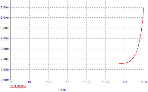

    относительно большое выходное сопротивление.
    а скольно нужно?
    просто гораздо более простая схема ЭП
    Имеет выходное сопротивление всего 0.0015 Ом в диапазоне от 0 до 1 МГц:
    Сопротивление соединительных проводов будет на порядок больше как мне кажется.

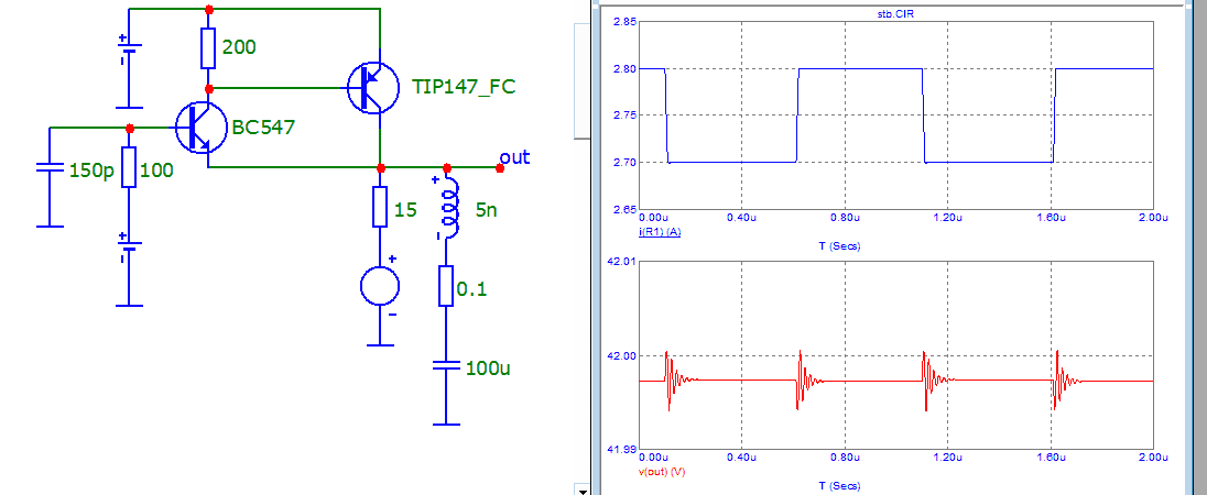

    _Сам_, я до завтра без компа. Переходную характеристику нарисуйте, пожалуйста.
    котег Аватар для _Сам_
    04.05.2010
    ☂☂☂Питер☂☂☂
    2,305
    По умолчанию Re: Параметрический стабилизатор с низким выходным сопротивлением.
    Semigor
    Получилось вот что:
    Пришлось добавить 150 пФ в базу измерительного транзистора.
    Импульс тока 100 мА (от 2.7 А до 2.8 А).
    Время нарастания 10 нс.
    Размах пульсаций на выходе на глаз 5 мВ.

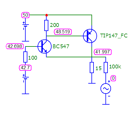

    Но Шиклаи уж точно система с ОООС, а хотелось без. Впрочем, надо будет обязательно послушать в железе и такой вариант.
    Да, система с ОС. Потому возможен звон на фронтах, но его можно уменьшить коррекцией.
    все мои попытки применить Шиклаи в звуке вместо ЭП приводили к разочарованию.
    условия работы в стабилизаторе сильно отличаются от ВК. Силовой транзистор всю дорогу открыт, в отсечку не уходит, а напряжение K-Э меняется мало.

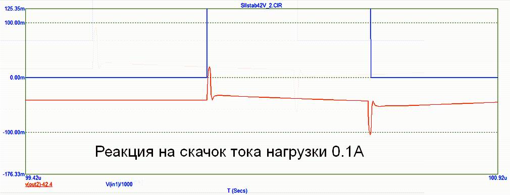

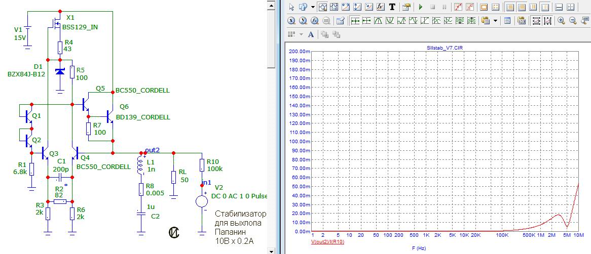

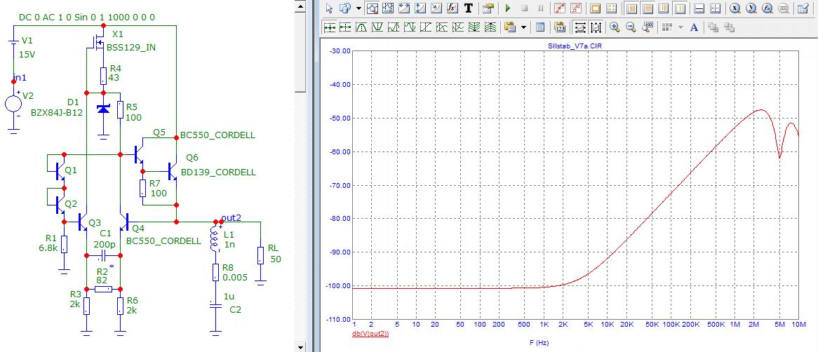

    На основе идеи собрал стабилизатор для выхлопа Папанин. Схема половинки и результаты моделирования на рисунках. На вч пока проверить нечем, (сделаю позже), а на постоянке характеристики близкие.
ID:	345905   Нажмите на изображение для увеличения.
    На ВЧ покрутить номиналом С1 и до килогерц 300-400 (без учёта блокировки по выходу) получится весьма линейное выходное сопротивление - забавная штука!
    Выходное сопротивление сильно гуляет от изменения падения напряжения на регулирующем элементе, от тока нагрузки и прочих внешних факторов.
    Последний раз редактировалось belka; 02.05.2019 в 15:51.

    belka, да, в симуляторе гуляет. Но если настроить на номинальную нагрузку, то при изменении нагрузки на +- 100 процентов, выходное сопротивление не превышает 0,01 Ом.
    В реальности все несколько иначе. Пока могу только сказать, что на постоянном токе без всякой настройки, (R2 = 100 Ом), выходное получилось 0,005 Ом. Как обмерю подробнее - доложу.
