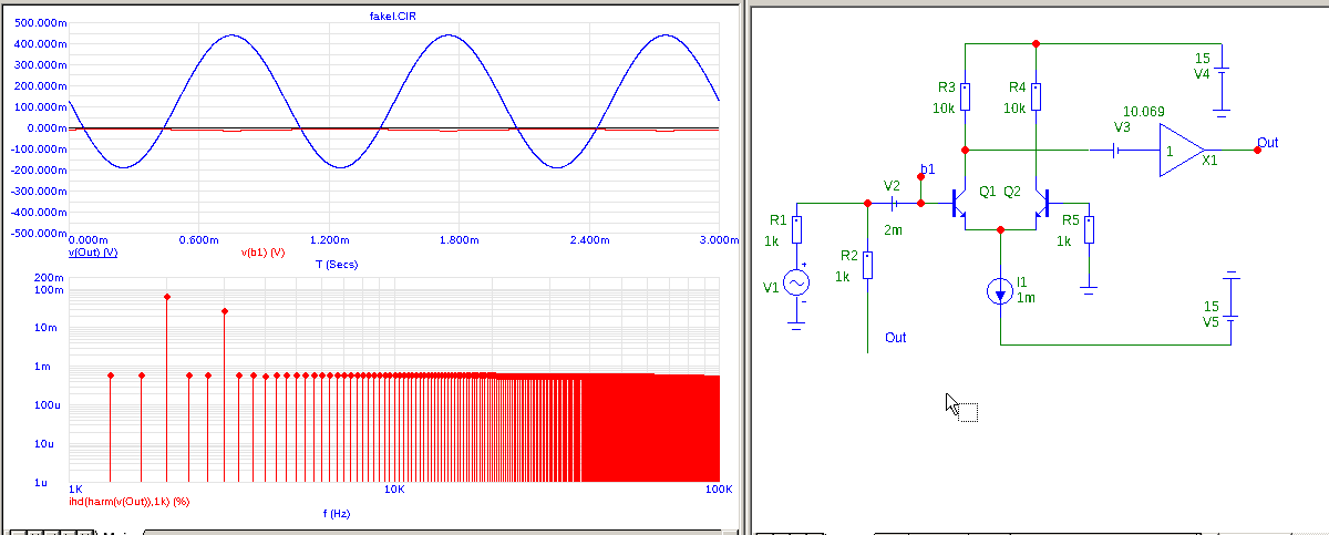

    Ну перекоси ДК и посмотри
    Сам, что ли, никогда этого не делал?
    Вот дифкаскад.
    Я его сместил на 2 мВ источником V2, сделал сдвиг уровня на V3, X1.
    Синус 1кГц двойной размах 650 мВ. Видим вторую гармонику 0.06% и третью 0.025%.

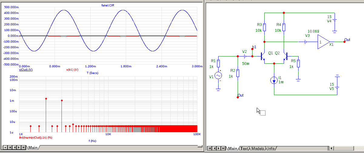

    Замыкаем ОС. Доводим выходную амплитуду до прежней (заодно и смещение придется увеличить, а то его ОС уменьшает (которая не уменьшает!)).
    Странным образом вторая гармоника стала 0.0017%. третья 0.001%.
    Агеев не прав?
    Пример теоретика некорректный, это инвертирующее включение усилителя, а Агеев писал о НЕИНВЕРТИРУЮЩЕМ, соответственно ООС нужно подавать в базу Q2.
