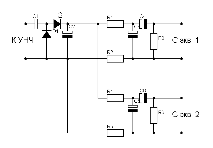

    А как Вам такая идея, подавать смещение на электролиты выпрямленное от УНЧ? Кто-то подобное пробовал?
