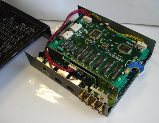

    ищу даташиит на цифровой фильтр SM5814AS, или хотя бы назначение выводов.
    www.datasheetcatalog и wwwdatacheetarchive и иже с ними родной оффсайт www.npc.co.jp ничем не "помогли"

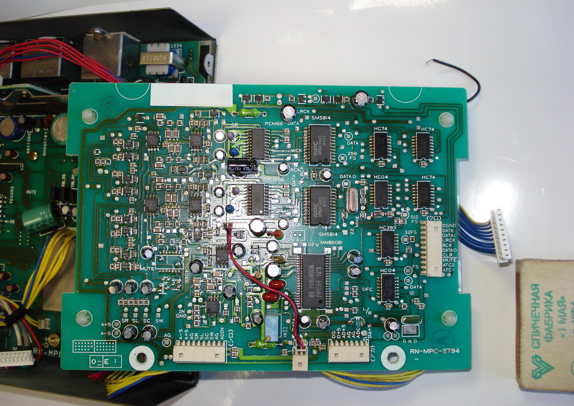

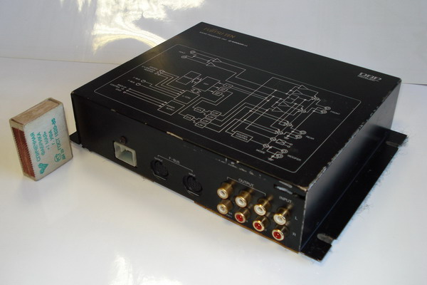

    Ремонт-NIK спасибо за инфо. 16-18 BIT - на выход? можно выбрать режим, так получается? а что такое multiplier - 16x18bit?

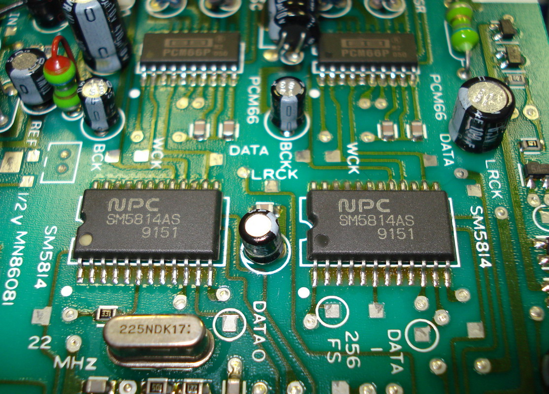

    По надписям на плате удалось однозначно определить назначение некоторых выводов: 10 - LRCi, 13 - LRCK, 14 - DATAout, 16 - WCKO, 17 - BCKO, 11 - DATAin, выводы 5,7,8,9,20 - подключенны на "землю", на выводе 18 потенциал +5 вольт.

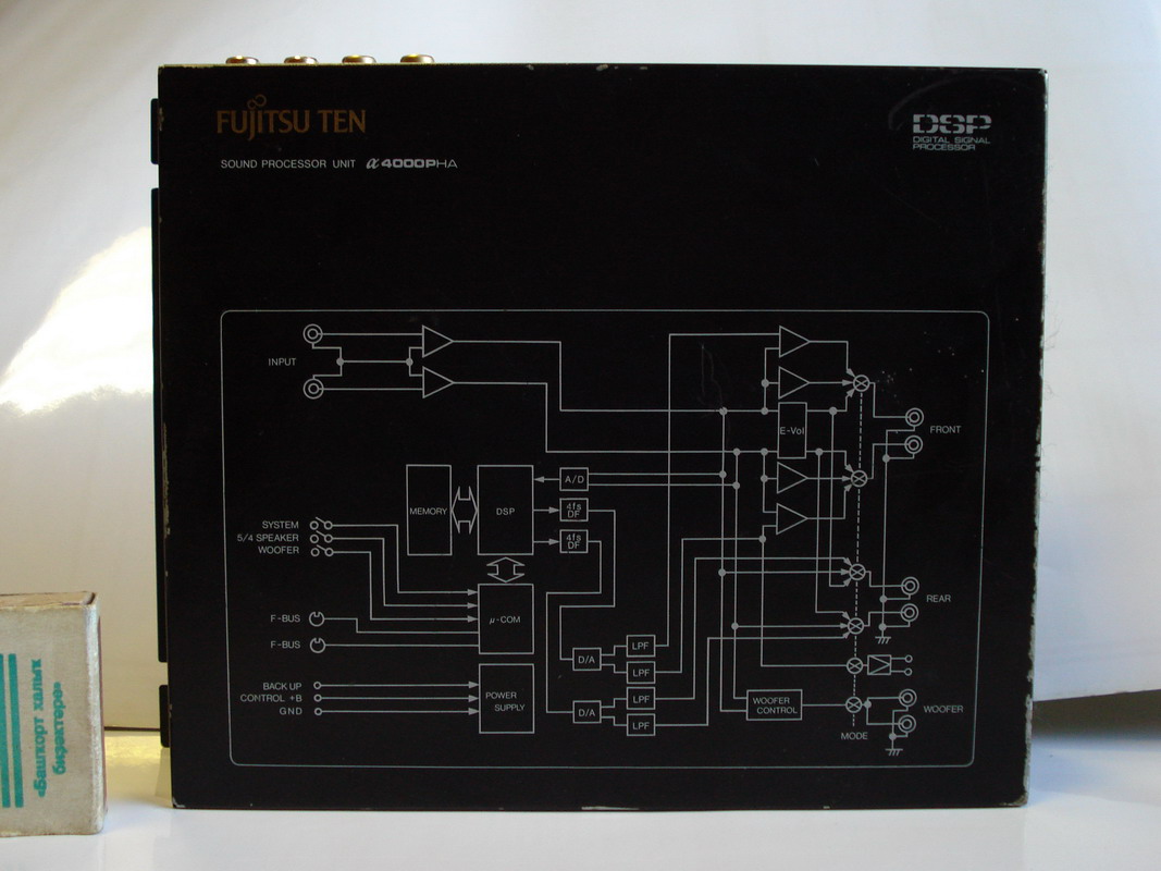

    ЦФ действительно заюзан в винтажном караудио под ником - DSP FujitsuTen alfa4000PHA В нём из входных, оцифрованных сигналов лев\прав каналов формируются сигналы для лев\прав центр\саб. По фото девайса функционал в принципе понятен, вот бы все производители схемы на крышках печатали
    Мне достался только сам проц, без "головы". Есть мысль сделать из него внешний ЦАП для CD. PCM66p перевести в режим "single channel per dac", ЦФ также по одному на канал...

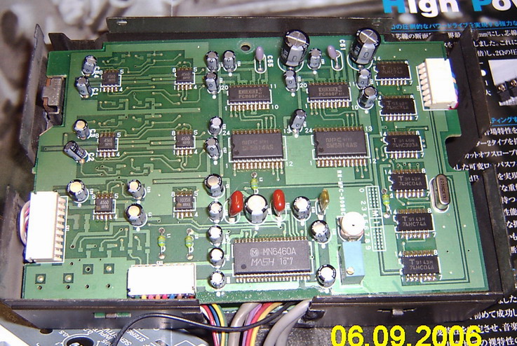

    я не спец по ЦФ,multiplier-если не ошибаюсь,разрядность акумулятора FIR фильтра этого ЦФ.Считается чем лучше этот показатель,тем лучшее качество обеспечивает фильтр в целом.Из приведенных значений,становится ясно,что 5814 весьма посредственный ЦФ.Лучшие ЦФ обеспечивают до 26х24 бит.
    Вам повезло больше.
    На моей плате от Фуджитсу с этими же дивайсами на борту-нет маркировки.
    Винтажное караудио-это ДСП от Тойота-Кроун?

    Даже не знаю от чего сия девайсина. Просто лет 5 назад перегонщики за условную сумму продали коробку с винтажом среди которого и был собстно сабж. Они наверное когда выдирали аппараты из машин голову и всё остальное к фуджику оставили или продали отдельно... так что фуджик или на ЦАП пустить или... куда его ещё? на разбор чтот жалко - он в рабочем состоянии, по крайней мере канал АЦП-ЦАП работает, Я проверил. Но у него оцифровка c Fs=22,05 КГц, Кварц 22 Мгц, применительно для СиДи нужно с частотами помудрить... На мой С.Е.С СD3300 нужно на серво 384*Fs подавать. Опыта с ЦАПостроением у меня маловато, вот сижу форум читаю, разбираюсь... Да, вот тут начал темку, чтоб понятнее было для чего хочу фуджика применить
    По умолчанию Re: SM5814AS
    А я знаю отчего это девайсина,у меня такая же есть,это от Тойоты Аристо или Лексуса гс 300.Там хорошая аудиосистема стоит(по меркам авто),десятьдинамиков,хороший саб сзади.А это плата AD-DA преобразователя,вот только зачем там AЦП пока не понял

    АЦП для того чтобы из двух аналоговых каналов делать 4-е аналоговых. Тылы \центр\саб таким способом сформировали. Оцифровали фронты - задержали - перевели в аналог - смешали с фронтом- выделили центр\саб\тыл - на выходе получили полный сарраунд! Так примерно.
    ЭТОЖ DSP! Только частота дискретизации в этом АЦП 22Кгц всего.
