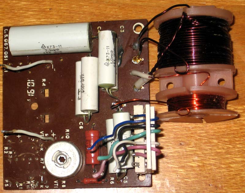

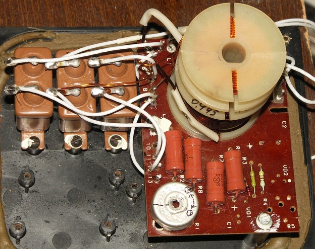

    Буду приступать к доработке колонок, пока что только разобрал S30B и S30A...
    Было очень много пыли и даже паук там жил
    Внутри корпуса лежит сетка с ватой, а фазоинвертор завернут в паралон. Сзади корпуса, кто то до меня засверлил небольшую дырку, замажу её пластилином...
    Динамики стоят 25гдн-1-8-80 в S30B и 25гдн-1-4-80 в S30A, пищалки одинаковые в обоих колонках 6гдв-1-16. 25гдн-1-8-80 были немного окислившиеся.
    Вот фото фильтра S30B, видно невооруженным глазом, что зеленый резистор окислился и издает очень неприятный запах.
    А это фильтр S30A
    А теперь вопросы:
    1.Какие из 4-ёх динамиков лучше взять (усилок 4 Ом)
    2.Как правильно отсроить АЧХ
    3.Стоит ли заменить ВЧ динамики?
    4.Стоит ли заморочиться с корпусом и фильтрами как в этих статьях?
    http://mkproject.narod.ru/ModS30B.htm
    http://www.baseacoustica.ru/Dorabotk...tka-S-30B.html
    Жду ответов, заранее спасибо...

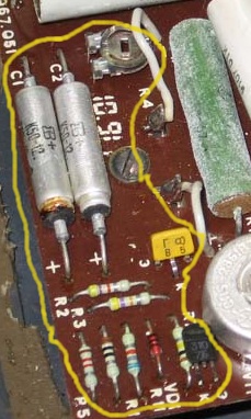

    02.09.2006
    3,158
    По умолчанию Re: S30B в качестве мониторов для бюджетной домашней студии
    Цитата Сообщение от Oldio Посмотреть сообщение
    В электронике вообще не силён, какие элементы относится к индикатору перегрузки?
    Стоит ли заменить зеленый резистор R10, он окислившейся и воняет.
    Обведённые элементы можно безболезненно выпаять кусачками.
    Зеленый резистор менять. Непонятно что с ним произошло, они практический неубиваемые.
    Разве что паяли его похабным флюсом и не делали отмывку.
    Можно фото платы с обратной стороны?
    WBR, Michael.

    Аватар для Oldio
    9
    Спасибо за ответ... Ненужные элементы были успешно "выпаяны" кусачками . Резистор выпаял, буду искать такой же.

    А не за слишком ли резво критикуете? Сами хоть слушали? В диапазоне 6к-18к (а это их рабочий при резонансе в 4,5к) и АЧХ как стол, и с импульсным откликом порядок.
    3ГД2 есть слушал очень не нравится. У них купол походит на лакоткань. Неужели другие бывают? Если да и я слушал худший вариант тоооо..конечно извиняюсь.
    Скажите если смысл заменить старые резисторы и кондёры, на более новые?
    эффект небольой конечно будет, но мне кажится для этих головок и те что стоят нормально.
    С точки зрения здравого смысла- НЕТ. Набор конденсаторов "одиофильских" марок будет стоить дороже АС как таковой и конкурирующей ей современной мультимедии.
    Нужно ли отпаивать катушки с платы, для того чтобы измерить их индуктивность?
    Да. Иначе будешь мерять всю цепь с подключенными к катушке элементами
    На плате имеется большой алюминевый круглый переменный резистор, для чего он нужен, что им регулируется?
    Регулировка отдачи 3ГД-2, потому что они отличались потрясающей повторяемостью параметров. Так что пришлось вводить подстроечник
    3-гд-2, наверное, получше звучат
    Сами по себе они звучат может и лучше, но в используемом частотном диапазоне их мог заюзать только отчаянный содомит.
    Частота раздела около 5кГц. ГДН на этой частоте уже слил по-полной(звучит только его пылезащитный колпачек), ГДВ мотыляется возле официального резонанса+ расстояние между динамиками больше чем для такой частоты раздела положенно. Вариант только один- по Шорову вводить третий динамик для СЧ(публиковалось в каком-то РАДИО)
