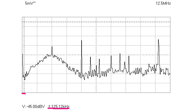

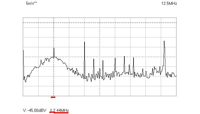

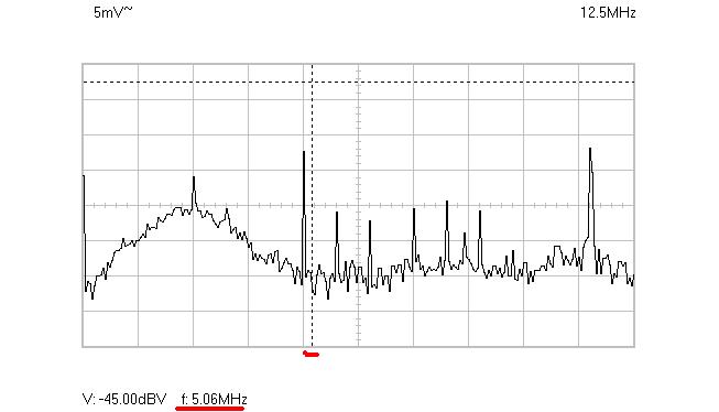

    От Воробьева. Нормально, это примерно докудава ? Просто я смотрел цифровым осциллографом AD1853. Реально это ЦАП работает довольно высоко. Там есть какой то сигнал (типа горб). Если выход у ЦАПа токовый, то на сопротивлении, если такое случится, он начнет тянуть напругу вверх, что выразится в усилении этого сигнала (все обычно тут фильтруют, а мы наоборот повысим ). При этом токовый выход еще наискажает. Как бы так сделать, чтоб в звуковом диапазоне все было по трансформаторному, а дальше как нибудь по конденсаторному или по резисторному ?

    Люди, кто что думает по моему вопросу ? Вообще у AD1853 до какой частоты сигналы на выходе генерятся источником тока ?
    ---------- Добавлено в 22:08 ---------- Предыдущее сообщение в 22:00 ----------
    Бурцев,
    Алексей, выручай Я все понимаю, что кГц так до 100 все будет за_бись (в рабочей полосе). Но как видно на моих картинках, загадочный сигнал начинает свою активность с 125 кГц.
