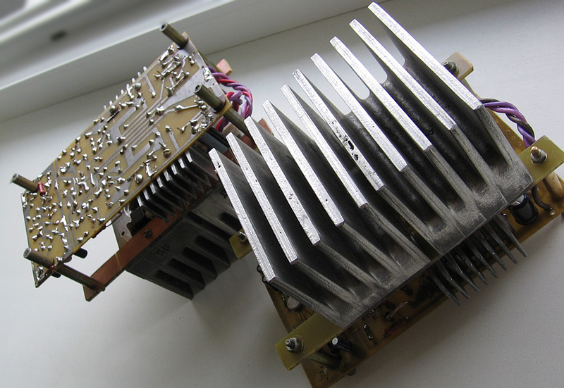

    Здравствуйте, уважаемые усилителестроители! После своего короткого репортажа об "Агееве-82" продолжил свой путь любителя УМЗЧ... в прошлое.
    Очередная конструкция найденная в пыльном чулане - "Брагин 90/12".
    Интересует мнение тех, кто выстрадал эту конструкцию (на советских коплектующих). Собрал (восстановил) два канала. Что интересно: подбор транзисторов - обязателен. Даже с одинаковыми бэта - нет симметрии в режимах по постоянному току. Очень долго мучился. Есть вопросы к тем кто прошел этот путь:
    1) на что и как влияет резистор R14 (просьба: не теоретические выкладки, а как на практике. Я ничего не увидел, не в режимах по пост. току, не в переменке);
    2) Зачем нужен подбор R11? На ток покоя не влияет. Выставлял ток покоя изменением R23, R24.
    Срвавнивая данный усилитель с УМЗЧ ВВ-89, где так же тщательно подбирались детали, я отдал предпочтение Брагину 90/12. Сравнение было долгим и наверное объективным: тумблер, находившийся в руке, переключал нагрузку то к одному, то к другому усилителю. Фрагмент фонограммы выбирался один(показательный), время переключения не превышало положенных 8 с (значительно менее) для полноценного восприятия (запоминания). Проверка на активной нагрузке: осциллограф - не показала подвозбудов на синусоиде. СК6-13: 0,002% на 20 кГц при макс. P вых.
    Звучание чистое, "на высоте". В общем, буду рад любой информации по данному усилителю, если Вы прошли, как минимум, мой путь... Спасибо!

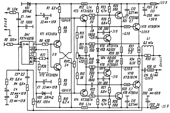

    Схема. И вопросы попутно. Нужно ли в точности выставлять указанные напряжения по постоянному току? При подобранных в пары по бэта всех транзисторах, резисторы 1-2% (и диодах VD3, VD4) у меня не получилось выставить +/- 31В на коллекторах VT5 и VT6. Получается, например, +25 и - 29В (зависит от конкретного экземпляра VT5 и VT6). На базах VT3, VT4 при этом - в точности 0,65. Падения напряжения на R8, R9 равны. Но не равны падения напряжения на R19, R22. Попытка отсимметрироваться с помощью R14 ничего не даёт (когда его крутить вообще, и зачем?) Субъективно, усилитель работает хорошо и при несимметрии такой. Но все же, хочется победить схему (совместными усилиями с Вами, господа усилителестроители! ) И еще вопрос: я использовал ОУ К574УД1В. А надо бы А или Б... Можно ли В? Что ухудшиться и почему?

    Надо увеличивать номиналы резисторов R23 и R24. Хотя вариаций много.

    R23 и R24 повлияют на ток покоя ВК и для достижения 180мА их пришлось уменьшать до 2,7 кОм...

    Alex Dneprov, для оптимальной работы схемы, нужно чтобы напряжение на коллекторах VT5 и VT6 было меньше на 4 вольта от шин питания (причём неважно 31 В там или нет. Насколько я понимаю у Вас питание не стабилизированное).
    P.S. Хотя надо читать статью. Я думаю автор в ней давал подробные рекомендации по настройке усилителя.
    А почему именно на 4В а не 5-6-7? И если в плечах оно разное, нужно ли добиваться одинаковости? (из практики - утомительным подбором экземпляров VT5, VT6) Питание нестабилизированное, да. В покое 2Х37В (при максимальной мощности обоих каналов - 2Х32В). Сейчас, при одинаковых бэта, напряжения на коллекторах +26/-29В.

    Имхо это порядок величины, подпитка зависит от даваемого предыдущим каскадом смещения и от напряжений на всех прямосмещённых переходах (или, может, мне со страху показалось?))

    Автор схемы дал приблизительные значения потенциалов относительно общего провода, но надо понимать, что в данном случае напряжение на коллекторах VT5-VT6 на отсчитывать от шины питания 35-31=4В.
    А разве R14 нельзя отбалансировать плечи?

    Кстати, если в схеме исключить R26 и R27, то ничего не изменится в худшую сторону. Выходные транзисторы будут работать под дополнительным смещением при большем размахе выходного напряжения в случае холостого хода (который может реализоваться при работе на индуктивную нагрузку или просто без нагрузки).

    В общем как бы поступил я. Уменьшить резисторы R26 и R27 до 4,7 кОм. Резистором R14 отбалансировать напряжение на коллекторах VT5-VT6.
    может, проблема в этом и есть:

    Как я себе представляю настройку: при максимальном постоянном вых. напряжении под нагрузкой добиваемся невыключения нерабочего плеча - с импортными транзисторами в качестве vd3-vt5, vd4-vt6. Затем подстраиваем ток покоя и симметрию штатными регулировками. Повторяем, если есть расхождение.
