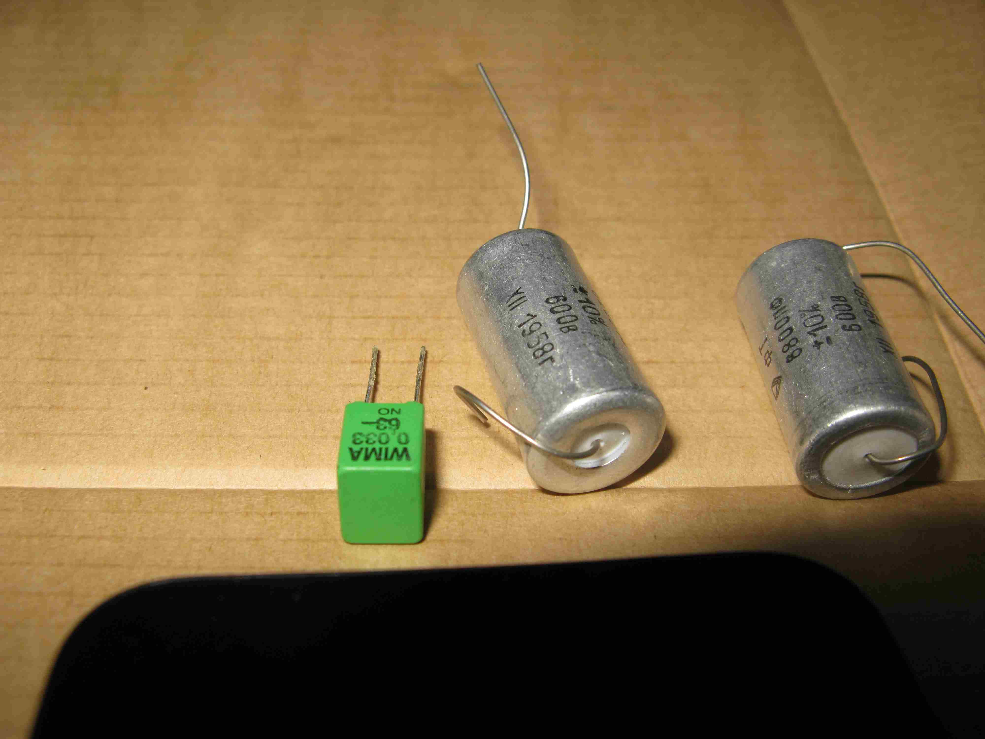

    По умолчанию Фторопласт vs полистирол vs npo в фильтре
    Есть некоторое количество ФТ выпуска 50 - 60 х годов 10 %
    Имеет смысл ставить их в фильтр цапа или
    поставить фольговый полистирол 1% от филипса.
    Про ФТ слышал, что есть проблемы с контактами обкладок, да и 10 %.
    Поиском ничего толкового не нашел, если где-то есть что-то про это поделитесь ссылкой.

    По умолчанию Re: Фторопласт vs полистирол
    играют роль габариты, вряд ли ФТ стоит туда ставить
    Полистирола под рукой нет, вима примерно такая же по размеру, как полистирол.
    Если брать за главный критерий размер, то SMD NPO вне конкуренции.
    Спорить, с тем что размер имеет значение не буду .
    Игорь, нет в фильтр, по питанию пойдет npo.
    Ставить в питание скоростного оу или цапы фт на 1000 пф 200в как то не здорово и думаю скорее вредно, или я что-то напутал с термином шунт ?
    если интересно могу распотрошить фт и виму, но не думаю что там что-то новое.
    интересно как отразиться диэлектрик на звучание, имеет ли смысл заморачиваться с разводкой фт.
    Сейчас пробую раскидать разводку фильтра с фт, как то очень объемно получается, с npo поаккуратней.
    С учетом всего выше обозначенного получается 3 выбора
    ФТ с очень длинными дорожками и 10 % точности
    полистирол с дорогами чуть короче и 1 %
    npo c компактным монтажем и 1 %

    По умолчанию Re: Фторопласт vs полистирол vs npo в фильтре
    чисто практически - вима + npo.
    У конденсаторов фт могут быть паразитные механические резонансы ввиду их габаритов, а так же проблемы контактов выводов обкладок от старости.
    Да и длинные дорожки от микросхемы до шунта - это очень нехорошо. Чем короче- тем лучше.
