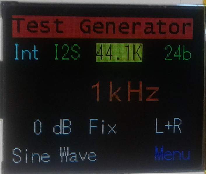

    Экран выглядит вот так:

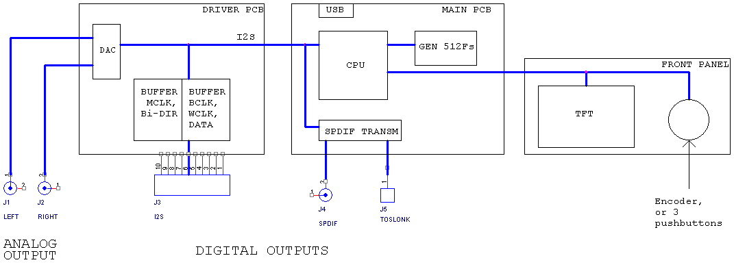

    Блок-схема устройства:

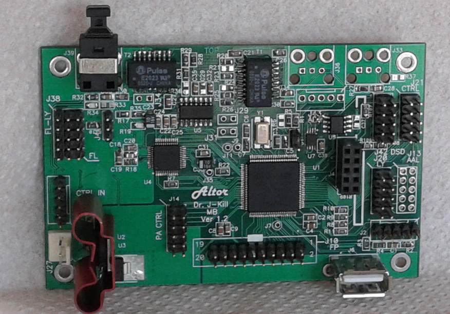

    Так выглядит основная плата (в варианте генератора не все детали устанавливаются) :

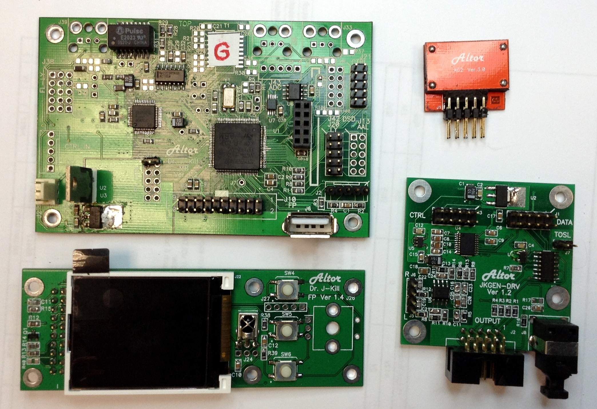

    Комплект плат (на фотографии плата передней панели с кнопками, другой вариант - с энкодером):

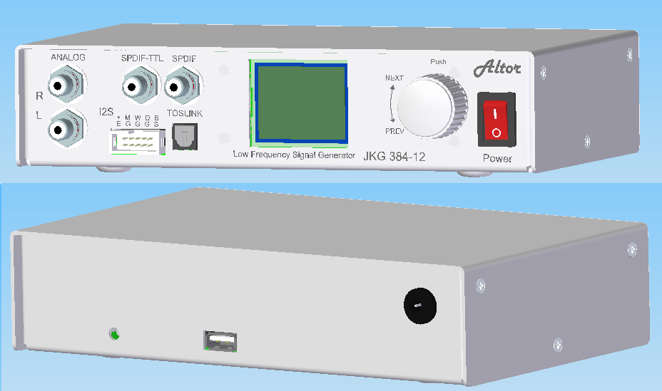

    P.S. После различных дополнений (в частности - добавления аналоговых выходов), устройство стало генератором не только цифровых сигналов, но и обычным низкочастотным (до 100кгц) функциональным генератором сигналов.
    Выглядеть в сборе будет примерно так:

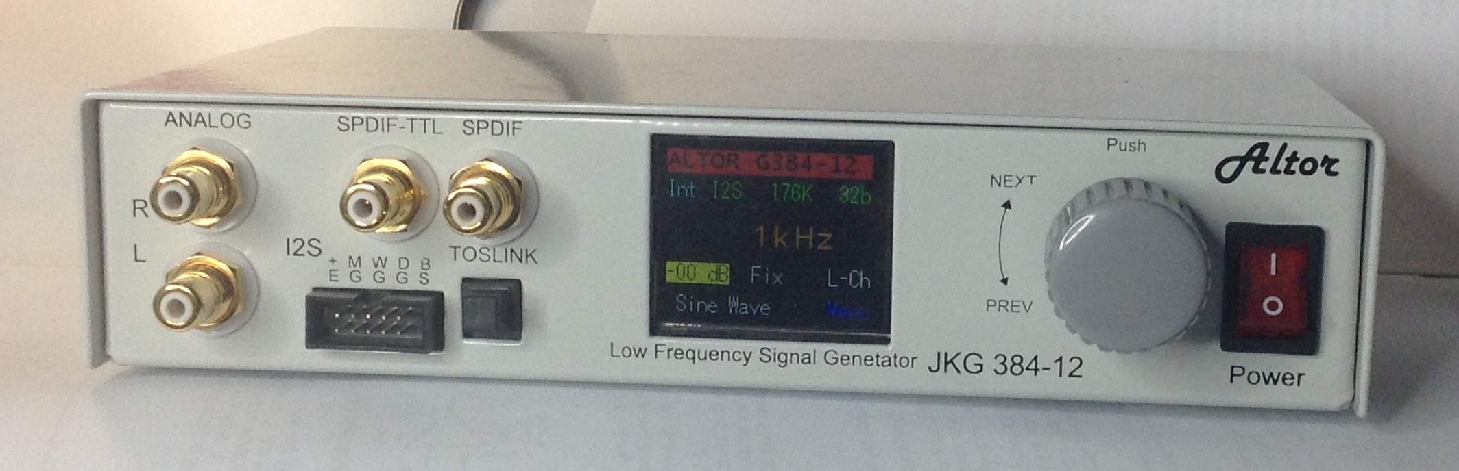

    А так оно уже выглядит "в металле":

    Хотелось поподробнее описание,на чем собрано,ну блок схему,фотографии плат,как еще оценить устройство.
    А я вобще как бы его к продаже и не предлагал Поэтому никаких данных кроме краткого описания, не выставлял. Булдет в продаже - раззумеется будет вся документация и фотки.
    Фотографии всех плат пока дать не могу, потому что если его выпускать, то надо кое-что переделать - все-таки это устройство появилось как побочный продукт при разработке других устройств, и лишь затем было "доразработано" как самостоятельное изделие.
    Так к примеру, сейчас используется не оптимальная плата передней панели (сайчас на ней до 7-ми кнопок, валкодер, ИК-приемник, блютус), для генератора будет другая, попроще.
    Физически, устрйство состоит из 3-х плат: основная плата (на ней-же оптический выход и к ней подключается RCA коннектор SPDIFa) , передняя панель (дисплей + кнопки или валкодер), выходная плата (на ней буфер и выход I2S, ЦАП, к ней подключаются RCA аналоговых выходов).
    Блок-схему - это можно.

    Мне кажется, был бы очень интересен стационарный вариант с бОльшим дисплеем, можно даже не цветным.
    Жду темы в продажах.

    Alex,спасибо за ответы.
    Возможно ли забирать I2S с основной платы процесора,сделать буферизацию на этой плате.Не всем нужен будет аналоговый выход,и с ценой будет проще.
    Кроме размаха выходного напряжения,в итоге,нужны будут полные измерения выхода ЦАП.
    Индикатор в длину,более удобен,пусть и не цветной,но покрупнее.
    проблема не в ЦАПе - I2S в проце работает на 352/384 с превышением ТУ, поэтому гарантировать там уже нельзя.
    А если выводить один канал,скорости хватит?Для меня привлекателен вывод потока напрямую на м.с. ЦАП ,без ЦФ,с возможностью конфигурации выхода под разные м.с. ЦАП.
    Если сделать управление выходным аналоговым аттенюатором с основного процесора,как доп. опцию,то может вполне пригодиться.
    Набор плат,как по мне,лучше с деталями,или тогда сразу собраные.
    Буду ждать больших подробностей,с указанием цены в толкучке.
    Вопрос дисплея - это не только вопрос его размера, но еще управления (этот по SPI подключен, тогда как большинство требует параллельную шину, и соотв. занимают много ног у проца) и цены.
    Этот диплей я использую я ряде изделий, очень удобно когда все помещаяется в 1U по высоте.
    Процессорная плата переделываться если и будет, то не скоро.
    Можно забирать с процессорной платы и без буферизации - на коротком кабеле ничего страшного, я в основном так и использовал, пока буферной платы не было.
    За счет чего? Сьекономить на ЦАПе который там стоит, вместе со всей обвязкой? Ну будет на $10 дешевле.
