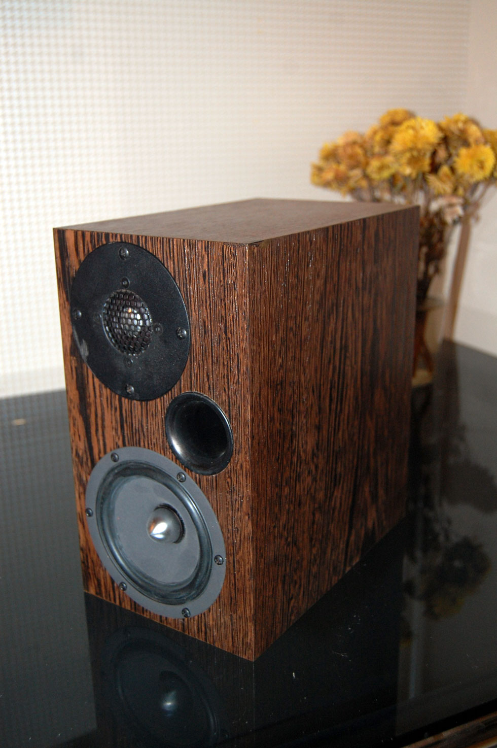

    собсвенно сабжевую акустику собрал по просьбе друга....
    http://www.troelsgravesen.dk/W12.htm
    динамики как и писал троелз сильно разминаются
    с 80гц с коробки до 65
    объем 4.3 литра фазик в перед тк будут эксплуатироваться в ограниченном пространстве
    настройка на 60гц
    по звуку....
    отдача в мидбасовом диапазоне очень удивляет когда смотришь на размер
    ексели удивляют как всегда шириной сцены и ее глубиной...
    по твитеру....
    вч в принципе оказался довольно таки приличным. но довольно яркий...
    с мидбасом сочетается довольно хорошо...

    Кондёрчики какие ставил? Я знаю, КросКапы ты не любишь (я тоже подумываю о замене). Фильтры там зверские конечно.
    Перфекционист затейник
    Аватар для cka3o4nuk
    16.02.2008
    Украина Николаев
    3,409
    По умолчанию Re: TG Eekels* minis W12CY003+22TAF/G
    кросскапы...с троелзом советовал он сказал супримы сюда нет смысла..
    я лично смысл в супримах вижу в циклопе и в ja8008 там да кроскапы слышно сильно.

    а на ВЧ шелковый твитер не просится?
    про твитер я уже писал.. в самом верху
    С Е0044 просится покруче пищалка. Хотя с 30 морелем хорошо состыковался у меня.
    а мне серединка 44 по сравнению со средниками 41ми вобще никак
    33и морели еше не слушал гдето через 2 недели скажу свое мнение
    на одном хфоруме читал мнение что лучше сисов 29сф и 29аф ничего нет... но на вкус понятно что все фломастеры разные...
    данные вч мне к 044 кажется прекрасно подходят.
    43-ми наверное? Очень странно. У 44 хорошая середина.

    43-ми наверное?
    да 43ми
    хорошая намного лучше престижей...
    но до 43 как до шанхая хотя 43 средник а 44 вуфер порезаны по разному.

    У меня не сложилось такого впечатления. Конечно, от фильтра еще зависит.

    Однако динамики стоят далековато друг от друга. У Троелса расстояние уже было на пределе: 117мм - длина волны на частоте 2946Гц.
    ★★★★★✰ Аватар для s3tup
    11.02.2006
    Недоступно
    2,324
    И СЧ - в углу с переотражениями на всех возможных частотах...
    Кстати, для разширения стереокартинки во все измерения очень помогает установка колонок на подставки в случае эксплуатации на столе и прочих рядомлежащих звуковолноотражающих поверхностях. Я даже не подозревал что НАСТОЛЬКО
