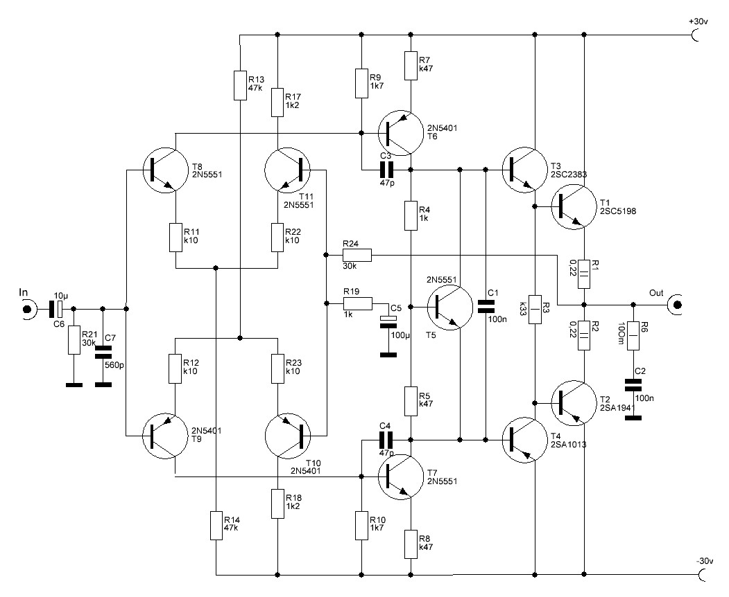

    Кто-нибудь пробовал собирать?
    Пишут, что лучший усилок 20 века....

    По умолчанию Re: Krell KSA-100
Название:	Build A Low TIM Amplifier - W. Marshall Leach.jpg
    Best regards, Johny.

    Завсегдатай Аватар для alexcryke
    28.12.2012
    4,089
    так это же мало чем отличается от Ланзар:
    нарисовано просто немного по другому. В Krell добавлена коррекция постоянки. коррекция с выхода УН на ОООС. и нет стабилизации в питании резистора ИТ в ДК.
    Цитата Сообщение от Agilent Посмотреть сообщение
    "Проблема в том, что при отсутствии откровенных просчётов в схемотехнике, "звук" практически полностью определяется конструктивными моментами, и "грабли" бывают самые разнообразные. Большинство из них - не обсуждаются публично, поскольку это, во-первых, "ноу-хау" тех, у кого получилось сделать хорошо звучащий аппарат, а во-вторых, ряд довольно надёжно установленных явлений не согласуются с "официальной" психоакустикой от слова совсем, например эффекты парадоксальной (немонотонной) заметности именно _малых_ искажений/помех, когда для подавления их влияния их приходится загонять далеко под все пороги слышимости." Вот, товарищ Агеев таки прав.
    да уж. Усилители YBA тоже как ни странно практически копии Ланзара.

    Завсегдатай Аватар для fakel
    30.11.2007
    11,156
    Коррекция на опережение (кондеры между эмиттерами ДК) - это основное отличие, а не
    ---------- Сообщение добавлено 19:03 ---------- Предыдущее сообщение было 19:02 ----------
    00
    Кривоватое убожество с не устранимыми простыми методами недостатками. Вешь радующая глаз симметрией, но это красиво только на первый взгляд, пока не начнёте бороться с явными недостатками. А что касается конструктива, то если не делать явных косяков, Вы просто не достигните в ней того уровня когда консруктив начнёт оказывать какое либо заметное влияние. Так что не обольщайтесь насчёт конструктива и его волшебного влияния на звук. Сначала надо заложить что-то в схемотехнику.

    25.02.2007
    Ярославль
    922
    Улыбка Re: Krell KSA-100
    Простой, "дубовый", среднего уровня.
    Годен для повторения "на коленке".
    Не стоит подходить со строгими мерками к этой схеме.
