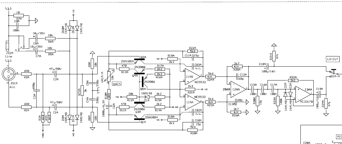

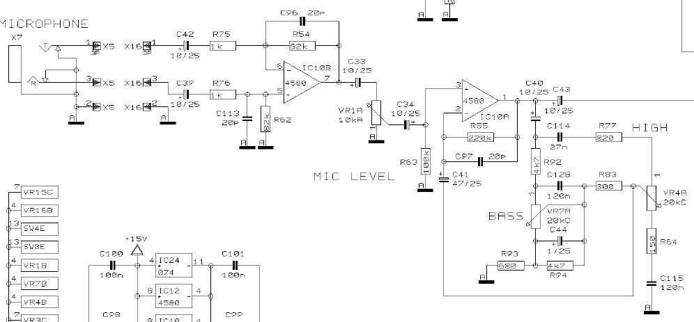

    несколько схем микрофонных усилителей.
    это продолжение темы https://forum.vegalab.ru/showthread.php?t=2822&page=11 с 211 поста
    первая из диджей пульта Веhringer DJX400
    вторая из микшера Behringer UB802
    третья из микшера Mackie (модель непомню)(немного на совковых транзисторах)

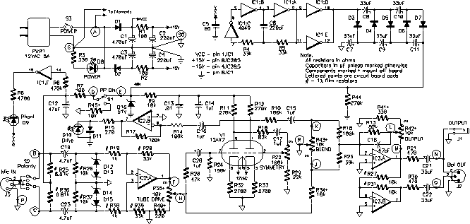

    Забавная схемка микпреда с лампой.

    Забавный преобразователь для фантома. Сколько-же он даст тока? 1-2 ма?
    Для многих микрофонов может быть маловато. Экранировка - тоже вопрос. Индуктивность на выход просто просится.
    Очень похожа на арт-туб амп.

    Это Paia. Конструкторы для любителей. Звучит соответственно.
    Схемке сто лет в обед.

    Меня позабавила сама идея пустить лампу в паралель камню. Схему 1 в 1 и мысли собирать небыло.
    У них чутка лучше схека была, с входом на 2017, по сути тоже любительская, пропала с винта.

    Может гибрид и имеет право на жизнь если с умом сделан (хотя как по мне гибрид более геморный) - но меня больше типает когда народ ничтоже сумняшеся выкидывает трансформаторы в таких вещах,типа... "он там не нужен! - потому что его хрен достанешь..."... при этом замес был вроде как звук сделать (без фона итп).

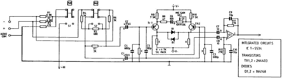

    Кстати, если нужно высокое соотношение качество/сложность, то из твердотельных преампов я не знаю ничего удачнее классического старого крафтовского преампа. схему вырезал в паинте.
    Питание хорошо давать стабилизированные +/-18В, а ОУ вместо родного 072 ставить 5532 или 5534 (указал в окошке). Транзисторы неплохо пойдут и 3107(как в ПМ-03), так же можно пробовать BC559 и все, что около, причем для уменьшения шума можно ставить по несколько в параллель с небольшими резисторами на эмиттерах.
