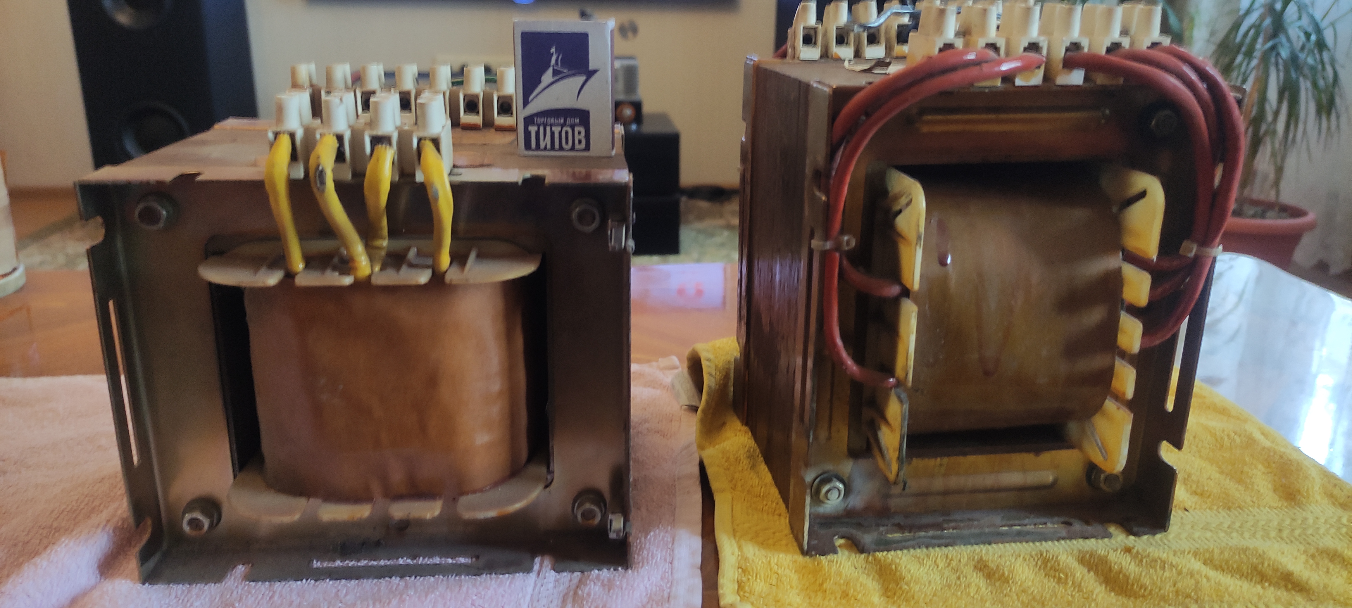

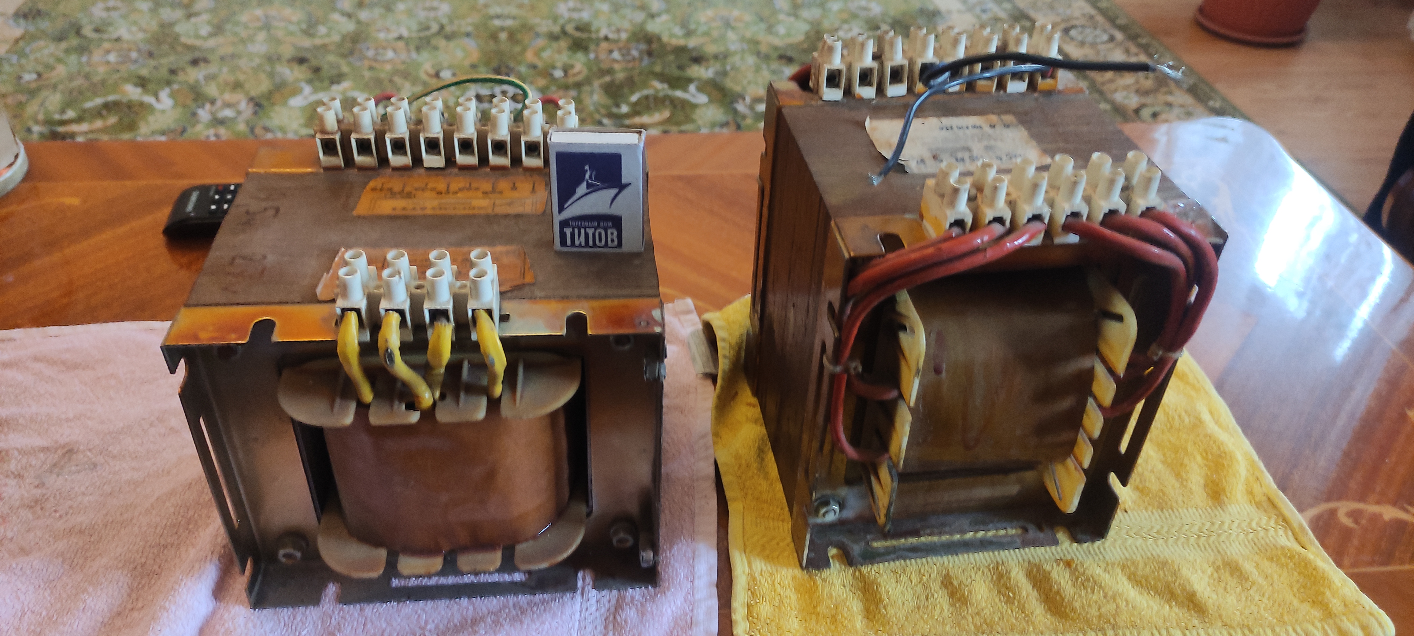

    Добрый день ...
    На сегодняшнем походе на радиорынок были получены в виде контрибуции следующие изделия.
    Размеры пластин идентичныиабсолютно.
    Толщина пластин 0.5 мм
    Производство Италия. Zucchiatti
    19,5 вольт и 27 вольт.
    Может кто в курсе, что за марку железа применяют в подобных изделиях??
    Есть у кого какие соображения на счет того, что бы сделать из них выходнички на гм 70 ?
    Спасибо.

    Это не особо важно, поскольку

    Замерь индуктивность и коэфф-т трансформации

    У них шов разве не проварен?

    Нет. Разборные полностью.
    ---------- Сообщение добавлено 18:11 ---------- Предыдущее сообщение было 18:10 ----------
    Очень большие и тяжеленькие штуковины. Киловатнички.

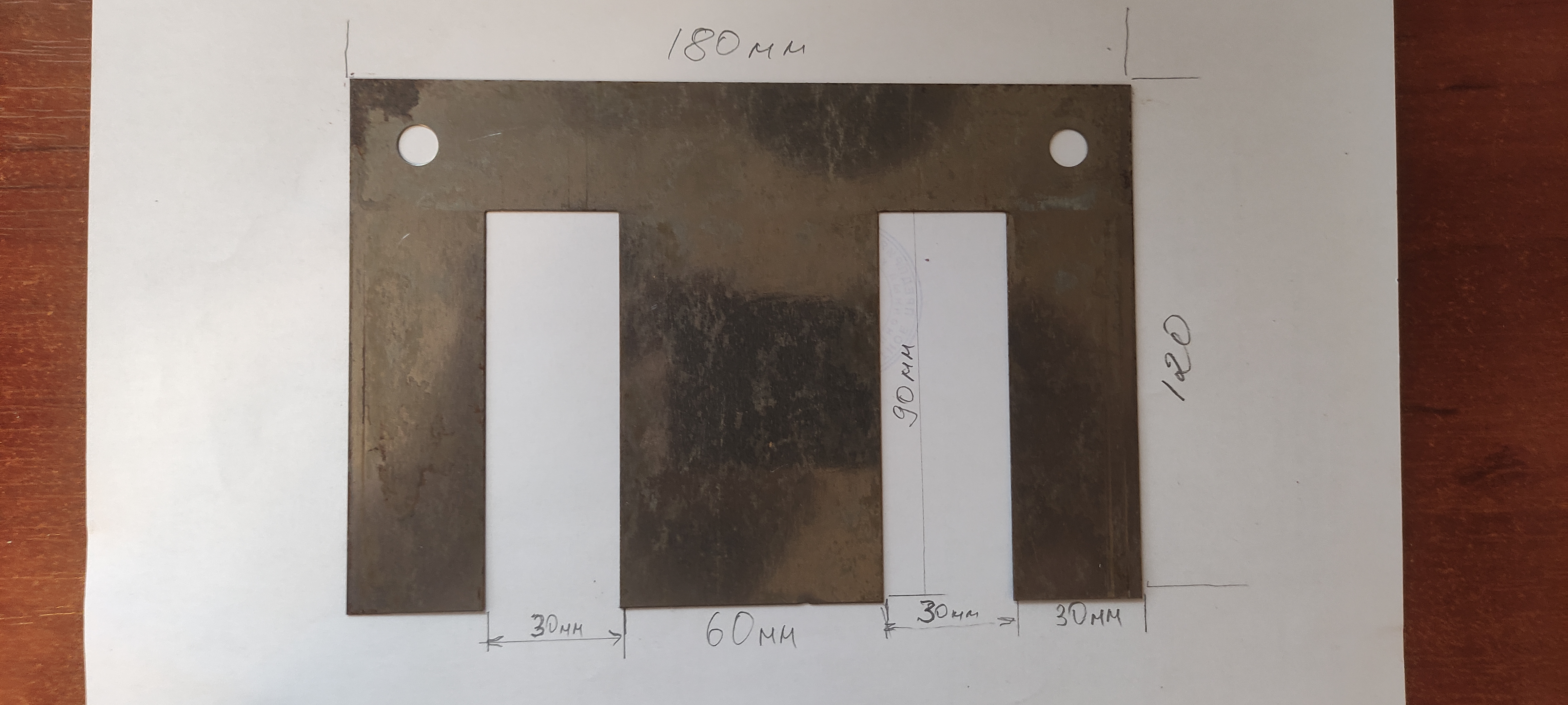

    Это хорошо. А размеры, сечение, окно? Их ты точно сможешь усреднить, перетасовав пластины, и возрадуешься.

    а чем ОСМ не угодили?имхо они лучше в плане индуктивности,и имейте ввиду железо в трансе важно только на нч

    Снял размерыНажмите на изображение для увеличения.

    Размеры снял... Что скажешь? В помойку???Нажмите на изображение для увеличения.

    Можно мотать.

    это когда Ш-железо горячекатанное,отожженное,а в новоделах могут и холоднокатанное нарубить в Ш а оно этого не любит,тк имеет хорошие свойства только вдоль проката
    как оно на изгиб? хрупкое?или гнется как пластилин

    Гнется... Но не как пластилин. Гнется в общем. Типа как на бесперебойниках.
    Будем и осм мотать. А затем сравним и выберем.

    проще намотать витков 100 и замерить индуктивность,потом пересчитать на 1кв см и выбрать лучшее
