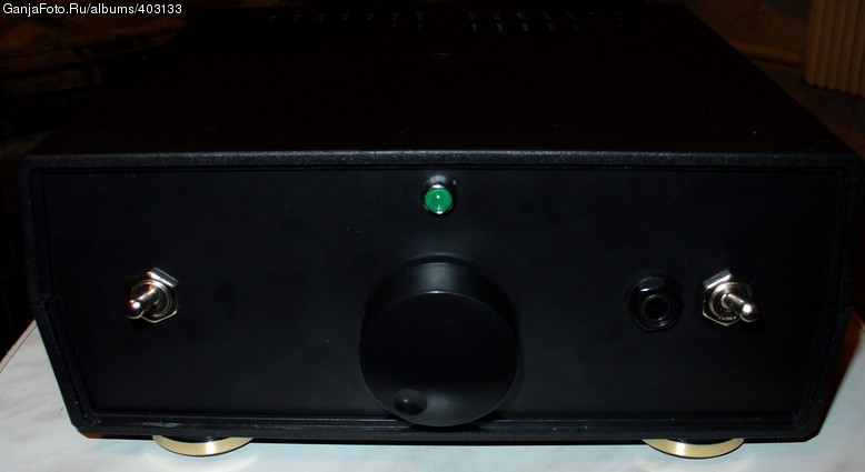

    Вопрос Прошу покидать помидоры в дизайн уся
    Значится, имеется вот такая вот мысля.
    Имеется оконечник в промышленном корпусе.Мощность и кишки не важны сейчас, равно как и то - что это вообще такое и для чего.
    Интересует мнение только по поводу внешности.
    На морде самое необходимое: пимпа питания, светодиод и на этом все.
    Прошу высказаться по поводу внешности.
    Если кому интересно будет что это за корпус, из чего сделан и покрашен - сказать тоже могу, секретом не является. Ну а некоторые возможно даже знают уже, что это за корпус.

    По умолчанию Re: Прошу покидать помидоры в дизайн уся
    Выглядит аккуратно, и больше ничего не могу сказать - очень простая внешность, даже слишком.
    Имхо, было бы лучше, если бы передняя панель выступала бы немного за боковины и крышку уся. Завершенней смотрелось бы.
    Оно есть, просто рэковые ушки сняты
    Я имею ввиду так, как во вложении.
    Может хочешь очень минималистского вида? Тогда попробуй создать ящик, который выглядел был, как кирпич из пластика, безо всяких швов и выступов, кнопки и ручки с ножками - думаю сам расположишь имхо было бы очень здорово!
    Угу, ясно. Но на этом корпусе так не получается
    Мне тоже не очень понравилось, что крышка и боковины наползают на морду, а не наоборот. Но раз иначе нельзя, так нельзя...
    Странно как-то сетевой разъем расположен Неужели нельзя было чуть пониже? Понимаю, что так удобнее ьыло дырку под него выпилить, но не красиво. И, Лёха, это там что, ПРЕДОХРАНИТЕЛИ? Что за совок?! Убрать немедленно внутрь!
    А вообще мне кажется, что это пластмасса, нет?
    Это ABS-пластик, алюминиевое шасси с платами и торами ставится внутрь.Конкретно это - Gainta G17082UBK.Иначе то можно - стальная 19" промышленная коробка, но с ней очень много возни и на конечную цену влияет сильно а уши у нее не снимаются (пилите, Шура, они золотые!(с)
    Цитата Сообщение от Deniss Посмотреть сообщение
    так удобнее было дырку под него выпилить
    О!
    Они самые.
    Что за совок?!
    ДВП4-2 их зовут, лучше пытался найти - везде один плохо сделанный Кытай с контактами из...жести,а нормальные, как на буржуйских аппаратах чего-то найти не могу так, чтобы не надо было покупать тыщу штук и под заказ с предоплатой.
    Сетевой точно останется сзади а вот стоящие под плюсовыми клеммами куда - пока не знаю. Да и нужны ли они?НА малой мощности от КЗ в нагрузке не защитят а если кто по пьянке на полную катушку врубит и полезет провода переключать на акустику - тот сам дятел и случай негарантийный
    Даже в инструкциях на импортную технику все переключения рекомендуются строго на обесточенных девайсах.
    Алексей, я что то не понял, а что это у тебя выключатель питания в верх ногами прикручен?
    Black_Panther, на морду лица просится надпись "здесь могла быть ваша реклама".
    Serg.vi, дык это фото макета - внутри пусто, просто прикидка по внешности такая.
    лысый, в смысле шелкография?
    1. Заменить широкие позолоченные ножки на обычные (без позолоты), которые не видно.
    2. Белые саморезы сетевого разъема заменить на черные.
    3. Выключатель питания заменить на красивый никелированный тумблер. Светодиод заменить на красного цвета и расположить над тумблером.
    И получится в стиле "Дизайн должен быть функциональным". Типа я беру деньги не за дизайн, а за звук.
    Думал про ножки. Нашел ножки а-ля Pioneer - вместо позолоты - сплошняком полоса стального блеска с темно-серым оттенком. Красиво, осталось уточнить - ножки эти временно там, где я их нашел или они всегда будут.
    Это да, в глаза бросается.
    Типа так?
    http://www.ganjafoto.ru/0/23/12/231286.jpg
    Alex, штука необычная, похожа на какой-то студийный прибор (из-за стрелочек, наверное) но сразу непонятно - что делает такое количество ручек в усе, т.е. что они регулируют. ТАм еще кроссовер что ли активный стоит с регулировкой частоты среза?
    Покидайте лучше помидоры сюда:...).
    Alex, не порть настроение . (Ностальгия обуяла )
    13,173
    Леша, ты что, СНИЗУ выпилить не мог??
    А уж в пластике, в любом удобном месте.
    Удобное место - в нижней части корпуса в любом случае.
    ИГВИН, снизу некрасиво получается. Имеется в виду именно эта кнопка.Если расположить кнопку снизу то и ручки громкости на интегральнике надо к низу ставить. В итоге аппарат получается "высоколобым" что ли, ну типа как это:
    http://nadelectronics.com/img/resamp...0-C352_3_4.jpg
    А хотелось, как это:
    http://www.exposurehifi.com/2010s3.htm
    только все органы управления на морде на одной линии.
    Кстати у 2010го пультовой глаз как бельмо на глазу - я бы разместил его симметрично над кнопкой питания, раз уж религия не позволила кнопку питания посередине слева расположить.
    В смысле, что много пустого места - это красиво и благородно смотрится, если панель из хорошего материала, да хорошо обработанная. А если простая пласмаска, то глаз юзера не мешало бы чем-нить и занять.
    А зачем?Лично я не вижу смысла разглядывать аппаратуру - ее же слушать надо. У меня на сайте в описании концепции для кого, что и как я делаю есть предупреждение по типу: "Если вы пришли за красивым усилителем с кучей наворотов - вы попали не по адресу". То есть клиент, не навертевшийся ручек и не натыкавшийся в кнопки до отрыжки - не мой клиент.Скорее всего его выбор либо NAD, либо Denon из новодела, который и красив и покрутить-потыкаться позволяет.Ну или если совсем человек желает подкормить кЫтайцофф - кембридж аудио. То, что даже против самопальных моноблоков на 3886 кембридж, над и денон мрачно пролетают, аки фанера над славной столицей Франции - это выясняется уже потом.На хи-хи ру где-то была ругань по поводу того, когда один товарищ долго мучался, купил 352 нэд а после сталкивания в лоб с усем на 3886, собранного его приятелем - было много мата и нэд тот сразу оказался в разделе "Продам".С другой стороны, еслик моему корпусу поставить любой черный сидюк пр-ва Rega - еще неизвестно, кто кого страшнее окажется. Такие вещи идеально дополняют друг друга. Жаль фото не сделал у знакомого - у него как раз Rega Planet и интегральник мой в вышеописанном корпусе с ручками справа.Оба черные, страшные да еще напольники Epos черного цвета - короче, в рубрике "самая страшная система года" есть все шансы огрести первый приз.Зато играет, хотя личноя не очень то жалую Эпосы.В здоровом теле - здоровый дух.На самом деле - одно из двух.То есть в бюджетном классе или шашечки или ехать. То есть либо блестящие динамики и ручески с кнопочками (предмет зависти любой уважающей себя сороки или подростка) или готично-кладбищенский дизайн, но зато звучание на уровне.Не раз в этом убеждался.Простой пример: страшнее Naim*а, пожалуй, я еще ничего не встречал.
    Да и внутри ничего особенного, снять шляпу и сказать "вах!" ни один маньяк с паяльником с нашего форума сказать не сможет. Зато как Нэйм играет...
    Вот их усилитель:
    http://www.naim-audio.com/products/nait5i.html
    С боков густо, в центре - пусто.Да и ножки бы поближе к центру сместить иначе выглядит раскоряченно (йа - криветко?)
    Уже получше тут:
    Леха, мне каацца что переднюю панель вообще лучче заменить на че нить поинтересней, имхо... а то коробка ничего так, а перед проигрывает явно, увы... Не всегда просто и доступно значит хорошо, без обид...Знаю как трудно на коленке сляпать ВЕСЧЬ, но к этому стремицца надо, как думаеш? Предложение: попробовать стекло или плекс чорный, дырок у тя минимум, плюс в том что утоплена передняя, торцов видно не будет, и на заказ не дорого будет в любой стеклорезной мастерской... А вот с надписями, как грицца, простор для творчества! Хотя тут вроде применимо "Интуитивно понятный интерфейз В потрохах-то чо будет?
    ЗВУК превыше всего! Адназначно!
    Отступление: Я не понимаю почему надо бояцца самодельного дизайна? Это же ВЕСЧЬ сделанная тваими руками и головой! Это, братва, гордость! Так чего тут стыдицца и пытацца сделать пад фирму? На кой? Все равно не сделаеш а все патуги на прецедент будут выглядеть убого... Даешь DIY-дизайн, единственный и не повторимый! По правилу: не нравицца, не смотри, ты паслушай лучче!
