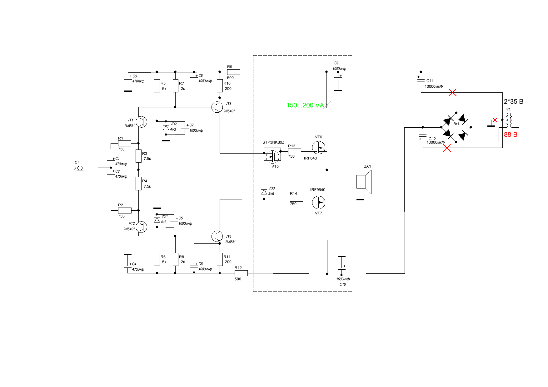

    Взяв все, что мог полезное в предыдущих отзывах на мои сообщения https://forum.vegalab.ru/showthread.php?t=85194 (лестных и не лестных), а также познакомившись с дискуссией на https://forum.vegalab.ru/showthread.php?t=86556 предлагаю познакомиться со следующим вариантом схемы:
    К особенностям приведенной схемы можно отнести:
    - использование в качестве входного каскада схему с ОБ и соответственно, низкое её входное сопротивление, однако достаточное, для работы с выхода ОУ предварительного усилителя,
    - разделение цепей ОС для положительной и отрицательной полуволн,
    - высокую скорость нарастания сигнала – около 400 В/мкС, и соответственно широкую полосу пропускания,
    - малое напряжение смещения – не более 15мВ,

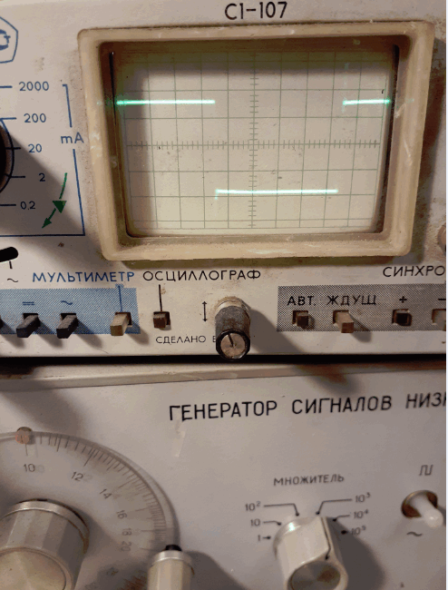

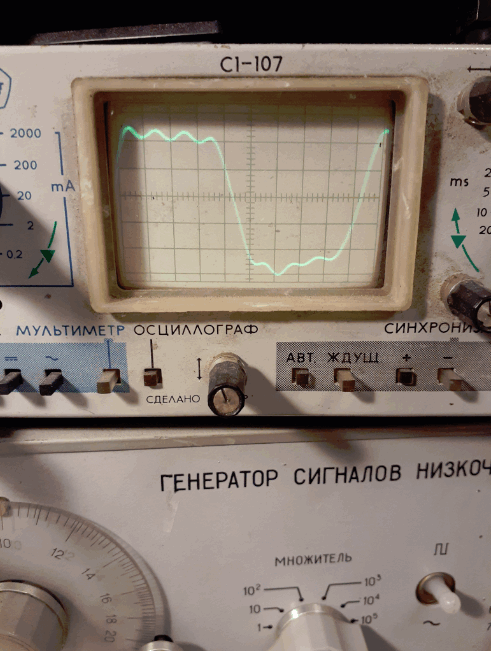

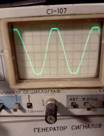

    Ниже приведены осциллограммы (везде приведена амплитуда выходного напряжения на нагрузке 4 Ом, цена деления 10 В, напряжение питания на холостом ходу +/- 48В, а под полной нагрузкой около +/- 41 В):
    Клип10кГцНажмите на изображение для увеличения.
Название:	клип при 46в пит.gif

    Меандр10кГцНажмите на изображение для увеличения.
Название:	меандр 10 кГц.gif

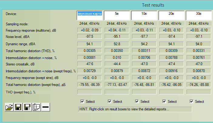

    Зависимость параметров и максимальной амплитуды выходного напряжения от напряжения питания: Нажмите на изображение для увеличения.
Название:	параметры от ам&#1.gif

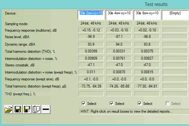

    Изменение параметров от сопротивления нагрузки (Ку=10) : Нажмите на изображение для увеличения.
Название:	зависимость от &#1.gif
    Зависимость параметров от Ку:Нажмите на изображение для увеличения.
Название:	параметры от Ку.gif

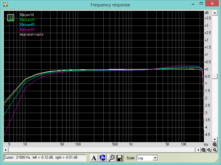

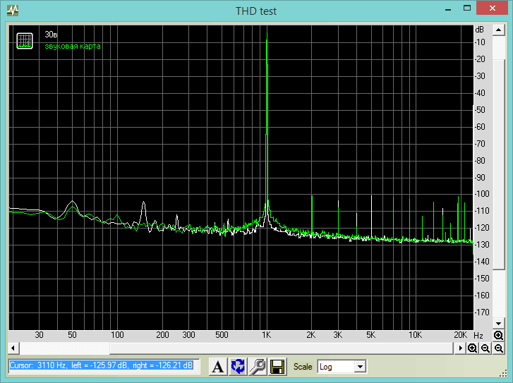

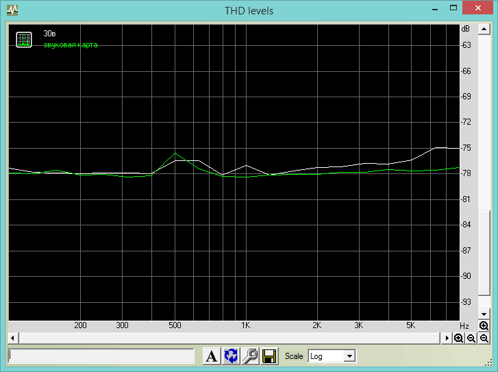

    Графики изменения параметров от частоты в сравнении с звуковой картой (Ку=10):
    Полоса:Нажмите на изображение для увеличения.

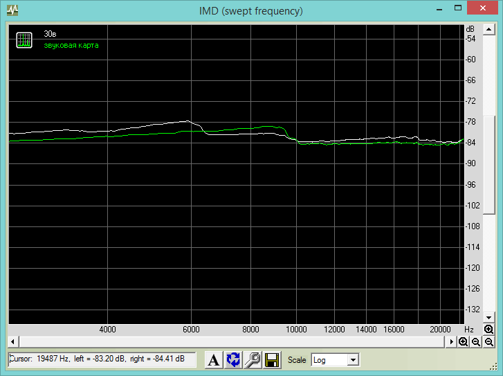

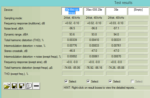

    Проведя измерения и прослушивание, показавшее прекрасное звучание, я заметил, что средняя точка трансформатора отсоединилась. При этом заметного изменения параметров и звучания не произошло. Продолжив испытания я отключил и конденсаторы С11 и С12, что привело к появлению искажений при максимальной амплитуде в низкочастотной части спектра. При снижении амплитуды до 20В, или при увеличении напряжения вторичной обмотки силового трансформатора до 88В ( 120 В выпрямленного) параметры во всем измеряемом диапазоне частот вернулись к ранее измеренным значениям.
    Ниже приведены сравнительные характеристики схемы без средней точки, исходной схемы на активную нагрузку 4 Ом и при работе на АС "Корвет":

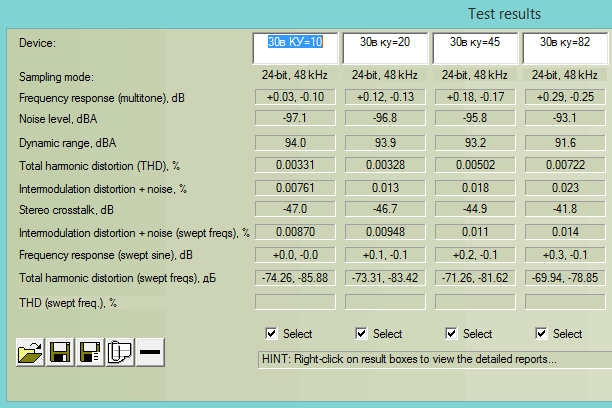

    Интересным мне представился так же эксперимент по измерению параметров от Ку (изменение резисторов R1 и R2) на максимальной амплитуде выходного напряжения 30 В:Нажмите на изображение для увеличения.

    Жду отзывов, желательно без голословных утверждений и минимумом симуляций. Хочется сравнить свои результаты с полученными заинтересовавшимися учасниками форума.
    шо?
    одно из другого не следует
    R3 R4 поставь балансировочный потц - выводить ноль на выходе
    R1 R2 - тоже потц - минимизировать четные гармоники
    шумы VD1 VD2 будут усиливаться всеми каскадами усилителя

    По умолчанию Re: Короткий тракт 4+2
    Простой расчет режимов по постоянке показывает ток покоя VT3, VT4 1,3 мА. Учитывая входную емкость ВК на ПТ получается, что уже при скоростях больше 2 ... 3 В\мкс каскад VT3, VT4 переходит в режим В.
    И потом, полоса пропускания (малосигнальная) не связана со скоростью нарастания.
    Чей то я сомневаюсь в прекрасном звучании, учитывая забор гармоник на уровне - 100 дБ при частоте всего в 1 кГц. Кроме того, выбросы на меандре в 10 кГц и змейка на 1 МГц тоже не радуют.
    Ну и про "короткий" тракт - буфер (или пред), способный качественно выдавать пару вольт на нагрузку в 375 Ом в тракт не входит?

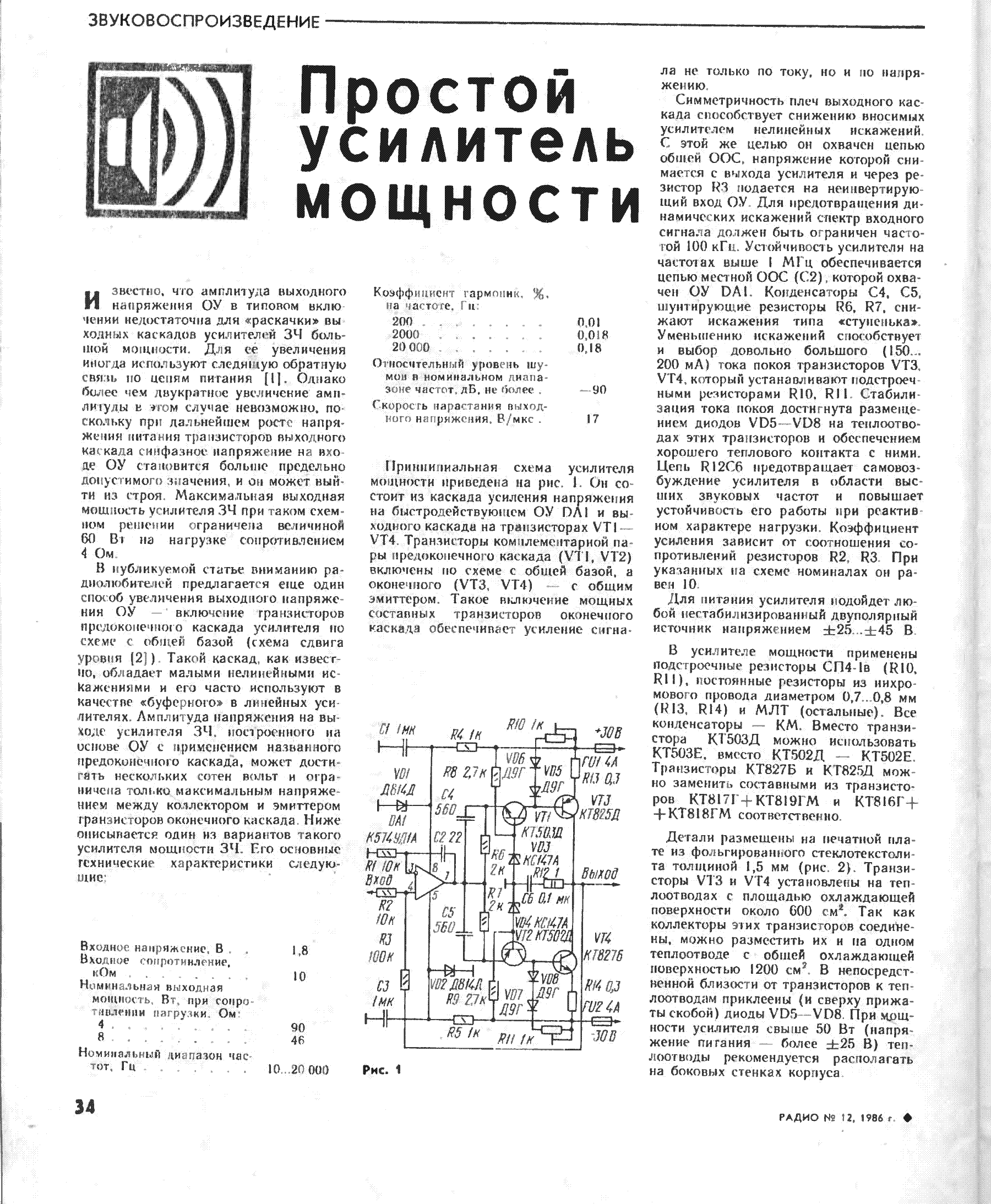

    частичная реинкарнация усилителя Мельниченко 1986 года модифицированная мосфетами на выходе.
    Разве мосфет в смещении выхода имеет отрицательный ТКЕ ?
    Поубивал бы!
    сколько я выходников на нем спалил...

    Поубивал бы!
    я на нем тоже "тренировался" ....

    Спасибо ! Согласен, что это способ балансировки и пока в дополнительно балансировке не вижу смысла, т.к. после отрыва средней точки трансформатора выходное смещение уменьшилось до 3...5 мВ, а уровень 2 гармоники немного уменьшился до уровня близкого звуковой карты.
    А вот насчет шумов - не понял, ведь они зашунтированы С7 и С8, да и собственный уровень шумов, измеренный даже на сниженном сигнале остается на уровне звуковой карты.

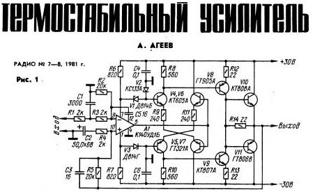

    Действительно похож, жаль не видел раньше, но есть принципиальная разница - нет ОУ в петле обратной связи.
    У меня из трех собранных макетов сгорел только один, когда запитал его от стабилизированного источника питания +/- 60 В и испытывал на максимальную мощность. Удалось получить выходную амплитуду 40 В на 4 Ом, на 42 В наступил тепловой пробой.
    будучи студентом похожую схему юзал без средней точки
    и судя по меандру - коррекция на ВЧ нужна...

    ...но есть принципиальная разница - нет ОУ в петле обратной связи.
    в чем принципиальность?
    Вы правы, нужна при Ку меньше 10.
    В глубине ОС.
    14.12.2007
    из преисподнии
    5,728
    В глубине ОС.
    точнее в ее недостаточности - это да....
    Т.е. разностный ток стабилитронов пошел через динамик (а куда ему еще деваться, если средняя точка оборвана)? Динамик оборвался и... Прекрасно! (никогда больше так не делай)
    14.05.2016
    129
    fakel, Простите, но я вас не понял. Динамик подключен между точкой соединения истоков выходных транзисторов и точкой соединения конденсаторов С9 и С10. Какой там может быть ток? Даже разносного тока конденсаторов не наблюдается - при включении нет всплеска, а остаточное смещение меньше 5 мВ.
    Вопрос в другом: почему не наблюдается завала частотной характеристики на низких частотах по сравнению с характеристикой звуковой карты? С9=С10 и всего 1000мкФ.

    чего-ж тут не понять - нарисуй путь тока
    Последний раз редактировалось fakel; 29.12.2019 в 14:24.
    14.12.2007
    из преисподнии
    5,728
    вы правильно крестик обрыва нарисовали? возможно у вас обрыв средней точки трансформатора от средней точки конденсаторов по 10000мкф в питании, а динамик так и остается подключенным к средней точки 10000мкф, в этом случае частотная характеристика особа не изменится.
    не, там ОООС выправляет. Конденсаторы питания находятся внутри ОООС
    посчитай тау входной цепи.
    Все получается. Даже если 10 тысяч отвалились, С9 и С10 параллельно и для R=4 Ом частота среза 20 Гц. А тот завал, что на графиках, он от емкостей входных и блокировочных. Цепь резисторы-стабилитроны обеспечивает "среднюю точку".
    Игоревичь, были пробы с напряжением стабилитронов до 15-и вольт? Тогда к ним можно опер подключить, буфером или с небольшим усилением.
    Нет ничего проще ток пойдет через оба последовательно включенных стабилитрона, а на "земляном" выводе установиться напряжение пропорциональное разности токов, которая в сою очередь стабилизирована 100% обратной связью вне зависимости от того, что подключен динамик или нет т.е. измеренные 3...5мВ, которые опять же не зависят от динамика. Я предполагал, что вам это как раз должно быть понятно.
    ---------- Сообщение добавлено 20:02 ---------- Предыдущее сообщение было 19:53 ----------
    Испробовал оба варианта и как уже сообщал, АЧХ идентичны при выходном напряжении до 20В, при изначальном напряжении питания, а если подключить транс со вторичной обмоткой 88 В ( около 120 В выпрямленного, то отличий не наблюдается и до 30 В амплитуды выходного напряжения.
    ---------- Сообщение добавлено 20:28 ---------- Предыдущее сообщение было 20:02 ----------
    Нет со стабилитронами вообще довольно сложно: они и резисторы, серьезно влияют на режимы всех каскадов, и уровень искажений, и мне кажется я нашел близкий к оптимуму расклад, хотя не могу утверждать, что это оптимум оптиморум. Поэтому резисторы 1% и стабилитроны следует брать из одной партии. Для питания предварительного усилителя можно, конечно, организовать питание от общих шин питания и если даже возникнет небольшой перекос, то это не страшно - на входе УНЧ конденсаторы.
    Что касается АЧХ мне как раз не понятен результат сравнения АЧХ звуковой карты и всего тракта - они практически совпадают!
