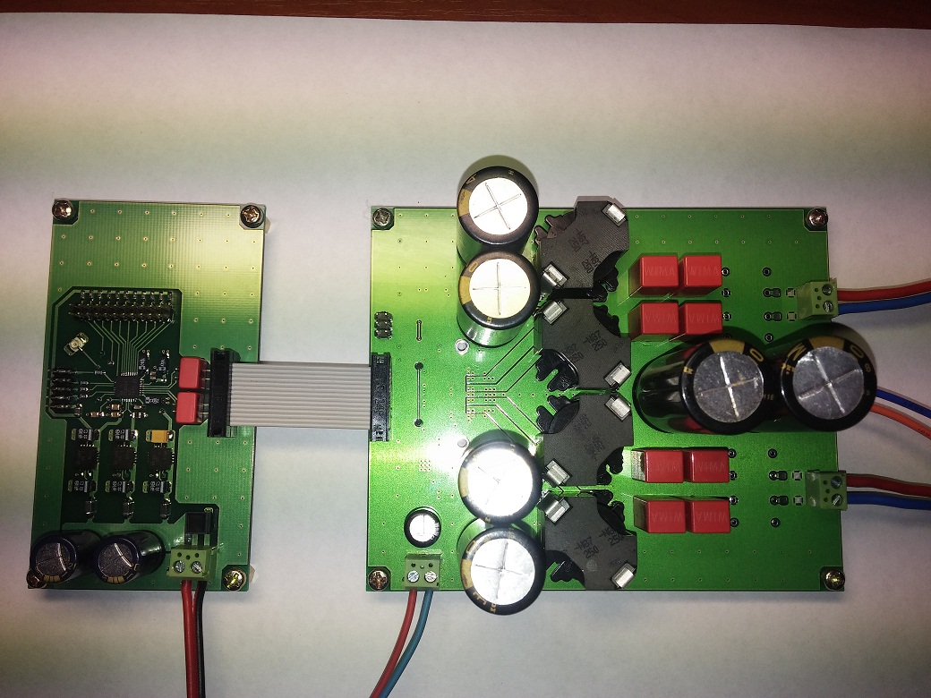

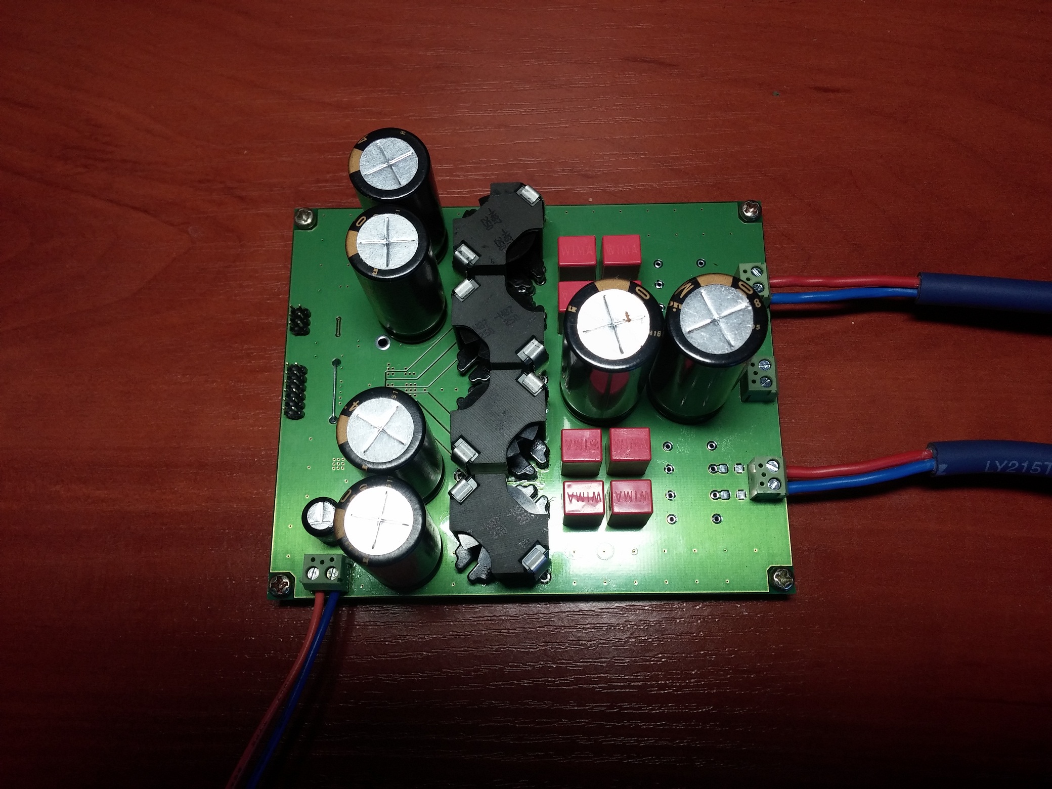

    Собрал на пробу усилитель на базе TPA3251. Если не экономить на деталях и не пихать керамику куда попало, то получается вполне приличный по звуку усилитель. Несущая 620 кГц, остаток на выходе всего 140 мВ. Теплоотвод сделал на корпус, хотя при небольшом напряжении питания тепловыделение вообще получается мизерное. Собственное усиление около 20 Дб. На эту же плату можно ставить TPA3255, но мощности правда и так за глаза. В целом звучит динамично, басовито, с хорошей сценой и главное не раздражает. Слушал по балансу с ЦАП на базе PCM5242 и ES9018.

    Роман Вы всегда темы создаёте которые всем интересны!
    я извиняюсь за офф., как Вам PCM5242? По характеристикам она чуточку лучше, чем PCM5142. Хотелось бы знать, как по звуку.
    Аватар для Роман М
    31.10.2005
    1,434
    По умолчанию Re: Усилитель на базе TPA3251 / TPA3255
    Если PCM5242 хорошо обвязать и запитать, то и звучит она хорошо. Приятным довеском идет встроенный мини-DSP. Правда рулить им приходится из TI PurePath Studio через самопальный USB-I2X интерфейс на базе TAS1020b.

    Роман М Красиво!

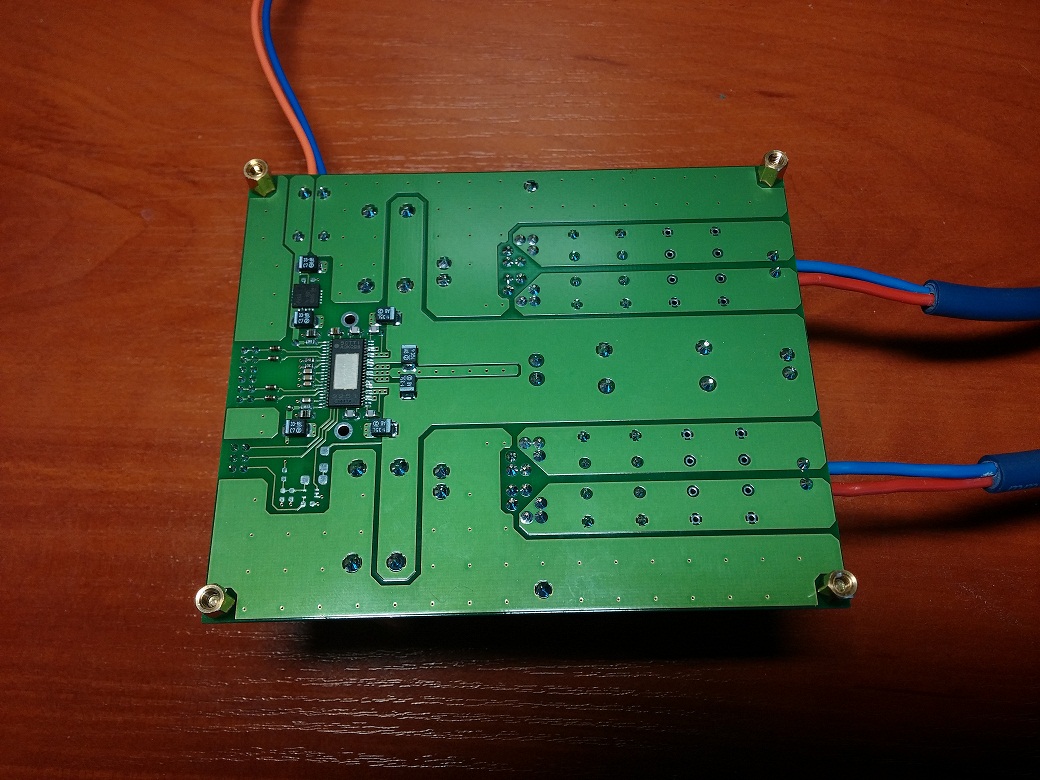

    А можно с другой стороны платы глянуть фото? А может и схему?
    Аватар для Роман М
    31.10.2005
    1,434
    Роман М Красиво!
    Схемы практически даташитные, в усилителе добавлена схема сброса и монитора питания (на фото не распаяна) в качестве регуляторов TPS7A4700. Некоторые типы и номиналы пассивных элементов изменены по своему усмотрению (по отношению к даташиту). Плата ЦАП - на обратной стороне сплошной слой земли.

    Спасбо! И разводка красивая.
