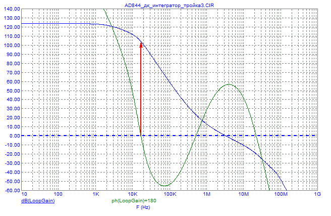

    Частота верхней границы устойчивости ~30 Мег, с ВК как нарисовано в реальности это не заработает.
    Аватар для antonluba
    12.12.2014
    Сочи, Коломна
    810
    По умолчанию Re: Маломощная схема с двумя интеграторами
    Догнать по верхней границе до -20дБ нетрудно. Но 3 транзистора явно мало. Остановился на 5. Без конденсатора на входе.
    Клип, прямоугольник, симметрия в модели - отлично. Ток УН 8мА.
    Я не про уровень, а про слишком высокую частоту. Сейчас у вас по уровню -10дБ уже 10 МГц, гораздо лучше.
    Про сам ВК вот здесь подробнее.

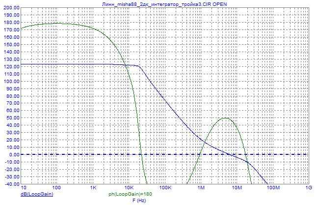

    Проблема в том, что ваша ФАЧХ неверна. У вас две петли ОООС. Внутренняя местная петля охватывающая второй ДК и ВК должна быть подключена ДО пробника, как и все прочие местные коррекции...
    Уже однажды разбирали этот вопрос
    https://forum.vegalab.ru/showthread.php?t=87845
    А если сделать пробник правильно, устойчивость улучшится?
    Петлевое увеличится?
    А Кг уменьшится?

    По крайней мере будет понятно чего от схемы ожидать. Если пробник сделать правильно.
    Собственно в пятом посте вы верно и сказали, товарищ. Что разница в искажениях в десятки раз. Значит что? Значит пробник стоит неправильно_))) Если петлевое примерно одинаковое показывает а искажения разные.
    А Кг уменьшится?
    Я сам отвечу.
    Устойчивость останется неизменна или улучшится. Петлевое уменьшится, поскольку показывает усиление только части схемы.
    Кг не изменится, поскольку от положения пробника не зависит.
    ---------- Сообщение добавлено 19:19 ---------- Предыдущее сообщение было 17:28 ----------

    Мой опыт показал, что это не так (если говорить о звуке), но для этого пришлось прослушать разные версии и заняло много времени, вот я всем и советую сэкономить время и деньги и не повторять мой длинный путь, это не стОит экономии нескольких транзисторов. Я вообще не понимаю людей, которые пытаются сэкономить (несмотря на ухудшение звука) на маломощных транзисторах. Даже 10 дополнительных таких транзисторов стОят копейки и 99% стоимости усилителя совсем в других деталях и узлах.
    По модели разница в усилении получается незначительна, частота первого полюса снижается, а зона устойчивости сужается.
    Как я вижу, это все потребует повышенного внимания к разводке платы, поэтому первую итерацию я хочу сделать упрощенной.
    Я уже выше отмечал, что большая разница по звуку, моделирование это не показывает. Но Ваше право наступать на те же грабли ради нескольких транзисторов.
