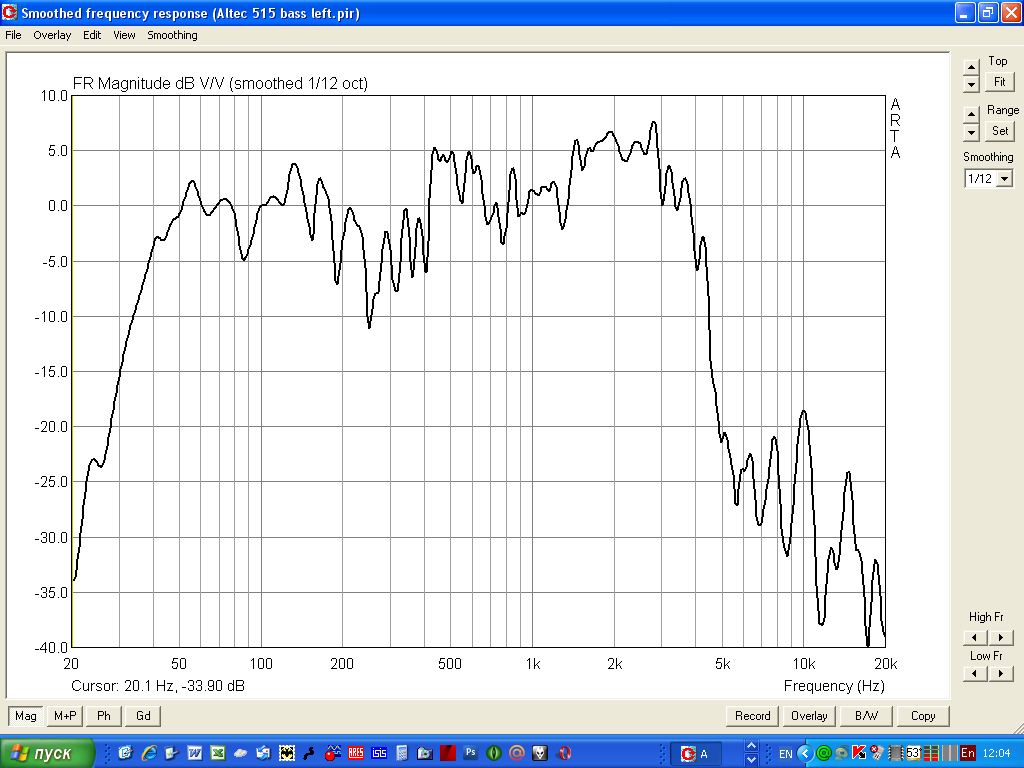

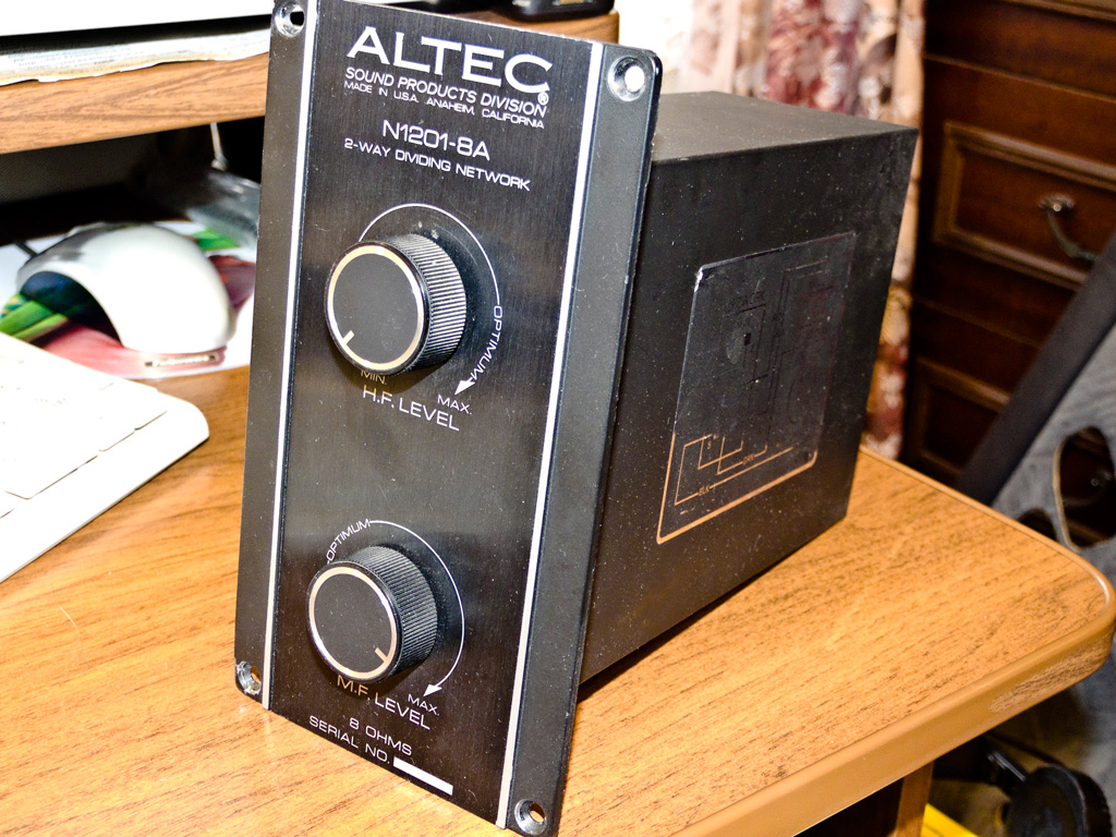

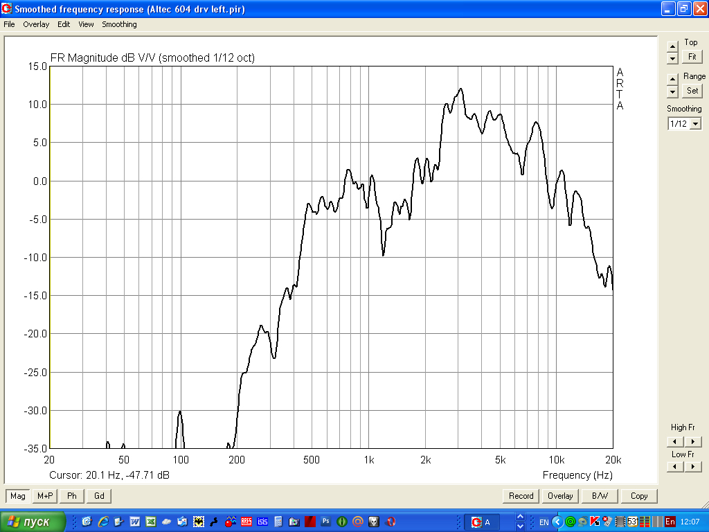

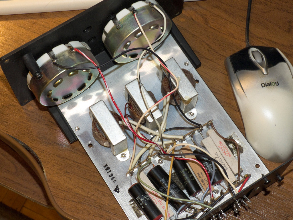

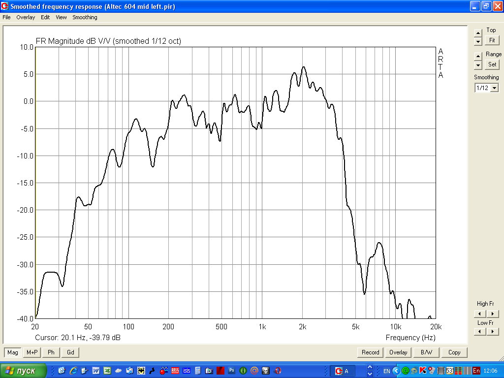

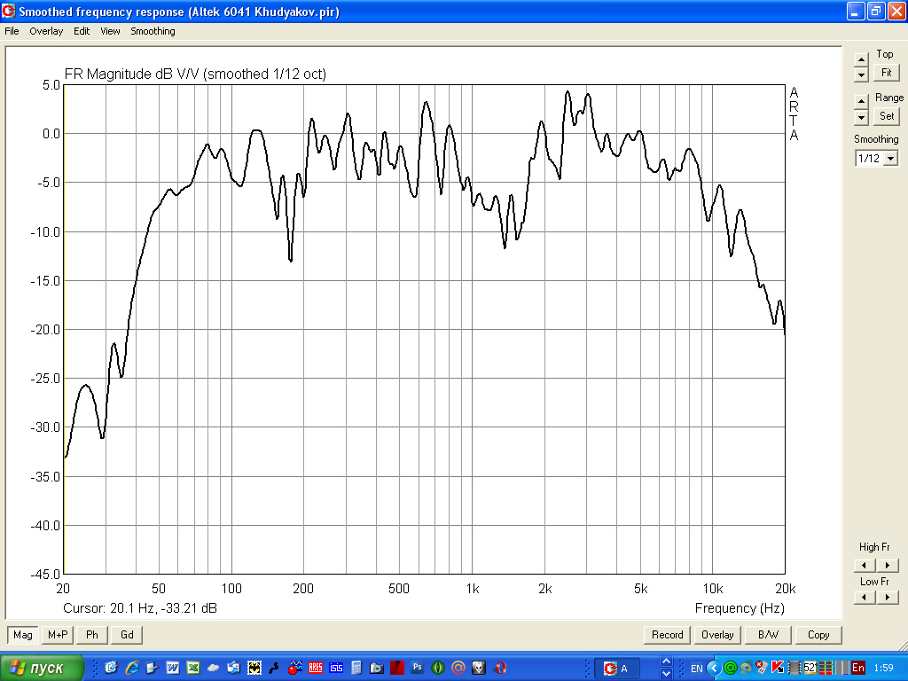

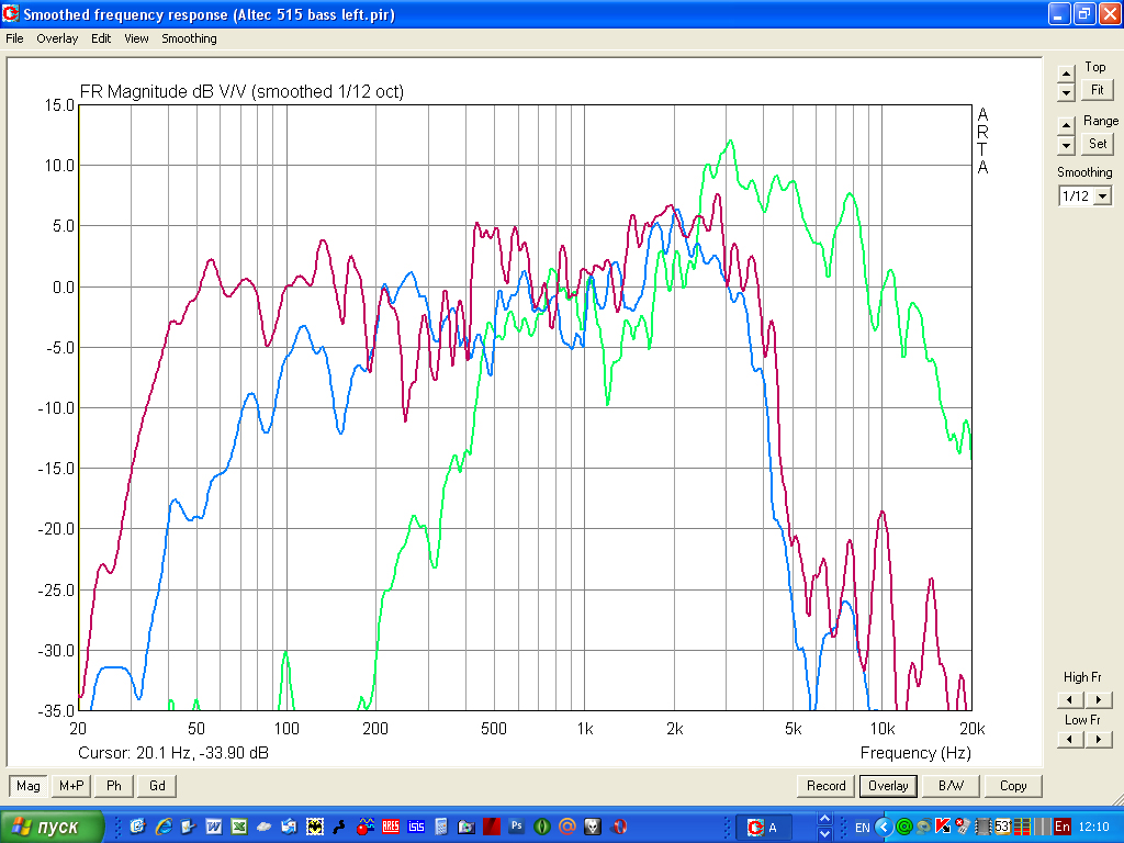

    Упражняясь с большими старыми динамиками и рупорами я упёрся в некую системную проблему. Она заключается в разном восприятии людьми музыки. Этот пост вызван безуспешными трёхнедельными попытками сведения клона Altec 6041. Подробности о различных этапах настройки, динамиках, корпусах и т.п. я выложу тут попозже, а сейчас кое-что о некоторых моих наблюдениях.
    Собственно, о звучании и проблемах. То, что казалось мне полным диапазоном и высоким разрешением, любителю Альтека кажется сухим и безжиненным, а то, что он считает атакой и акцентированием, я воспринимаю как визг и компрессию. В результате я не могу настроить систему так, чтобы всё нравилось нам обоим. Альтекофил указывает мне на волшебное звучание контрабаса, типа, вот, смотри какая атака, какое тело инструмента, это настоящий контрабас, а я слышу, что струны сделаны из верёвок, а "тело" звучит как пономарь - на одной басовой ноте. В моём варианте кроссовера я слышу все нюансы звучания струны и деки, но всё это не столь выпукло, за счёт более светлого тонального баланса басовое наполнение кажется чуть меньшим. В результате, мой вариант кроссовера содержит больше музыкальной информации, но оригинал звучит толще и ярче. Само собой этот вариант имеет право на жизнь, хотя кроме внешней привлекательности ничем порадовать не может, имхо, поскольку сильно жрёт нюансы и упрощает картинку. На оригинале любая музыка играет как-то одинаково, но оппонент уверяет, что именно так звучат настоящие инструменты. Хрен знает, я этого не понимаю. У меня есть мысли, почему это происходит, но я озвучу их попозже, а сейчас хотелось бы услышать, какие будут мнения у народа?
    Положу сюда ссылки на вложения, чтоб не искать по теме.
    АЧХ оригинальная
    Внешний вид оригинальной акустики PDF 4MB
    Схема и симуляция оригинального фильтра PDF
    Внешний вид оригинального кроссовера 1
    Внешний вид оригинального кроссовера 2
    АЧХ басовика Альтек 515
    АЧХ мидбаса Альтек 604
    АЧХ драйвера Альтек 604
    Все три АЧХ на одном графике для наглядности

    ох веселая тема обещает место быть))
    Добавлено через 1 минуту
    только я так понял у вас разногласия по фильтру для Альтека, а не по самим динамикам?
    надо принести домой контрабас поиграть на нём эту партию, а потом вместе с опонентом сравнить звучание колонки с оригиналом. там сразу будет ясно кто прав. посему как живой контрабас думаю мало кто слышал по нынешним временам. а как можно судить о том, чего известно чисто виртуально.
    А вот надо волшебное звучание контрабаса.
    Басовое наполнение должно быть
    Видимо именно что может порадовать
    Ложить на нюансы звучания струны и деки
    P.S. Видимо Альтек - не студийный монитор.
    P.P.S Только не воспринимай сказанное мной всерьез. (просто пятница сегодня)
    Так вот весь прикол реального контрабаса как раз в том, что когда рядом стоишь низа ушами почти не ощущаешь, больше телом. Очень хорошо слышно специфику струн, деку, слэп, шорхи одежды, а низ идёт как дополнение, причём не основное, а так, фоном. Это не только в квартире, на сцене такая же фигня. Зато на расстоянии, все эти призвуки уходят на второй план и низ начинает преобладать.
    Сергей, судя по твоим описаниям, с кроссами ты скорее прав, чем нет. Хотя тут очень многое зависит от замысла звукорежиссёра.
    Если звукореж хотел показать на звуковом полотне близко раположенный контрабас, то его низ должен быть как бы немного в спаде и никак не в линейку. Иначе звучание инструмента становится неестественным и больше напоминает звучание безладового баса. Отличить их можно будет только по характеру извлечения, атаке и послезвучанию, т.е. по временнЫм характеристикам. У безладового баса атака менее выражена и длиннее сустейн. Но вот сам факт, что приходится гадать, лично у меня вызывает разджражение, но никак не радость от "плотного басового наполнеия".
    Кстати, Freddy Cole - Music Maestro Please послушал? Там котрабас на первом треке очень показательно звучит - чуть по отдаль и мурчит как котяра сытый.

    Mosfet, Судя по твоему описанию,я бы склонился в сторону твоего клиента.Просто если тебе интересны разные мнения.
    Поясню.Максимально возможное басовое наполнение(в пределах естественности разумеется)яркость и выпуклость(тоже)-то что для меня доктор прописалНо без гротескного звучания. .Хирургическое препарирование мне не интересно.
