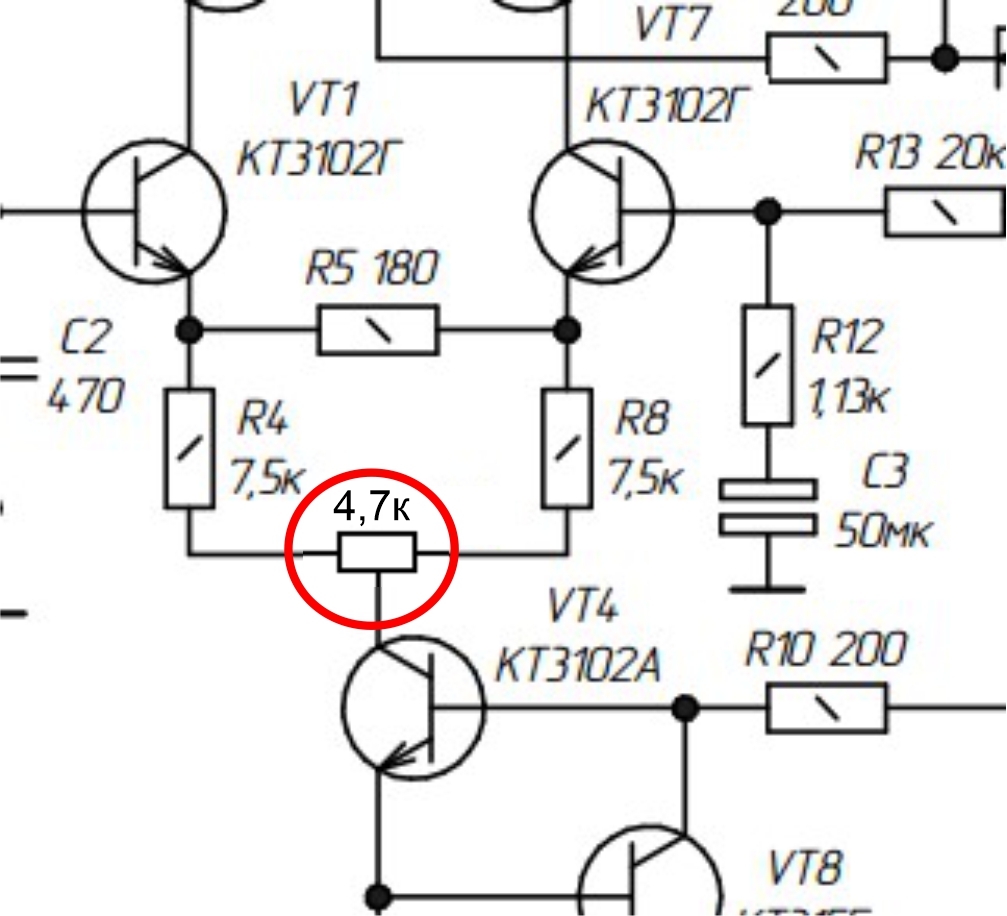

    Доброго времени суток ! столкнулся с такой проблемой что на одном из каналов усилителя постоянное напряжение 1.2 вольта ! на втором канале все хорошо присутствует ноль на выходе ! В канале в котором постоянка на выходе проверил все транзисторы прибором все в порядке ,проверял постоянку на выходе отключив плату защиты акустики ! Подскажите какой на схеме резистор нужно заменить на подстроечный чтоб выставить ноль на выходе ? Схему прилагаю !Нажмите на изображение для увеличения.

    Если нет непропаев, все напряжния в контрольных точках и электролиты в норме, то тогда для балансировки нуля на выходе, не изменяя схему, придётся подбирать транзисторы в дифкаскаде в пары с одинаковым h21e. Выпаяйте те, которые есть и померьте их транзисторным тестером для начала.

    Попрбуйте так -

    Возможно, конденсатор C3 с утечкой.
    Был такой случай у меня. И как раз тоже неполярный электролит стоял.

    Достаточно одного высокоомного резистора (около мегомов) с соответствующей шины на неинвертирующий вход. Или делитель. Поможет ли?

    А неполярник С3 50 мк?

    На другом форуме автор уже написал, что при сборке перепутал транзисторы местами. Так что можно тему закрыть.
