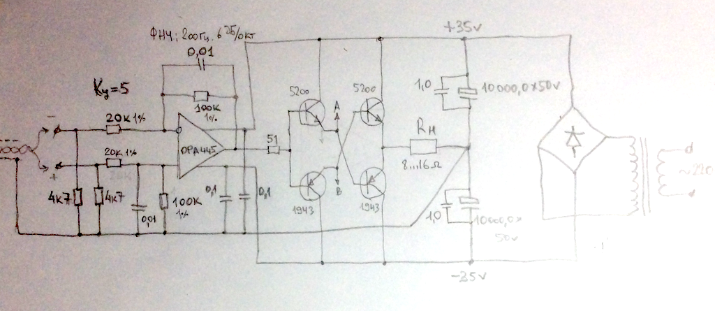

    Вот на картинке я попытался изобразить как все взаимодействует + фотки системы:
ID:	226492 Нажмите на изображение для увеличения.
ID:	226493 Нажмите на изображение для увеличения.
ID:	226494 Нажмите на изображение для увеличения.

    3. Осознание этого факта привело меня к попыткам заменить усиление в трёх верхних полосах на обычные (эмиттерные) повторители. Была выбрана схема выходного каскада Заратустры. Попытка оказалась удачной, более подробно можно почитать здесь. Результат мне так понравился что даже суббасовые каналы в итоге были переведены на обслуживание Заратустрами, хотя там пришлось до повторителя усилить сигнал по напряжению в 5 раз высоковольтным ОУ. В итоге сегодня все 11 усилителей собраны по схемотехнике Заратустры.
    Схема усилителей для мид, сч и вч полос (все мощные транзисторы - ТIP41/42):
    Схема усилителя для суббасовой полосы (здесь мощники 1943/5200):
