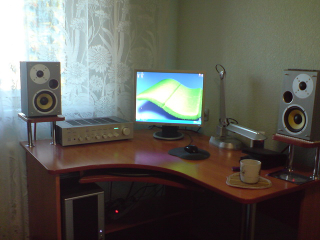

    Имеется вот такой тракт
    Звуковая карта "Audiophile 2496"
    Межблочник серебрянный,длина 0,6м.
    Усилитель YAMAHA A-560 (начало 80-х) http://www.hifi-wiki.de/index.php/Yamaha_A-560
    Акустические кабеля 4*
    Акустика "Davis KVK-1" http://www.stereo.ru/profile.php?tre...oduct_id=14892
    стоит XP,пользуюсь Foobar,VU плейером,тут ещё "паука" поставил,но при повышении громкости от низкой к средней начинается гул в колонках (при определённых частотах),не когда ударники или бочки бьют,а когда общий уровень повышается.Так в зале (на другой системе) когда стекло (фужеры в "стенке")начинает дребезжать.На некоторых эквалайзерах бывает левый ползунок не частоту какую-нибудь регулирует,а общий уровень,так вот если его уменьшать то гул пропадает,но и вся картинка меняется не в лучшую сторону,да и в нормальных плеерах в эквалайзере слева сразу низкие частоты идут,нету общего(не знаю как назвать(типа уровень компрессии).
    Была сначала версия
    1. акустический кабель...поставил 4*(Премьр правда...)
    2. межблочник... поставил серебро,нормальный кабелёк
    3. акустика с усилителем... играла с CD в зале-всё нормально (значит не дефект акустики)
    4. замена плееров ...не к чему хорошему не привела
    5. поставил колонки на шипы (помоему на 30% помогло),но проблему не решило,что то другое виновато.
    Что там может быть ? кто сталкивался с этим ?Средние и высокие просто шикарные,"горный хрусталь" прям,но этот резонанс на "повышенном уровне компрессии".........я уже и не знаю что делать...а продавать жалко и WinAmp слушать не хочу (помоему у него есть в эквалайзере регулировка "этой компрессии".

    По умолчанию Re: Как избавиться от гула по низам ?
    Шипы, межблочники...
    Есть такая штука, называется эквалайзер. Это простой путь.
    Сложный путь - перестройка комнаты.
    16,615
    Попробуйте заткнуть поролоном или тряпками порты фазоинверторов, если виноваты они, то гул пропадёт.
    Трубу затыкал,вообще ничего не дало,вот от установки на шипы толк явно был (да ещё какой),эквалайзером пользоваться не хочу (пока),вот сейчас в наушниках всё прекрасно...значит не тракт всему виной,а резонанс комнаты.А как у людей...тоже ведь на полочках... и гула нет,что такого сделать ????
    Заметил,что когда ползунок эквалайзера 125 Гц вниз делаю резонанс уходит.
    может 100Вт колонки слишком мощно,мощность то она и на маленькой громкости тоже ощущается... ,придётся завтра CD проигрыватель подключить...(у меня там на межблочнике штекера новые,тугие поэтому не пробывал ещё.
    На стены колонки вешают и ничего...,неужели никто с таким резонансом не сталкивался?раньше муз.центр Панасоник (в колонке 2 динамика и сбоку НЧ большой , типа саба) и небыло резонанса,играл громко //не значит мощно//.А этот звук я давно искал (нашёл на свою голову) у меня просто для джаза и классики в зале "мягкая" система,а сдесь рок хорошо(динамики титан и кевлар) звучит,совсем другой звук.
    чисто мой опыт - дело было в звуковой карте Audiotrak HD2. после замены на внешний ЦАП гул пропал. в наушниках тоже было все хорошо. попробуйте, может, в этой же комнате запустить с CD-плеера для эксперимента
    Стол отодвинуть от обоих стен на метр, послушать.
    Завесить окно густым слоем штор (за акустикой), послушать.
    Убить гуделку эквалайзером, гудит наверное около 130-150гц. Послушать.
    Достать 2 подушки, подложить под колонки (может стол резонирует). Заодно на стол поставить что-нибудь тяжелое. Послушать.
    Те-же подушки поставить за колонки. Послушать.
    Раз затыкание фазиков не помогло, акустические носки советовать не буду... Кстати, их можно продавать за неплохие деньги аудиофилам!
    "Я купил акустические носки из чистейшей натуральной шерсти, свернул их в рулончик по прилагающейся инструкции и воткнул их в фазики. Бас стал быстрым, четким, собранным. Гул пропал - мне не пришлось строить новый дом с лучшей акустикой!"
    А что за вашей спиной? Не голые стены или закрытые шкафы? Если есть шкаф с одеждой - открыть и послушать
    А затем отписаться - что помогло с проблемой
    Или не помогло...
    Круто...
    так я специально шипы монтировал для развязки со столом,раньше полоски с ковриком были (на фото)
    Вот с первого поста
    За спиной кровать с женой,а за женой шкаф-купе во всю стену...
    Завтра CD проигрыватель поставлю...
    Двигай АС дальше от стен.
    Куда интересно... их двигать?Стол и так отодвинут,с одной стороны штора с окном(до окна далеко),с другой на расстоянии дальше некуда...(если 5 см. рольсыграют можно попробывать)
    zhyzik, весь стол двигать, временно, минимум метр с каждой стороны, можно попробовать только в одну сторону - может это угол так играет. Если есть много подушек - поставь их в угол, и побольше .
    Когда определим от чего гудит, то и будем устранять.
    Варианты
    - комната
    - расстановка АС в комнате
    - стол гудит
    - гудит отражающийся от стен за колонками сигнал
    - в голове гудит
    А по файлам - гудит то оно на определенной ноте, и эту ноту не все используют, а если и используют, то не всегда в полную громкость.
    Еще могу предложить скачать какой-нибудь генератор звука (может кто подскажет? я его 5 лет назад видел), и им нащупать частоту, на которой гудит. Заодно включить его и оставить играть на данной частоте (не громко - уши закладывает), производя все вышеперечисленные операции.
    Гул может уйти при манипуляциях с одной частоты на другую, поэтому стОит при исчезновении гула на одной частоте искать его на других...
    Для поиска этой частоты удобно пользовать свип тон, он бывает записаным на диск или его можно сгенерировать програмным генератором, желательно настроить чтоб частота выше килогерца не ходила. чтоб пищалки сэкономить.
