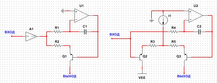

    Ниже приведены две структуры, поясняющие принцип.
    В первой схеме (самой широкополосной из того, что можно сделать), A1 - буфер или выход "сильнотокового" современного ОУ с выходным каскадом типа "параллельник". На Q1 и R2 выполнен каскад сдвига уровня "ОБ". Интегратор на U1 формирует повышенное усиление по напряжению на частотах ниже единичной. На НЧ это добавочное усиление приводит к уменьшению дифференциального сопротивления R2 (вместе с внутренним сопротивлением эмиттера Q1). При добавочном усилении в 40-70 дБ транзистор превращается практически в идеальный, с "нулевым" сопротивлением в цепи эмиттера. При этом, на ВЧ схема имеет хорошую исходную динамическую линейность, а интегратор не ухудшает "конструктивную" помехоустойчивость, потому что его коэффициент усиления монотонно спадает с ростом частоты без ограничения, и в базе Q1 все чисто. Также схема имеет хороший PSRR из-за того, что база Q1 виртуально заземлена.
    Вторая схема требует в позиции Q2 СВЧ транзистор и менее удобная по конструктивной реализации. Но тоже работоспособна, и может быть выполнена в симметричном варианте.
    Это - не единственный вариант реализации "накачки". Но в данном топике я не хотел затрагивать "бескомпромиссные" топовые варианты.

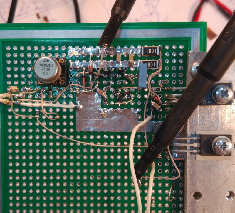

    Операционники - это хорошо, но настоящий любитель все делает на дискрете . Конечно, это - шутка. Но я попробовал сделать что-то совсем простенькое на транзисторах, однотактное.
    Специально даже не стал ставить никаких источников тока.
    Такой вот несложный макет:

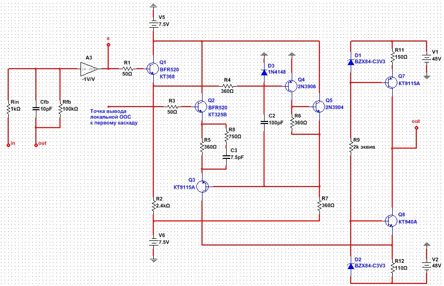

    По такой схеме:
    Схема реализована на последовательном ДК Q2 Q3 с цепью компенсации выходных индуктивностей R8С3. Интегратор выполнен на Q4 Q5. Q5 я поставил, чтобы в широкой полосе "заземлить" базу Q3.
    Частота единичного усиления интегратора - 4,5 МГц и легко перестраивается конденсатором C2.
    УН эквивалентно нагружен на сопротивление 100 кОм и конденсатор 10 пФ. "Конструктивная" емкость от выходе УН на "общий" - порядка 15 пФ.
    Полоса полной мощности при указанных номиналах и режимах - около 550 КГц, что имхо, для любительского УМЗЧ хорошо и может сохранить жизнь не одному выходному транзистору.

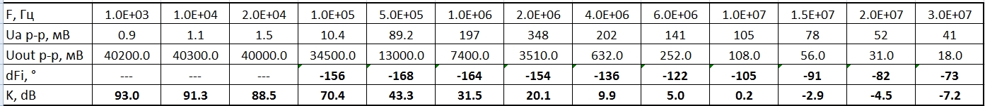

    Вот какая получилась АФЧХ:
    Видно, что усиление на 20 КГц составляет величину около 90 дБ, частота единичного усиления схемы - 10 МГц при фазе -105 град.
    Такой УН может быть составной частью простого УМЗЧ с одним ОУ на входе (или дискретной схемкой на входе) и хорошими параметрами.
    Если это найдет отклик - хорошо. Нет - тоже неплохо, поскольку основное направление целесообразного приложения времени и сил - класс D. Такой уж он, технический прогресс
