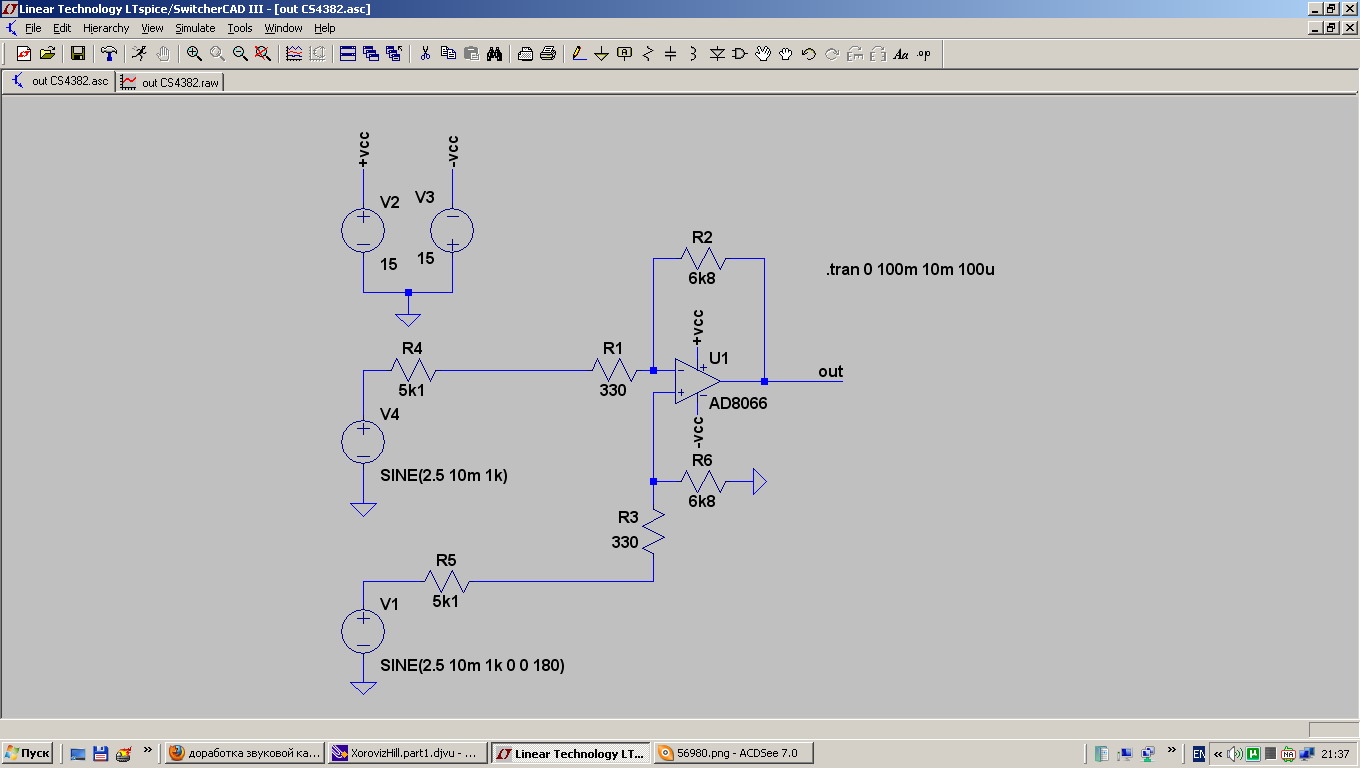

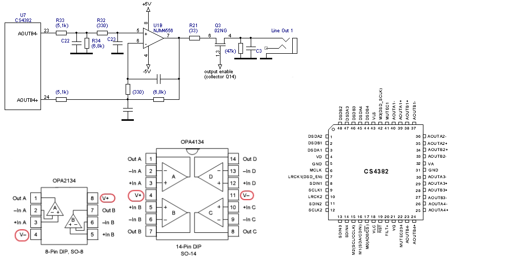

    так же советую заменить проходной конденсатор где он ?
    Т.к. в наличии имеется SB немного другой модификации, ткнуть пальцем не смогу, но есть примерная блок-схемка выхода ЦАПа CS4382(см.аттач). На SB Extreme Audio почти такая же картинка, за исключением имеющихся разделительных емкостей -электролитов 10мкФ/16В.
    Как видно из рис., выход мостовой: out+ и out-. Дальше резисторы после которых и стоят эти электролиты. Они развязывают уровни выходов ЦАПа (0-5в) и выходных ОУ (-5в - +5в). Все. Меням на BG

    LM4562 не бери, у сирусовых ЦАП много помех на выходе, лучшими кандидатами будут ad8066, ad8620, ad823, LT1364, LT1355, LM6172
    Также обзательно убрать проходные конденсаторы между ЦАП и ОУ
    Добавлено через 19 минут
    Отмеченые зелёным, выпаять и заменить перемычками
    Отмеченый красным, выпаять и поставить на 2200мкФ Low-esr 105 градусов.
    Нет на вас Alexа
    ВНИМАНИЕ!!!
    Убрав РАЗДЕЛИТЕЛЬНЫЕ конденсаторы, вы обеспечите на выходе постоянку 2,5 вольта!!! и уменьшите динамический диапазон сверху на 2,5 вольта...

    Alickkk, постоянка на выходе получится 1-2мВ что с конденсаторами или без - это видно из схемотехники данного устройства, мало того это подтверждается на практике. откуда вы взяли цифру в 2,5В?
    Windows 10 x64 > Foobar2000 v 1.3 > ASIO > EMU1212m PCI (AD8066) > M-Audio BX-8 D2 (AD823)
    выход с ЦАПа - 2,5в
    А что видно из схемотехники?
    Дони, не лезь в дебри...(с)

    выход с ЦАПа - 2,5в
    то и видно, только вы не учли, что выход ЦАП дифференциальный и 2,5В будут что на +Uout что на -Uout - соответственно между +Uout и -Uout напряжение равно 0 и смещение ОУ по постоянке тоже будет равно 0
    это смотря какой опер...
    Любой опер не даст более 1-5мВ постоянки при такой большой глубине ООС.
    Например сейчас померял у себя на EMU1212m PCI (стоят AD8066, конденсаторы удалены) в одном канале 0,8мВ в другом 1,4мВ
    ООС здесь ни при чем...
    вы сильно заблуждаетесь, только за счёт ООС и держится, пояснять здесь не буду чтобы не уходить в оффтоп

    Да, погорячился... конечно на выходе не 2,5в...
    Все зависит от величины отношения резисторов послецапового делителя... (На схеме из 2-го поста резисторы R33 и R34)
    При указанных на схеме - постоянка около 100мВ
    Упс... ошибка в схеме... R34 нужно перенести "за R32"... тогда все в ажуре!!!
    см аттач.
    PS Интересно зачем их вообще ставят?
    Вопрос риторический
    Стоит ещё обратить внимание на ключи на выходе.
    На этой карте в отличие от EMU1212 (где их достаточно просто выламать) они проходные (видно на рисунке 2 поста) - придётся ставить перемычки, убирать нужно обязательно (они вносят достаточный вклад в КНИ, причём КНИ гармоник увеличивается с частотой, субъективно это выражается в грязи на ВЧ и производит эффект утомляющего пластмассового звучания)
