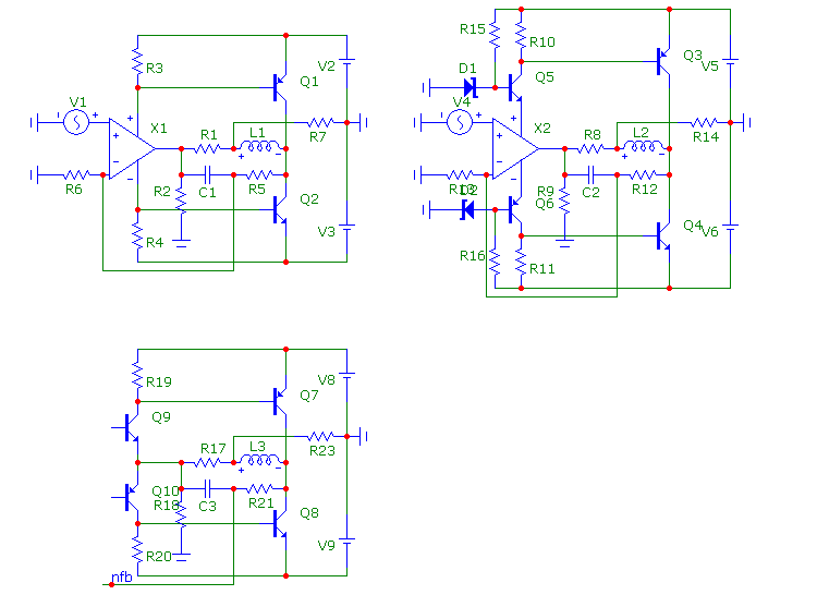

    Известно, что ВК Шиклаи обладает рядом преимуществ перед перед Дарлингтоном
    Это:
    - возможность работы rail-to-rail без дополнительного источника питания УН
    - возможность доусиливать сигнал с УН, что необходимо, когда УН питается от того же источника, что и ВК
    Однако, наряду с достоинствами у Шиклаи есть и недостатки, один из которых
    - трудность обеспечения термостабилизации тока покоя ВК.
    Преодолеть эту трудность можно, переведя выходные транзисторы в режим В, с нулевым током покоя.
    Но такое решение повышает искажения ВК.
    Решение, снижающее искажения ВК в кл В для Дарлингтонов было предложено в усилителе Quad, под название токовая разгрузка. Она также применялась в Стоунколде.
    Нам она известна из статьи Решетникова https://radiowiki.ru/index.php?title...le_view_mobile
    Но почему бы не применить подобный принцип к Шиклаи?
    (см рис1)
    Шиклаи еще удобна тем, что позволяет малой кровью умощнять распространенные недорогие микросхемы например TDA2030
    (рис 2)
    Наоборот,
    Выходной каскад Шиклаи при рациональном проектировании (схемы и конструкции) имеет лучшую и температурную и (особенно) динамическую стабильность тока покоя в сравнении с дарлингтоном и, тем более с параллельным ВК. Это объясняется тем, что на него (на ток) практически не влияют выходные транзисторы с их большим перепадом рассеиваемой мощности, а следовательно и температуры.
    Более подробно о ВК Шиклаи: https://yadi.sk/d/K8R95lWTqrxqg , далее папка 6, далее файл 5.
    ---------- Сообщение добавлено 17:58 ---------- Предыдущее сообщение было 17:52 ----------
    Нет отличий от дарлингтона, если не считать чуть меньшее потери напряжения питания.

    Добавил схемы в топ
    ---------- Сообщение добавлено 21:28 ---------- Предыдущее сообщение было 21:27 ----------
    см случай, когда напряжение питания ОУ ниже напряжения питания ВК
    ---------- Сообщение добавлено 21:39 ---------- Предыдущее сообщение было 21:28 ----------
    Конец фразы противоречит началу и вот почему - драйвера в Шиклаи не в курсе, какой ток течет через выходники, если в коллекторах ВК не стоят датчики тока - резисторы, к которым припаяны эмиттеры драйверов, а они там нежелательны по 2м причинам:
    - расширение спектра гармоник
    - дополнительное падение напряжения на резиках
    Последний раз редактировалось fakel; 05.09.2019 в 20:00.

    Добавил схемы в топ
    Эти схемы не являются каскадами Шиклаи. Шиклаи, как и дарлингтон можно отобразить одним эквивалентным транзистором с тремя выводами, имеющим параметры, зависящие только от параметров составляющих транзисторов. К вашим схемам это неприменимо.
    Какой ток течет через выходники становится известно на входе шиклая посредством ООС через сопротивление источника сигнала точно так же, как и в простом эмиттерном повторителе или в дарлингтоне.
    (см рис1)
    (рис 2)
    Здесь нет каскадов по схеме Шиклаи.
    Иногда лучше сначала подумать
    Перестань и спрячь
    А если внимательно посмотреть?
    из списка схемных решений для мощных линейных ВК .
    Я тоже давно только в таком виде https://forum.vegalab.ru/showthread.php?t=79543
    но сейчас мне нужен усь, работоспособный от 1.2В rail-to-rail без доп источников питания
    А перед этим понять написанное:
    Перестань и спрячь
    Перестань бредить.
    Нечего сказать – помолчи, не позорься.

    Надо чтобы драйвера в кл А всегда оставались
    А какая разница ? Всё равно ведь это не устранит несимметрию заряда-разряда ...
    Так я почему и говорил тут про Шиклаи в обычном виде , потому что у тебя трактовка Шиклаи несколько расширенная
    Что же касается применения , я это использую только в слаботочных каскадах ( где это бывает очень полезно ) , или в выходных , когда качество не важно ... ну а при питании 1,2 вольта - тут как раз хорошее решение , конечно .
