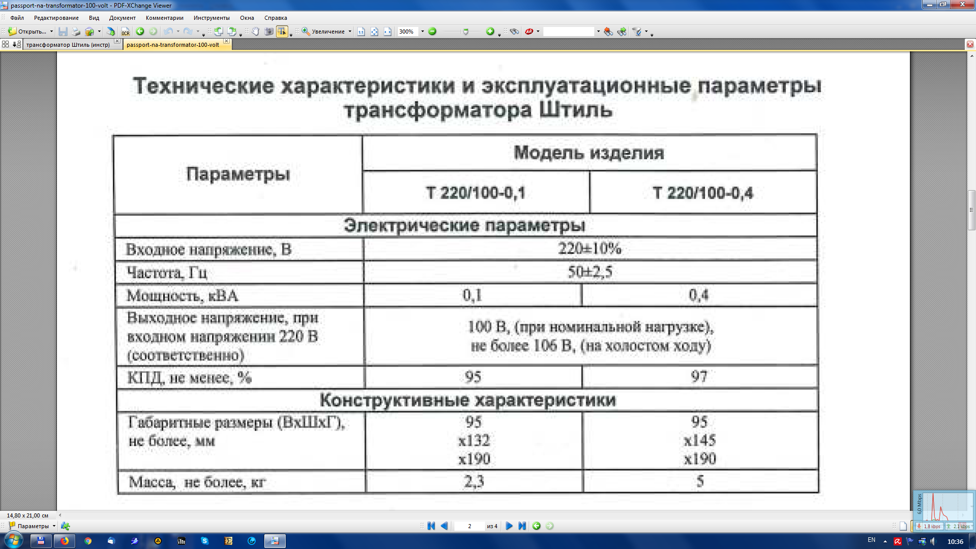

    По умолчанию Re: Автотрансформатор понижающий Штиль и японская техника на 100 вольт
    Цитата Сообщение от dragho Посмотреть сообщение
    ... Весит трансформатор 7,7 кг, хотя в описании написано, что 5 кг.
    Повод радоваться, железа не пожалели )))
    Если принюхаться, то изнутри корпуса идет запах масла, достаточно сильный. Это нормально?
    Запах свежей изоляции. А вот ассоциации запахов у всех отличаются, какое масло напоминает... синтетика, минеральное...? )))
    Какая мощность трансформатора тоже не понятно, в оглавлении написано 0,4 кВА, в описании 0,4 кВт. Где правда?
    Если Вы такой дотошный )), чё ж изначально не зашли в "фирменный шоп Штиль", там описание не грешит ошибками, там же могли бы скачать паспорт, в котором написано чёрным по белому кВА!
    Сколько можно?
    Да покуда самому не надоест придираться ко всему, изначально не разобравшись... )))
Название:	Т.х. тр-ра Штиль.png
    ... Почему этот воняет?
    Ну такой вот лак применили, наверное...?, чего здесь-то "догадки гадать", напишите производителю напрямую и спросите,
    вот их координаты (у Вас же Тульского пр-ва?): http://www.tula-transformator.ru/contact_te.html
    И нам расскажите, что ответят, может кому инфа тоже пригодится.
    Вы работу транса проверили, нагрузили, послушали, напряжения промерили...?!
    ... Но так как у меня в сети не 220 вольт, а 235-238 вольт, то на выходе 110-111 вольт.....
    Чего ж изначально не учли сей факт, тем более, что если напрямую у производителя заказать по своим ТУ, первичку на 230 вольт,
    разумеется, необходимо мотать, желательно с доп. отводами, что бы оптимальное выходное получить (что я для своего винилового проигрывателя и сделал, в розетках моей квартиры напряжение "гуляет" от 225 до 245 (очень высокое редко, но пока проносило), так что благодаря доп. отводам на первичке и вторичке в норматив +/-5% уложился... но подумываю о приобретении инверторного стаба, ну может такого, как по Вашей ссылке, может помощнее, но останавливает отсутствие "правильно заземления" в эл. розетках квартиры.
    А в Вашем случае - зачем расстраиваться, либо перезакажите на 230 вольт, либо стабилизатор реально выручит! Удачи!
